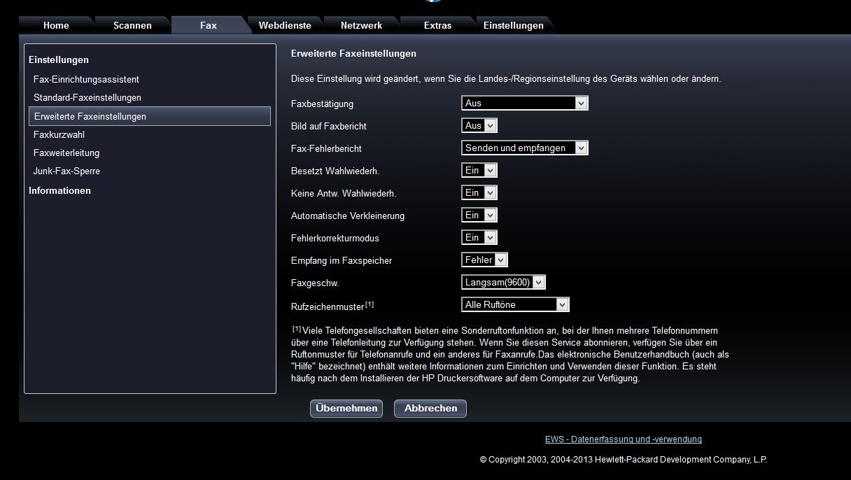

Im Anhang habe ich mal einen Screenie vom Fax Menü.

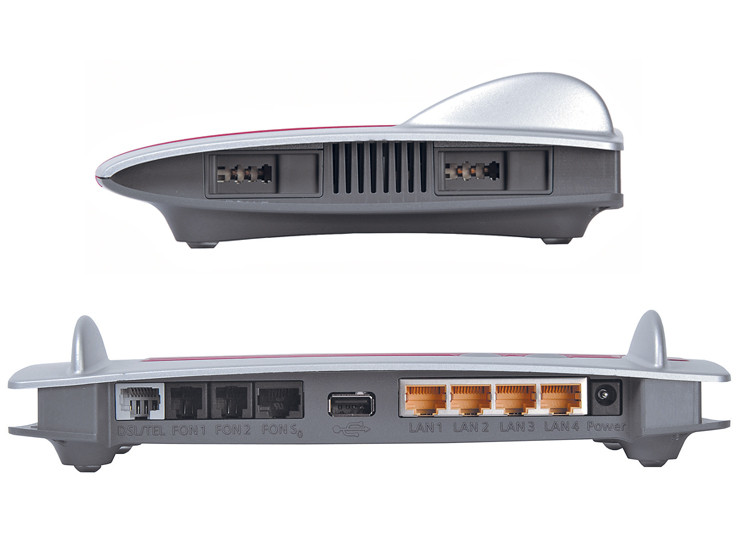

Als S0 und S1 bezeichnet man ISDN Anschlüsse. Und die sind falsch.
Fon1 oder Fon2 musst Du nutzen.
Entweder die seitlichen oder die an der Rückseite.
Und so wie ich das sehe, hat die FritzBox auch nur einen S Anschluss. Fon S0. Den S0 Bus eben. Einen ISDN Bus.
