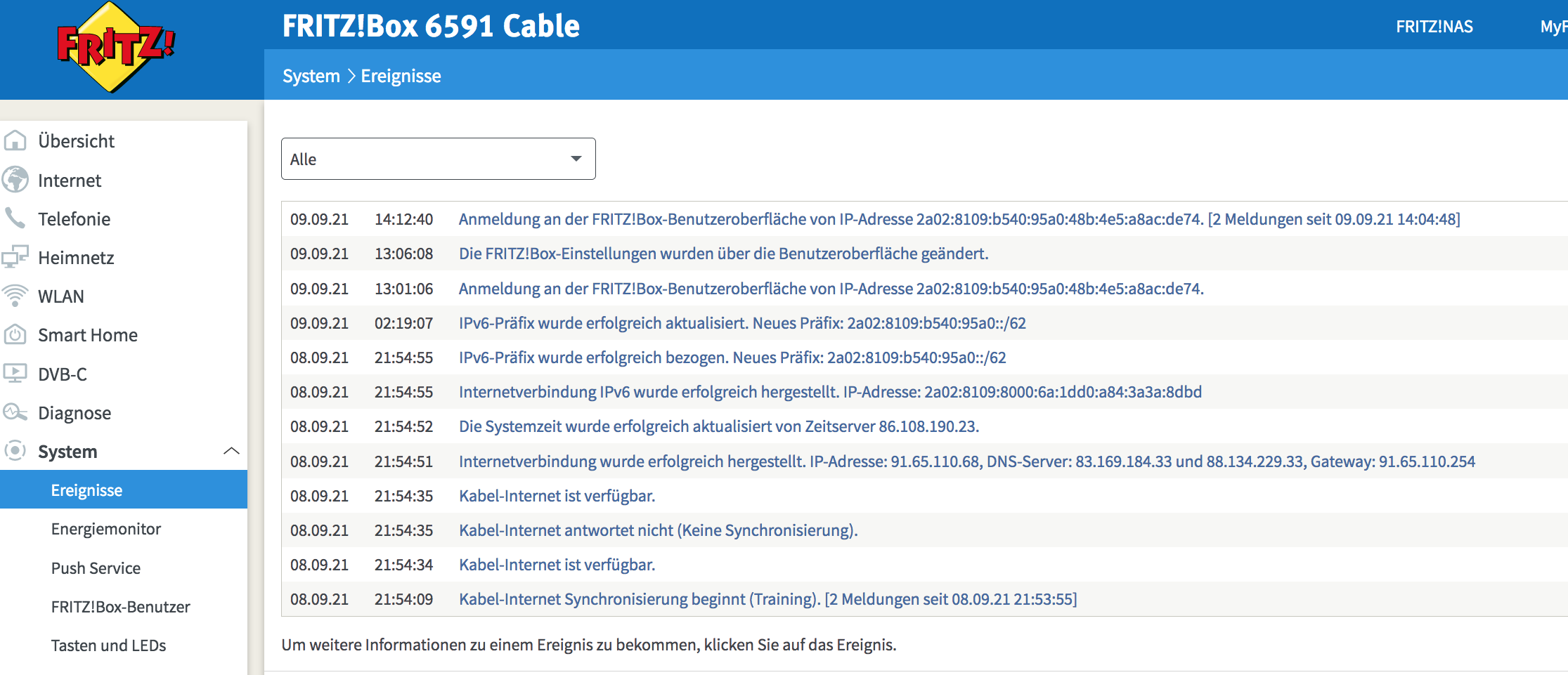

Hallo alle zusammen,
ich bitte um eure Unterstützung für folgendes Problem:
Seit ca. 2 Wochen habe ich sporadische Verbindungsabbrüche meines Lan-Netzwerks.
Während eines solchen Verbindungsabbruches läuft die Verbindung über WLan problemlos weiter!? (vor einer Woche war bei solch einem Verbindungsabbruch beides betroffen)
Meistens muss ich den Router vom Netz nehmen und neustarten, damit alles erstmal wieder geht. Dann erreiche ich auch sofort wieder sehr gute Geschwindigkeiten. Auch der Ping ist gut, wenn kein Abbruch stattfindet.
Lt Vodafone Kabel Deutschland (Es handelt sich hierbei um eine Leihbox und Gigabit Vertrag) hätten sie über die Ferndiagnose einen boxinternen Fehler ausfindig gemacht und bieten mir zum Austausch eine Fritz 6660, welche bereits versandt wurde.
Nach Recherche und auch Aussage des AVM Vertriebs, ist die 6591 die höherwertige Fritzbox. Vodafone hingegen behauptet, sie hätten mit der 6591 zuviele Probleme, weshalb sie diese nicht mehr nachbestellen und nur noch die "bessere" 6660 ausliefern.
(Der AVM Vertriebler weiss nichts davon, dass die 6591 so problemhaft sei)
Bei meiner ersten Störungsmeldung bei Vodafone wurde mir gesagt, dass ein Hotfix genau dieses Problem beheben würde, welches für den darauffolgenden Tag angekündigt wurde...
WIe gesagt, hat sich hier leider nichts geändert.
Bei der zweiten Störungsmeldung (siehe oben) war da nicht die Rede davon. Stattdessen haben sie den besagten internen Boxfehler gesehen.
Ich wohne in einem Bungalow mit Garten und möchte ungern die 6660 nehmen, da ich die Vorteile der Box (neuer Wlan Standard, 2,5Gbit Lan) mangels Endgeräte eh nicht nutzen kann. Von den Maßen und Anbringung der Anschlüsse wäre die 6660 auch problematisch, da ich sie im Medienverteilerkasten unterbringen will...
Zur Info: Die 6591 ist per Switch an 3 Lan-Anschlussdosen vor 3 Jahren unterputz verlegt und angeschlossen.(Wohnzimmer, Büro, Schlafzimmer)
1 Lan-Anschluss geht zum FRITZ!Repeater 1750E, welchen ich als Lan Bridge für meine Wlan Verbindung im Haus nutze.
Wenn ein Verbindungsabbruch erfolgt, betrifft es alle Lan-Anschlüsse bzw. am Lan angeschlossenen Endgeräte (TV,Xbox,Apple TV4k, Imac, PC)
Habt ihr eine Idee, woran das noch liegen könnte? Oder wie ich an eine 6591über Vodafone rankomme? Kann beim FW Update was nicht durchgelaufen sein? Steht noch auf 7.21 Gibt es eine Ereignisanzeige, welche auf den Fehler deuten könnte?
Ich danke für eure Mühe...
Grüße
Sky

Wenn Vodafone sagt dass die Box mit deinem Anschluss nicht stabil läuft, dann wird das so sein.
wieso muss denn die Fritzbox daran schuld sein? Könnte auch ein Kabel vor/nach dem Switch sein. Hast Du mal zum Vergleich ein Gerät direkt per Kabel an die Fritzbox angeschlossen und getestet, ob hier auch die Verbindung abbricht, wenn die sonstigen Geräte über den Switch das Signal verlieren?
kann Überhitzung sein, kann kaputtes Netzteil sein, oder einfach nur fehlerhafte konfiguration des modems..
so genau ist deine beschreibung ja nicht; der Log-Auszug lässt auf WAN-Abbruch, also Modem-Fehler schließen, was jetzt nix mit deinem LAN zu tun hat. 🤷‍♂️
Werde ich mal antesten. Switch raus und direkt Anschluss
Dann müsste das Problem doch durchgehend erscheinen, oder?
