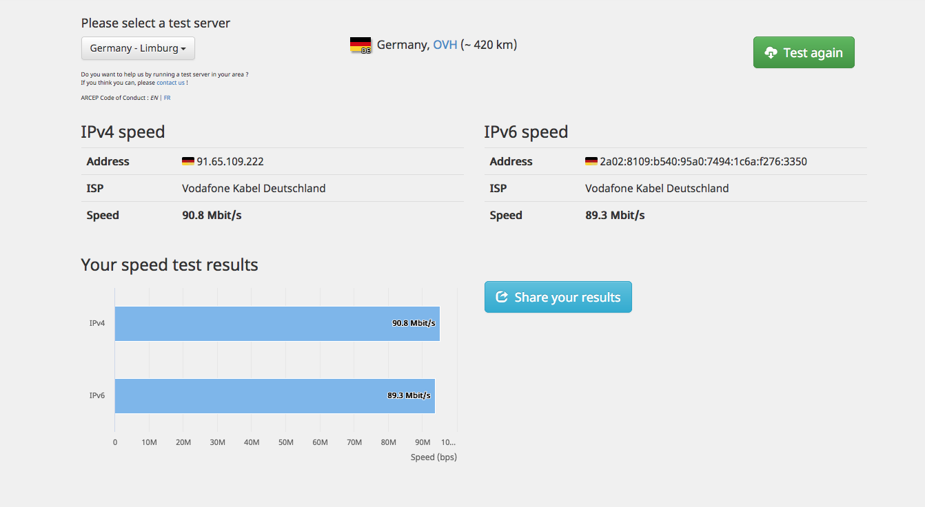

Zusätzlich zu den Kanalinformationen wäre ein nach IPv4 und IPv6 getrennter Speedtest im Gut- und im Schlechtfall der nächste Schritt zur weiteren Analyse. Der hier kann das: https://ipv6-test.com/speedtest/

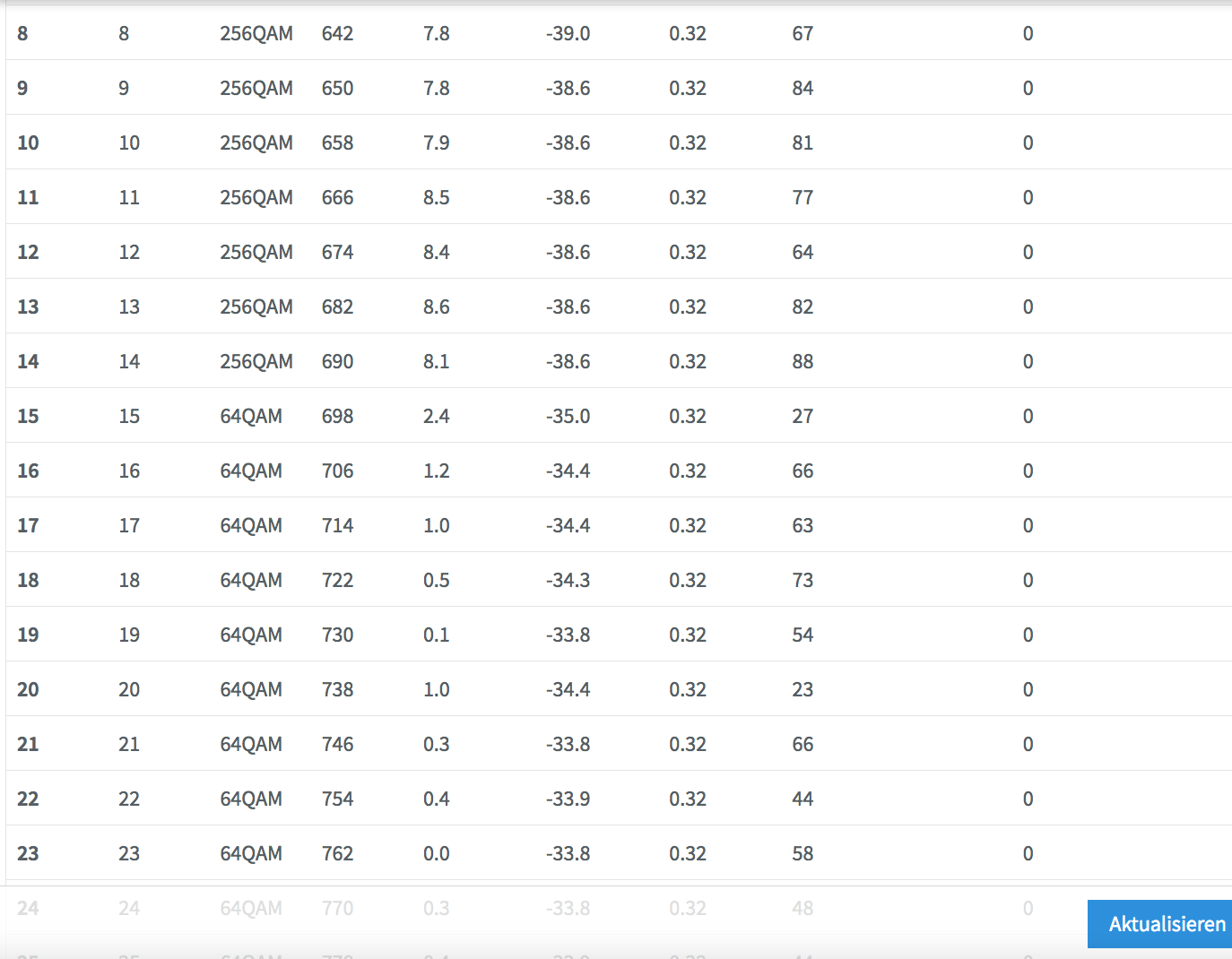

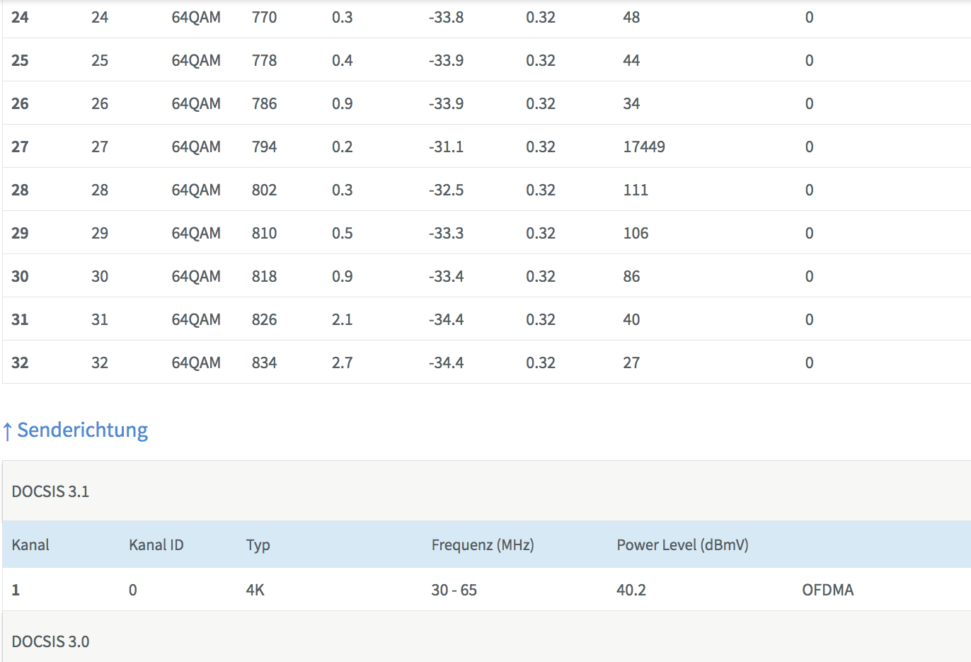

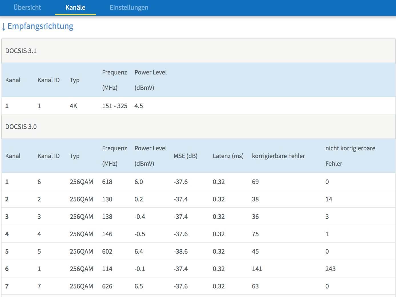

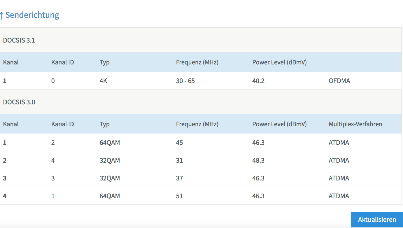

Anbei der Speedtest und die Routerkanäle um 13:00 Uhr.Ohne Störung.
Vielleicht eine wichtige Zusatzinfo:
Heute Morgen wurde ich vom Fritz Router informiert, dass ein FW Update von 7.21 auf 7.27 erfolgreich durchgeführt wurde. Ich werde es heute Abend nochmal beobachten, ob das Problem dadurch behoben wurde... Auf jedenfall hatte ich gestern spät abends wieder ein Verbindungsabbruch (Lan!, Wlan war ok), welcher nach ein paar Minuten selbstständig wieder verschwand...

Soweit auch unauffällig.

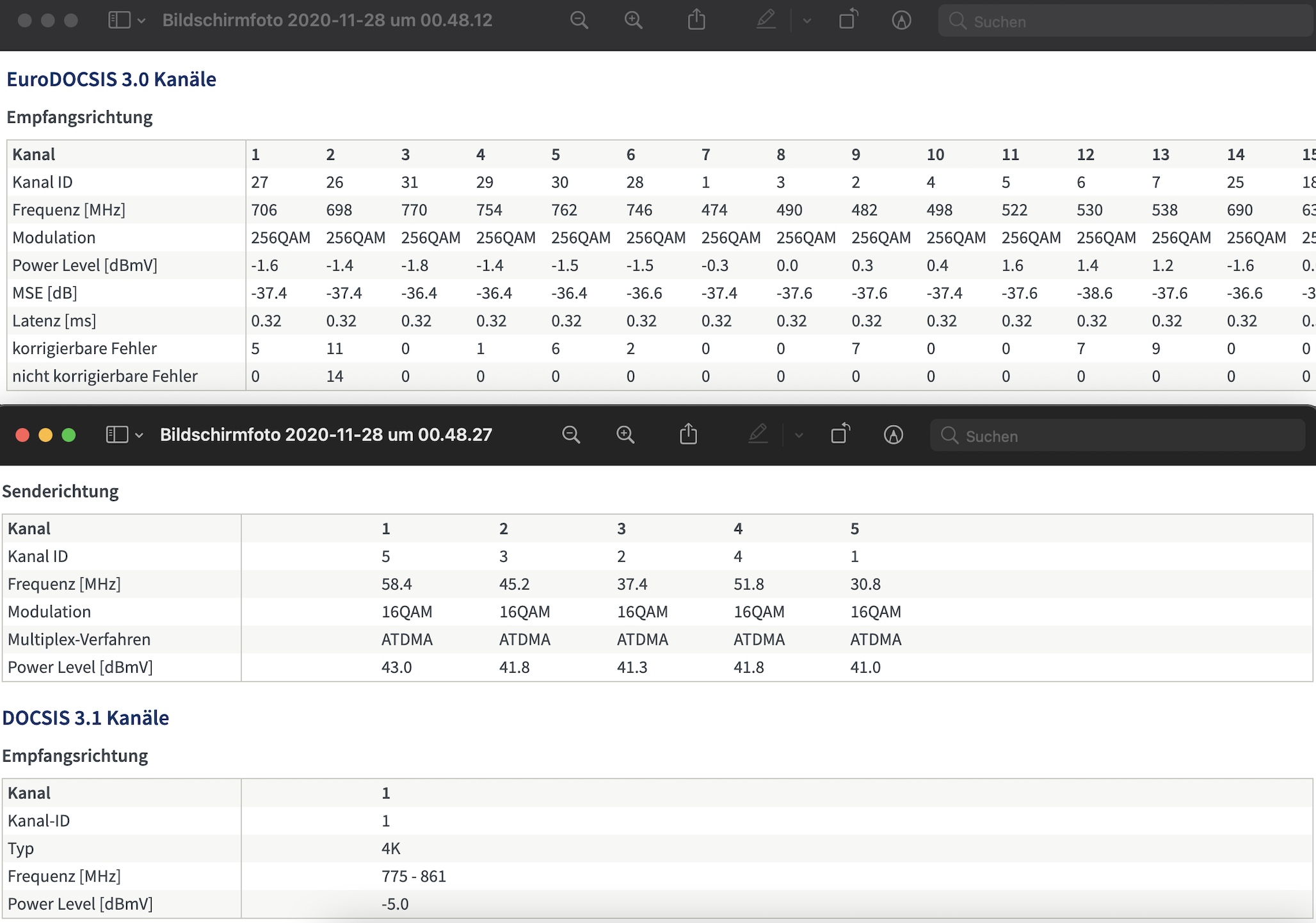

Was ist nun mit den Kanalinformationen aus der Fritzbox?
Sieht so aus:
Sieht so aus:
Hab ich Dir auch im Posting darüber angefügt...
Auch das sieht alles eher unauffällig aus.
