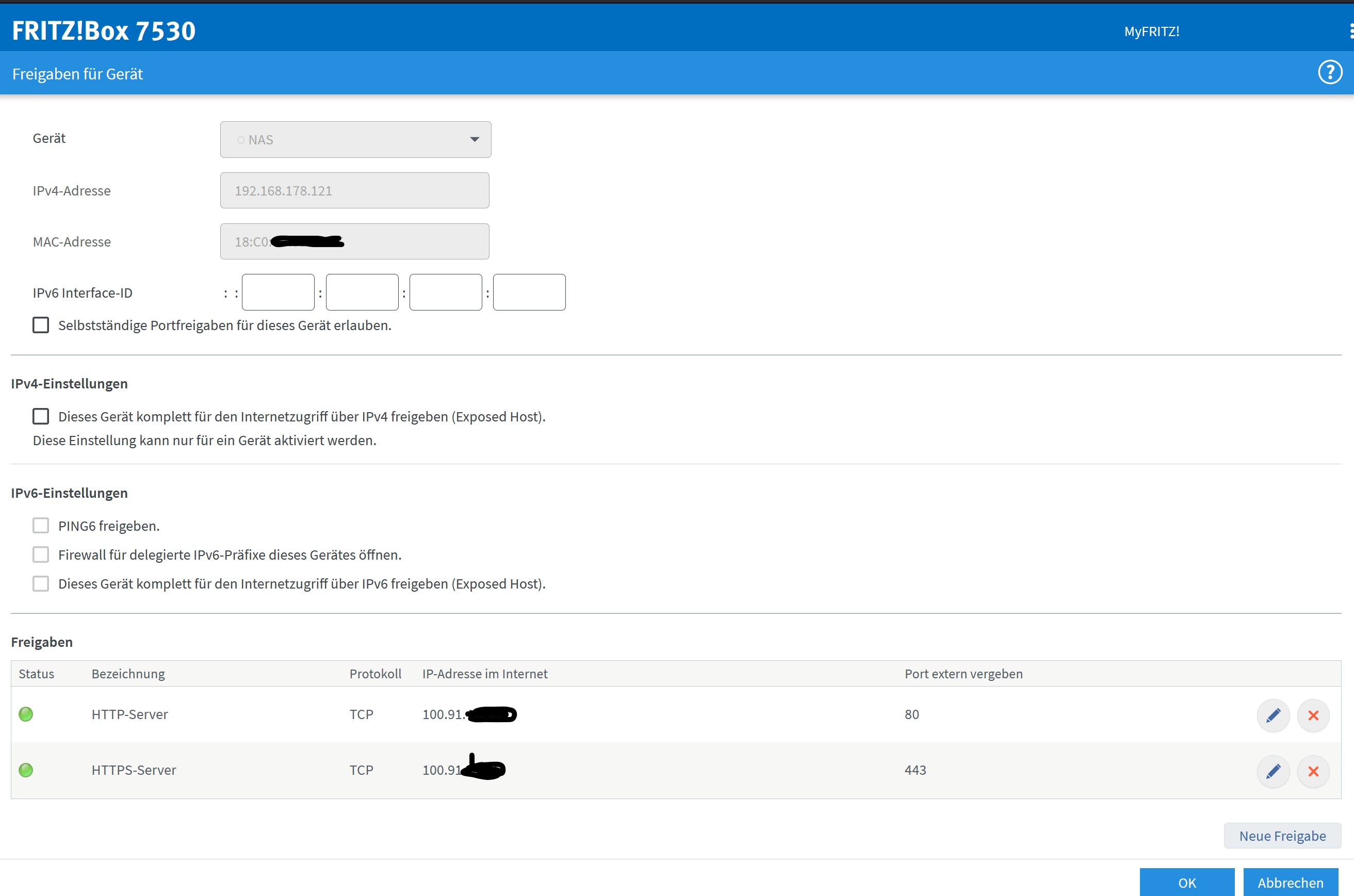

ich habe mit meiner neuen Fritzbox ein Problem. Ich bin vor kurzem von einem Speedport auf eine Fritzbox gewechselt und habe meine internen IPs alle umgestellt und meinen Server wieder online gebracht. Leider scheitere ich daran nextcloud mit dem nginx Proxy Manager wieder ans laufen zu bringen.
Ich bekomme zum einen kein neues SSL Zertifikat erstellt und zum anderen kann ich über DuckDNS nicht auf den Server verbinden. Die Ports in den Fritzbox habe ich meiner Meinung nach richtig freigegeben.

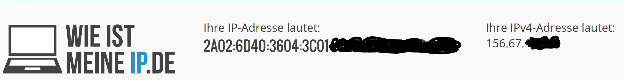

Was mir jedoch aufgefallen ist, ist dass ich zwei externe IPs habe. Die IP die an DuckDNS gesendet wird und die mir bei wasistmeineip.de angezeigt wird (156.67.xxx.xxx) , ist anders als die IP, die mir die Fritzbox in der Kategorie Portforwarding (100.91.xxx.xxx) anzeigt.
Wie kann das sein?! Das würde erklären, weshalb ich nicht von extern auf meine Nextcloud komme...
Also bei mir ist diese Adresse immer die aktuelle IP die ich vom Provider (Telekom) bekomme.
Was kommt wenn Du rechts auf den Bleistift klickst?
Was passiert wenn Du die Freigabe (z.B. Port 80) entfernst und neu anlegst?
Bei der Anlage selbst kann und muss man die externe IP ja nicht angeben.
Hi, dein Internetanschluss wird wohl bei IPv4 per Carrier Grade NAT nach extern weitergeleitet. Die 100.91…. Ist eine private IP für Carrier und ISPs: https://de.wikipedia.org/wiki/Private_IP-Adresse#Shared_Address
Du kannst also gar nicht von Extern per IPv4 auf deinen Router zugreifen. Per IPv6 könnte es funktionieren. Deine IPv4 Adresse teilst du dir mit mehrere anderen Kunden.
Du kannst ansonsten auch einen VPN Tunnel zu einem Endpunkt aufbauen, der eine statische IPv4 Adresse hat und von extern dort drauf zugreifen und dann über den VPN Tunnel auf dein Heimnetzwerk.

Genau wie @gbene sagt. Provider scheint Inexio zu sein (https://ipinfo.io/AS42652), soweit mir bekannt wird dort DS-Lite geschaltet.
Was mich nur wundert: es klingt im Eingangspost so, als ob es vorher geklappt hat. Liegt hier ggf. gleichzeitig mit dem Routertausch ein Provider- oder Produktwechsel vor? Würde erklären, wieso es "plötzlich" DS-Lite ist.
PS: Davon abgesehen würde ich ein VPN so oder so bevorzugen statt meine Geräte und Services per Portweiterleitung direkt ins WAN zu pusten. Ist dann doch mal ne deutliche Spur sicherer.

@gbene und @Der Lord :
Danke, das wusste ich nicht. Ja mein Provider ist seit einer Woche inexio. Ich habe von der Telekom zu Inexio gewechselt. Daher auch der Wechsel von Speedport zu FritzBox.
Der Vorteil am Reverse Proxy für Nextcloud ist halt, dass ich leichter Links versenden kann, um Freunden zu erlauben Bilder auf meinen Server zu laden. Das geht ja nur so, oder geht das auch mit VPN?
Für mein Smarthome nutze ich einen VPN bisher, den muss ich aber erst noch neu einrichten.

Was steht denn unter Online Monitor für eine IP-Adresse ? Das sollte die richtige, öffentliche, sein.
Da steht die 100.91.xxx.xxx Das hilft mir aber nicht, da ich diese aktuell nicht zu DuckDNS übertragen bekomme. Wenn ich diese IP nutze, dann komm ich von außen auch in meine Cloud. Aber eben nicht per DNS
