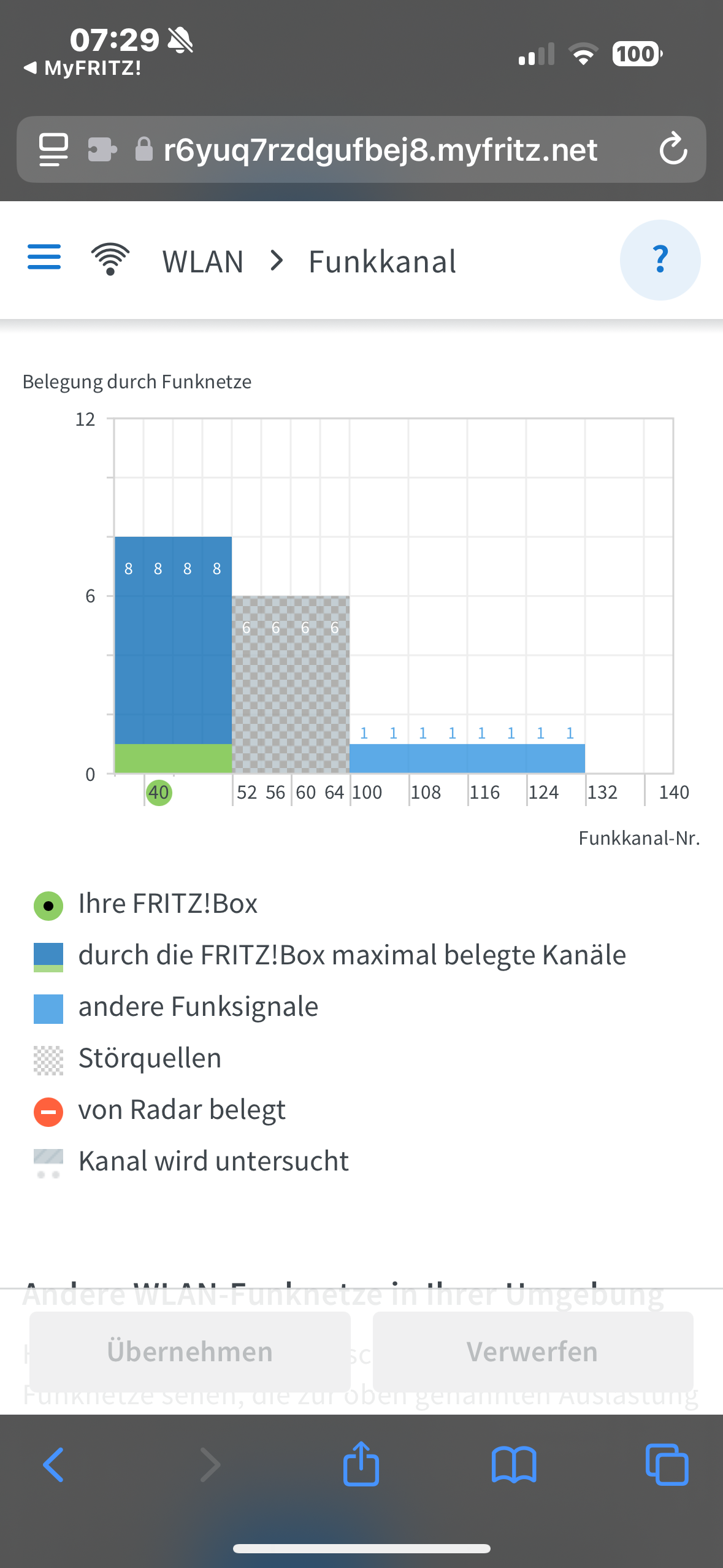

Was halt komisch ist:
Erst war ich auf Kanal 104 und habe dann schnell gemerkt das die Kanäle über 100 kaum brauchbar sind wegen ständigem Radarwarnung und dadurch bedingt halt W-Lan Ausfall.
Dann habe ich auf Kanal 54 gewechselt und habe jetzt den gleichen Scheiss, (5Ghz) W-Lan fällt öfter am Tag aus, nicht sooo geil bei Home Office.
Langsam gehen mir die Kanäle aus… hatte ich mit der 7590 vorher knapp 7 Jahre nie ein Problem mit W-Lan, nicht mal ansatzweise… und nun sind hier plötzlich überall Radarsysteme/Wetterstationen?? Ich weiß ja nicht…

Die 90er Modelle haben Zero Wait DFS, vielleicht hast du das mit deiner alten Box gar nicht mitbekommen!?BloodGod schrieb:und nun sind hier plötzlich überall Radarsysteme/Wetterstationen?? Ich weiß ja nicht…
Ansonsten falls es dir spanisch vorkommt kannst du die Box ja mal provisorisch umpositionieren, zB Weg aus einer Ecke etc, also so dass die frei abstrahlend steht, um auszuschließen das irgendwelche eigen Reflexionen fälschlicherweise als Radar erkannt werden.

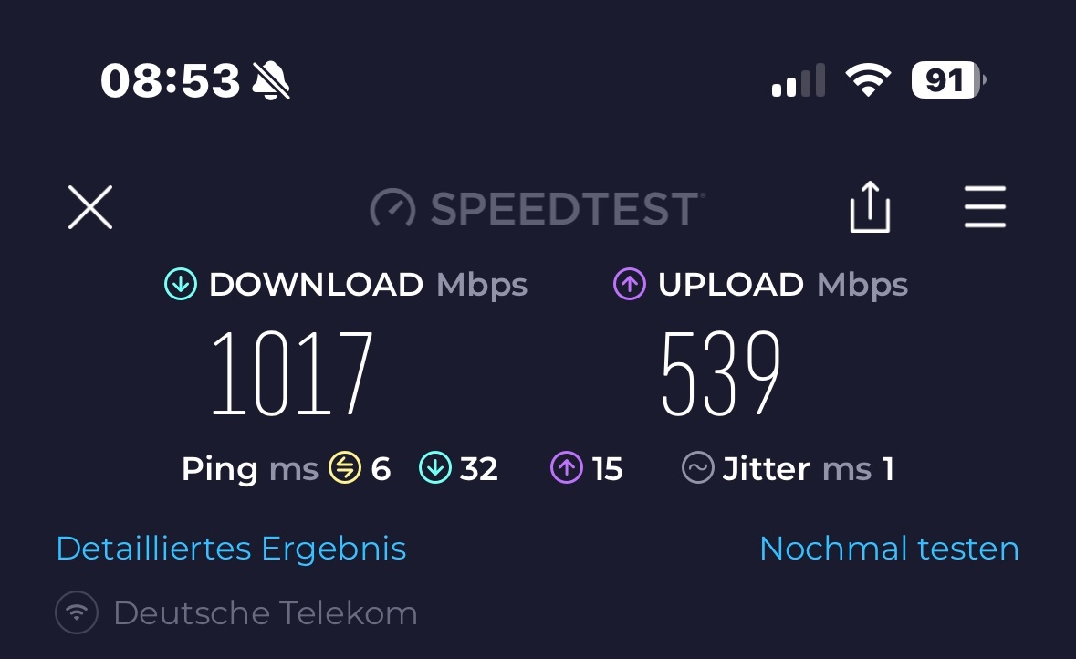

Soo schlecht ist das W-Lan der 5530 nun auch nicht, solche Werte hatte ich mit der 7590 zb nie:DLMttH schrieb:Schwierig. Die 5530 hat bis auf den einen Netzwerkport keine Vorteile gegenüber der 7590 und WLAN ist magerer, wenn man die "6" des Wifi 6 außer Acht lässt.
Wie @Engaged schon schrieb: Zero-Wait-DFS.BloodGod schrieb:
160-MHz-Kanalbreite fest … (zweites Zitat)BloodGod schrieb:
Kann leider alles Unmögliche sein, sogar ein Defekt der FRITZ!Box. Mein Tipp: Wieder zurück zur 90er-Serie, also 7690, 5590, 5690 oder sogar ONT plus 4060 (zwei 5-GHz-Module) oder 5690 Pro (6-GHz-Modul). Kannst Du ja erstmal parallel neben die FRITZ!Box 5530 Fiber im Modus IP-Client betreiben, also deren WLAN abschalten und die neue Box ausprobieren.BloodGod schrieb:Probleme gibt es jetzt seit knapp 2 Wochen…

Das wären im Prinzip die typischen Kanäle des Wetterradars (52 bis 140).BloodGod schrieb:Was genau könnte den hier die Störquelle sein und das sogar gleich über mehrere Kanäle hinweg?
WLAN und Wetterradar haben Kanalüberschneidungen - und in diesen Fällen muss der WLAN-Router dem Radar den Vortritt lassen.
