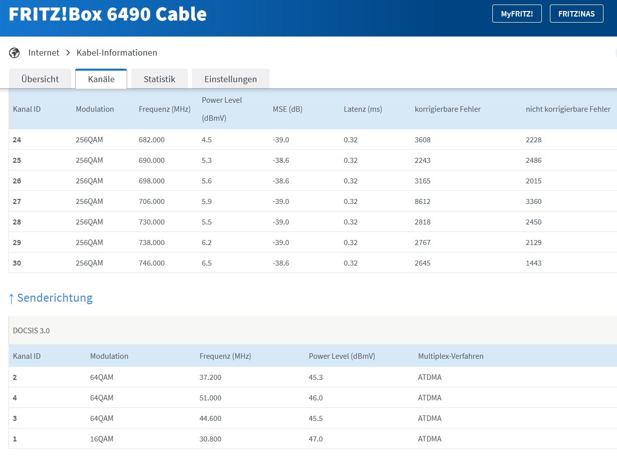

Ich habe nun statt der Vodafone Station meine Fritz Box 6490 aktivieren lassen.
Soweit so gut.
Nun folgendes Problem, nach mehreren Stunden Laufzeit, Verbindungsabbrüche. Siehr Kabelinformationen Bild.

Die paar Fehler sind jetzt nicht schön aber auch nichts so dramatisches.
Was sagt die Störungsstelle vom Anbieter?
Gabs einen Grund ein DOCSIS 3.0 Modem zu aktivieren - hast du vor Ort wirklich kein DOCSIS 3.1?
Wichtiger - gerade bei Kabel - wie sehen die Kanäle im Upstream aus?

viele Fehler sind bei Kabel eigentlich normal.
Da kann der Zähler auch mal 6 oder 7-stellig werden bei langer Syncdauer.
Wichtig ist, dass die Modulation nicht absinkt, auch auf den Upstreamkanälen.
Verbindungsabbrüche
Kompletter Sync Verlust oder was ist bei dir ein Verbindungsabbruch?

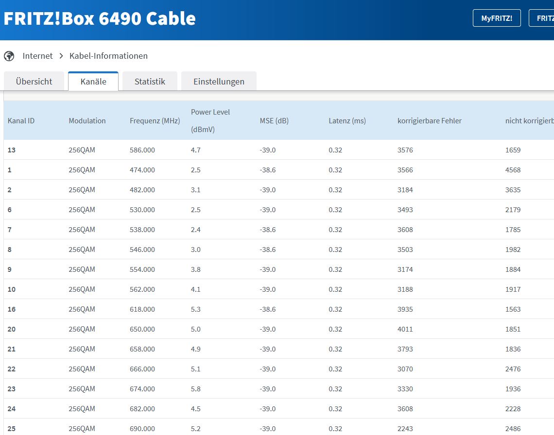

Das mit DOCSIS 3.0 hat sich ergeben, da ich die hier noch liegen hatte die Fritz Box .. und im Wohnzimmer per Lan eine 4020 als Mesh Repeater läuft. Die WLAN Abdeckung der Vodofaone Station war unterirdisch.
Daher Fritz nun.
