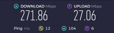

Hi All,
ich habe einen FRITZ!Box 6490 Cable Router. Dieser ist viele Jahre alt und ich möchte mir ein Upgrade gönnen - stärkeres / schnelleres Wi-Fi Signal wäre die Top-Priorität. Es ist eine 2-Stöckigen Wohnung in Berlin (dicke Wände - der Anschluss ist oben, WZ und TV unten, nutzt WLAN für Steaming usw.)
AVM Fritz!Box 6690 Cable scheint die Premiumlösung zu sein, gibts es Alternativen?
Ich kenne mich mit Heimnetzwerk gar nicht aus, daher würde ich mich um Meinungen udn Vorschläge freuen!

Danke für all die Antworten,
grs ist alles in Ordnung und ich bin eigentlich zufreiden. Es werden eben auch Handys und Tablets genutzt und ich habe bei einem Kollegen gesehen dass er WLAN6 hat und dachte ich mache generell alles mit einem Upgrade schneller bzw robuster.
devVvon schrieb:
Hast du vielleicht einen Vodafone Vertrag mit dem Router? Ich hab einfach angerufen und sie haben mir nen neue 6690 geschickt da ich die 6591 schon 4Jahre hatte.
Ja, war ursprünglich Kabel Deutschland, jetzt Vodafone - das werde ich auch mal versuchen. Ich hatte geschaut um uU den Anbieter zu wecheln inkl. eines neues Routers dann, aber habe kein gutes/besseres Angebot gefunden.
Was zahlst du denn? Ein aktueller Tarif hätte ja zumindest schon einmal 50 Mbit/s Upload und nicht 25.
