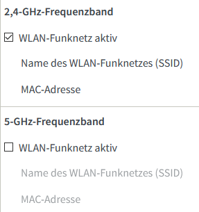

Das 5GHz Frequenzband habe ich deaktiviert (nach Einschalten der erweiterten Ansicht), da kein 5GHz WLAN Endgerät vorhanden ist.
Das hat auch nur 1% Ersparnis beim Gesamtverbrauch gebracht.

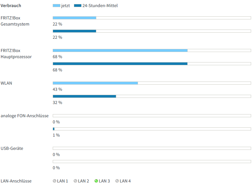

Bei meiner Box ist der Stromverbrauch momentan wie folgt:
Bei mir ist, wie man oben sieht, auf dem WLAN viel los, es sind 35 WLAN Netze in der Umgebung. Ich denke aber nicht, daß sich diese merklich auf den Stromverbrauch auswirken.

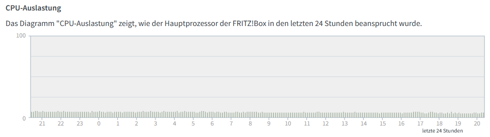

Die Hauptprozessorlast wird immer mit 68% angezeigt, obwohl die CPU-Auslastung unter 10% liegt:
Woher kann diese Diskrepanz kommen?
Ist es möglich die Hauptprozessorlast zu senken?

Womit hast du überhaupt gemessen und wie fiel das Ergebnis aus?
PS: Zwischen WLAN an und WLAN aus, misst man häufig weniger als 1 W Unterschied, sodass man mit normalen Energiekostenmessgeräten schon fast raten muss, ob WLAN überhaupt mehr oder weniger verbraucht.
Ich habe die Anzeige 'FritzBox Gesamtsystem' in Prozent über 24 Stunden gemittelt verwendet, da ich kein Strommessgerät habe, das über 24h mittelt. Ich habe nur ein billiges Teil, das den Momentanverbrauch anzeigt.
Ich habe keine 6591. Meiner Erfahrung nach "messen" Fritzboxen den Verbrauch gar nicht, sondern zeigen nur eine Art Tendenz, prozentualen Verlauf irgendendwelcher Auslastungen an. Solange man keinen W oder kWh Wert hat, kann man gar keine Aussage darüber treffen, was wieviel spart. Dazu muss man mit einem Messgerät an der Steckdose messen.
Aber wie du schon erahnst, kann man nicht viel einstellen, was spart. Es gibt z.B. auch bei den LAN-Buchsen die Möglichkeit von Gigabit auf 100 MBit zu stellen, spart aber auch nichts.
PS: WLAN von 100 % runter zu regeln dient eigentlich nicht der Energieeinsparung. Damit kann man seinen WLAN-Radius einschränken, wenn man mit mehreren AP arbeitet und nicht unnötig weit in diesen einstrahlen will.
PPS: WLAN hat meist eh nur 100 mW.
Frag mal bei deinem örtlichen Stromversorger nach, dort gibt es meistens ein Strommessgerät zu ausleihen (meist kostenlos). Die Werte innerhalb der FritzBox sind praktisch wertlos.
Darüber hinaus bleibe ich dabei das sich vermutlich der Aufwand nicht lohnt, es gibt bessere Bereiche um Strom zu sparen. Beleuchtung, Haushaltsgeräte, Steckdosenleisten und co.
Bei der 6591 gibts quasi keine Stromsparmöglichkeiten. Das Ding benötigt im Betrieb 11,5W, mehr oder weniger unabhängig von irgendwelchen Einstellungen. Wenn WLAN deaktiviert wurde (was bei mir nachts der Fall ist) sind es immer noch 10W. Einstellungen, die das Funknetz betreffen, ändern hier höchstens was an der Nachkommastelle.
