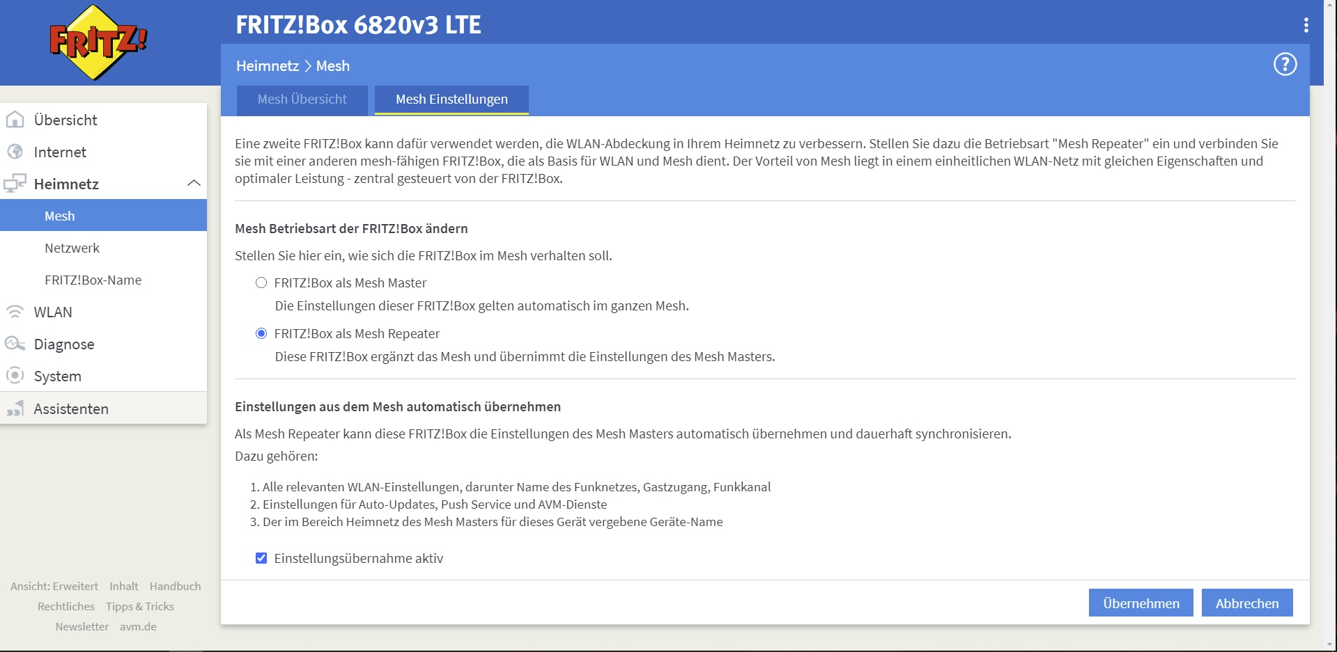

ich habe mir für meine mobilen Zwecke (Reisen) eine 6820 LTE von AVM gekauft. Nun will ich diese, dass sie auch wenn ich Zuhause bin was zu tun hat, gern in mein Mesh-Netz einspeisen.
Ich kann in der Fritz- Oberfläche diese zwar als Repeater festlegen, nur gibt er mir nicht die Auswahlmöglichkeiten zwischen LAN oder WLAN zu entscheiden.

Ich kann die 6820 nicht als Repeater unter WLAN einstellen. Ich hab nur die Möglichkeit unter Heimnetz -> Mesh zwischen Master und Repeater zu wählen, IP Client fehlt gänzlich. Irgendwie kommt das mir merkwürdig vor.
Vermutung meinerseits aus dem Stehgreif - ohne Vorort-Sichtung immer schlecht - Du bist schon 'nen Schritt zu weit...
FB6820 resetten und dann nochmal Step-by-Step versuchen langsam als IP-Client einzubinden...
Sonst bitte gern mal (komplett) Screenshots zeigen.

Also ich hab jetzt mal das Gerät zurückgesetzt und nochmal alles so gemacht wie es AVM schreibt.
Vergebns. Ich komme einfach nicht an den Punkt die 6820 als IP Client zu konfigurieren.
Ich kann sie zwar als Repeater einstellen, ändert aber nichts. Auch unter WLAN ist keine Einstellung namens "Mesh Repeater" zu finden.

@User007 exakt. Das Untermenü "Mesh Repeater" unter WLAN fehlt komplett, auch in der erweiterten Ansicht.

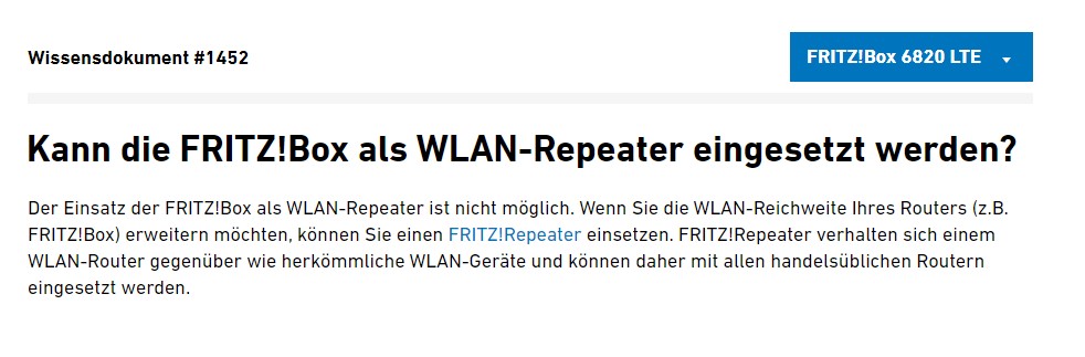

Edit: Okay, laut Doku unterstützt die 6820 überhaupt nicht die Funktion als WLAN-Repeater eingesetzt zu werden:

Auch über LAN geht nicht, denn die 6820 LTE unterstützt den Modus IP-Client nicht. Aber die FRITZ!Box ist selbst ein Router. Daher kannst Du so ein AVM-Mesh aufbauen. Daher der Aufdruck auf der Verpackung.
