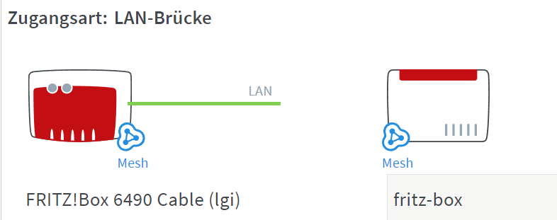

Hier sieht man das die 7530 AX per Mesh eingebunden ist:
7530 AX Internet Zustand:

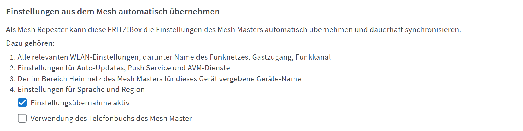

Einstellungen wie Passwort werden automatisch übernommen:

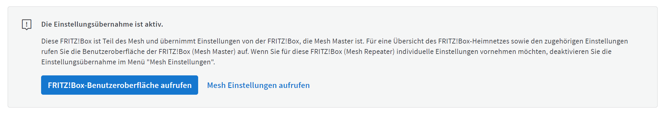

Einstellungsübernahme ist aktiv:
Das Passwort kann ich also nicht falsch selbst eingetragen haben. Ebenfalls habe ich es schon versucht das Passwort händisch einzutragen, hat auch nicht funktioniert.
