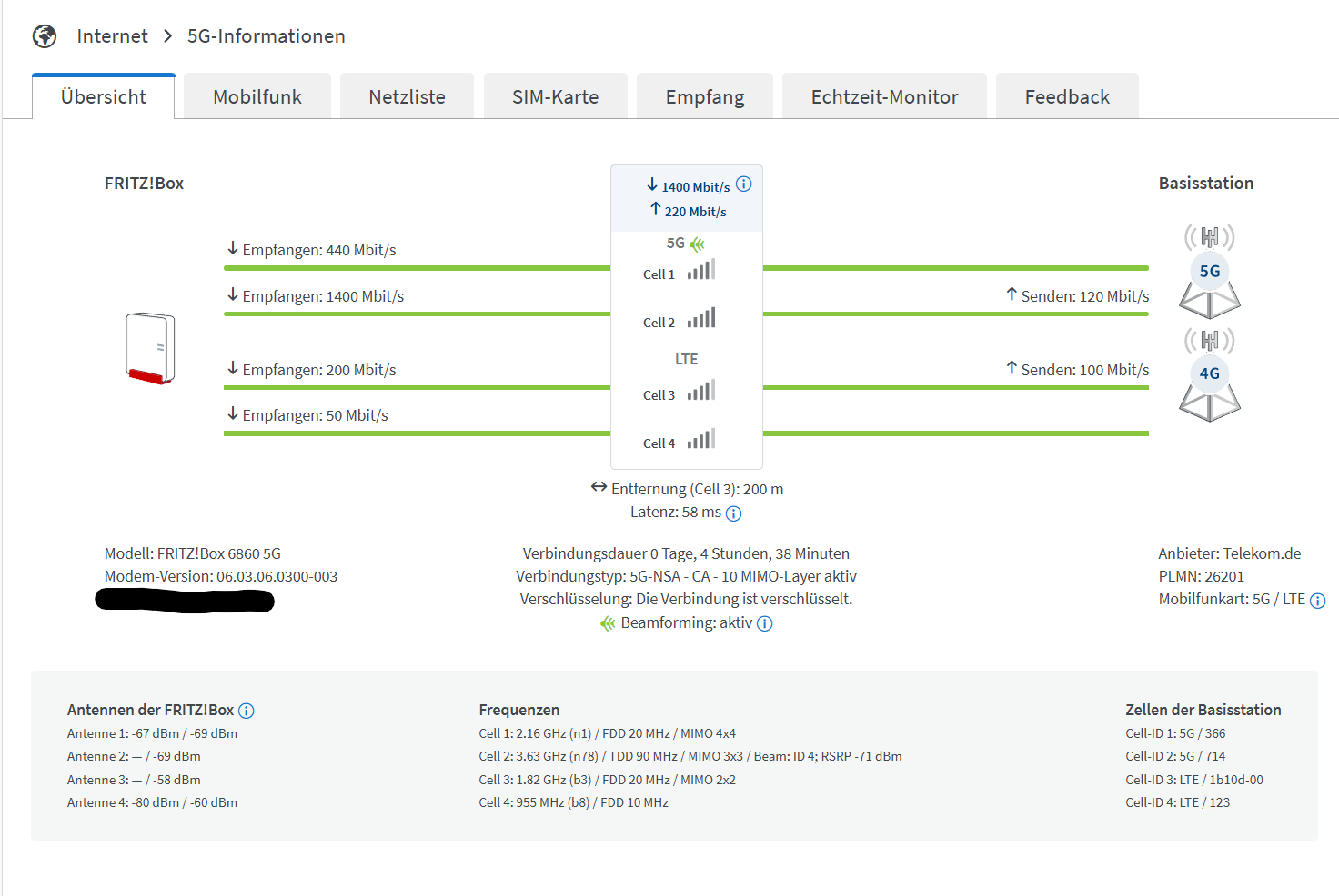

Ich nutze nun wieder die 6850 5G. Diese wurde am heutigen Tag auch wieder sehr warm, aber ein Abbruch der Verbindung erfolgte nie. Ich habe stattdessen beobachtet, dass sich der Router ab einem bestimmten Zeitpunkt nicht mehr ins 5G NSA-Netz der Telekom einbuchen wollte und nur noch das LTE only-Netz der Telekom verwendet hat. Mein Smartphone, ein Samsung Galaxy S23 Ultra, welches einen Klon (MultiSIM) der SIM-Karte, die im Router untergebracht wurde, nutzt, konnte sich wunderbar ins 5G NSA-Netz einbuchen. Es scheint, dass dieser Router anstatt auszufallen, das 5G-Mobilfunkmodem ausschaltet, wenn das Gerät zu warm wird.
Nachdem es sich ein wenig abgekühlt hat, wenn auch nur wenige Grad, erfolgte eine Einbuchung ins 5G NSA-Netz, ohne das ich etwas dazu getan hätte.

Ich gebe zu, ich habs nicht geschafft die Temp auszulesen. Habe das Wetter lieber genutzt um in den Pool zu gehen.
Aber was ich sagen kann, zu keinem Zeitpunkt ist bei mir im Garten etwas ausgefallen. Sämtliche Lichter, Radio, TV. etc liefen einfach.
Und die Labor Version habe ich direkt am Tag 1 geflashed.
Stand jetzt, bin ich mit der 6860 5G voll zufrieden. Sie hängt jetzt im Kleingarten unterm Dach. Gegenüber unsere Wohnung liegt der Garten ca. 330m entfernt. Mit der Verbindung/Ping bin ich aktuell zufrieden.
Liege voll im 5G Sendebereich.
Klar, ich bin mir bewusst Mobilfunk ist Shared Medium etc. aber am Ping dürfte die Telekom noch etwas arbeiten im 5G Bereich. Vielleicht wenn SA für alle Geräte freigeben außer für Samsung oder Apple Geräte.
Wäre schon schön, lag jetzt in der Bf6 Beta immer bei 25ms. Reicht auch, aber Luft nach oben ist ja bekanntlich immer.

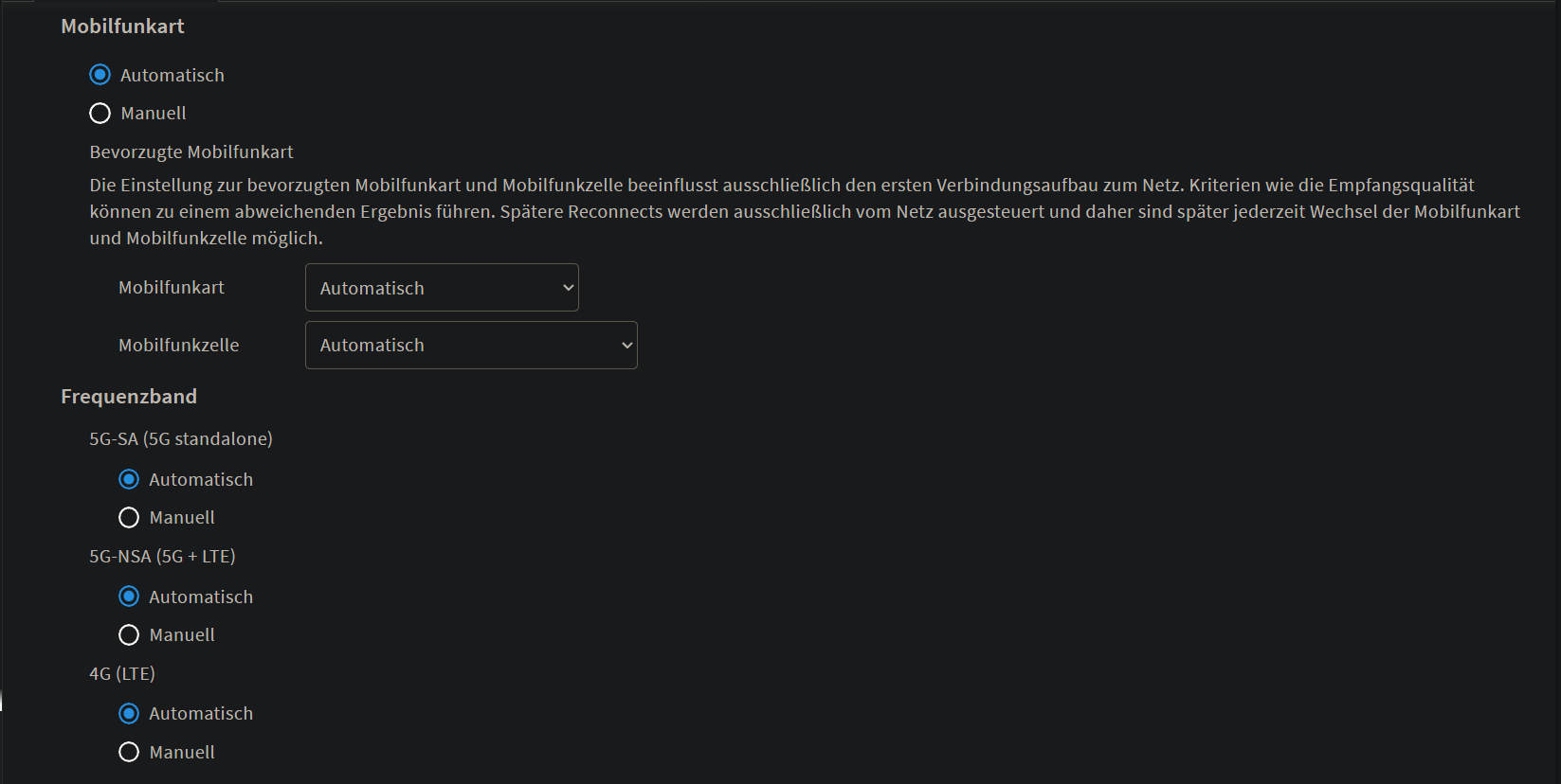

Dann hätte ich oben etwas Rotes hängen, gefällt mir gar nicht.NokiaN95-1 schrieb:warum hast du nicht die rote Halterung genommen
NokiaN95-1 schrieb:Hast du die Netzwahl auf nur 5G SA stehen oder wie kommst auf solche Mbps?
N
NokiaN95-1
Ok danke und dann mit der Labor FW?
