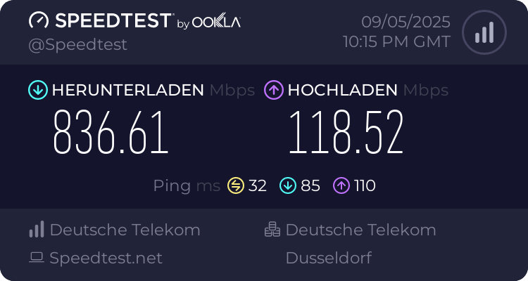

Also, ich kann nichts gegen die 6860 5G sagen. Sie rennt tadellos, liefert mir 800/100Mbits und in Fortnite etc. habe ich einen geschmeidigen Ping von 14-16ms. Hab sie hier im Kleingarten Verein schon mehre Nachbarn empfohlen. Und würde ich auch immer wieder tuen!
Kommst du auch auf Downloadraten von 800Mbit?
Ich schreibe solche Zahlen nicht umsonst. Man muss nur auf meine Signatur klicken.

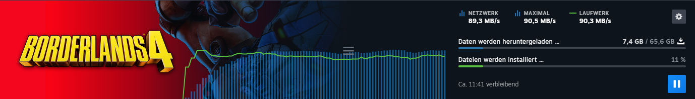

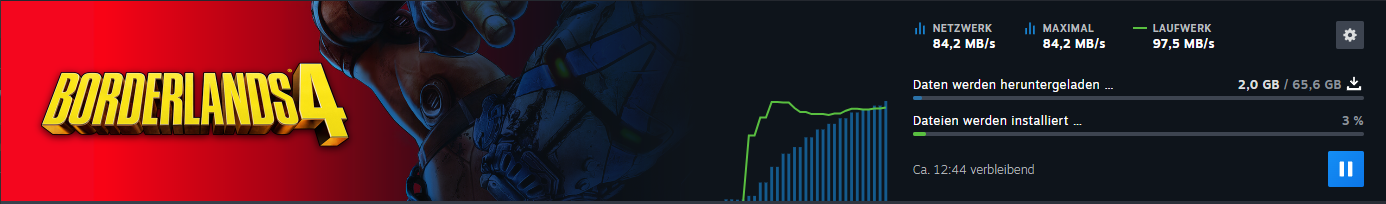

Es geht sogar besser ... 89,3MB/s
Und mein Vorteil ist: Ich habe oberhalb des Geländes einen Funkturm, und auch von unterhalb sendet ein Telekom-Funkturm auf unser Gelände.
Und ja, ich komme an diese Werte im DL/UL, je nach Server und Client.
