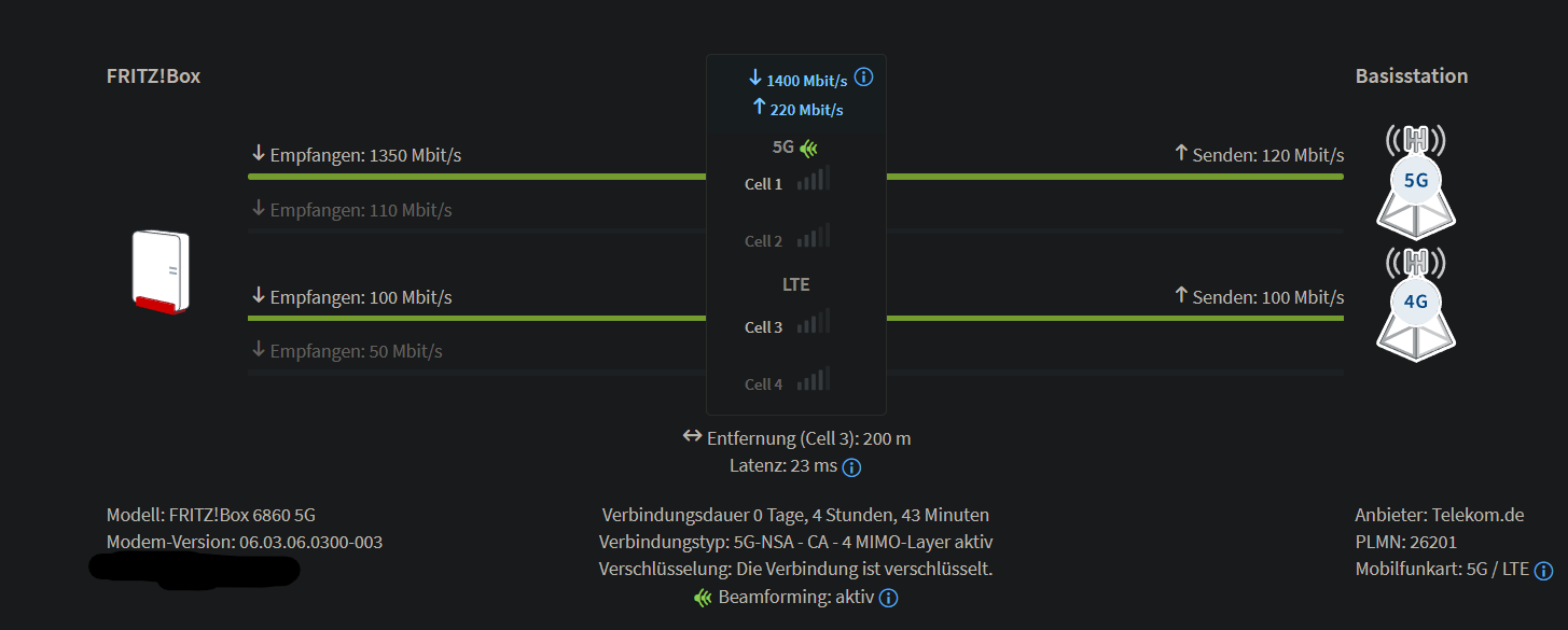

Ich bin das nicht mit den Aussetzern.
Ich habe mich hier eingeklinkt, weil ich keinerlei Probleme habe unter meinen Bedingungen.
Egal ob Wohnung (Fensterbank-Außerhalb) oder Kleingartenlaube am Dach. Mein Router(Antenne) hat in meinem Gebiet Blickkontakt zum Funkmast. Ich habe ca. 200-300m zum Funkmast.
Egal, ob 30° 32° oder gestern über 34° meine 6860 5G macht keine Probleme bei den Temperaturen. Auch nicht die Sim-Card das diese vom Router nicht gelesen werden kann.
Trage ja lediglich nur dazu bei das nicht jede 6860 5G Probleme hat.
So sieht es bei mir aus.
Perfekte DL/UL Ratio und der Ping reicht für Bf6 :P
Reaktionen: matthias_nbg

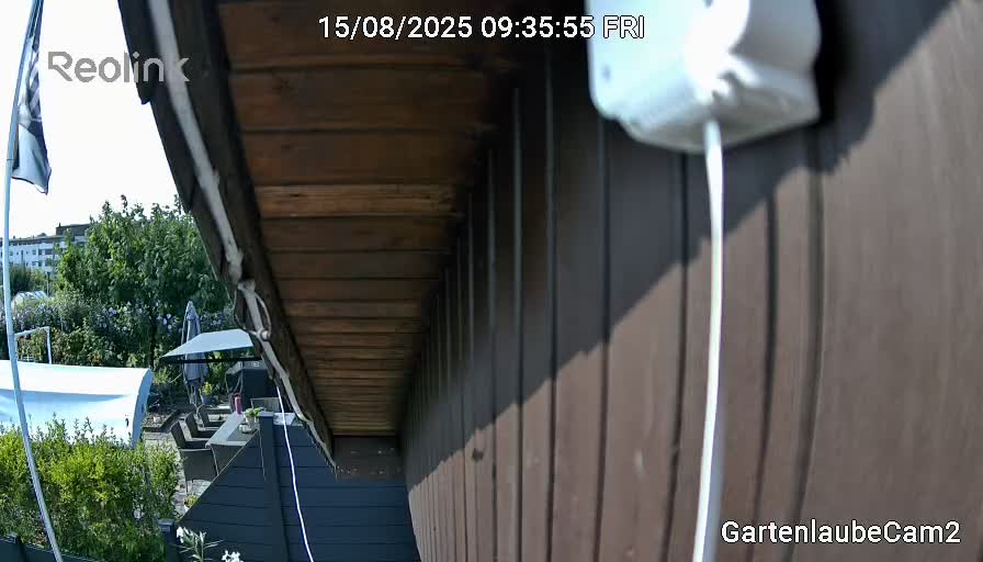

ich habe keine Ahnung. AVM tippen auf eine Inkompatibilität zu Telekom SIM-Karten. Was mir aber an dem Bild mit dem Router aufgefallen ist, ist, dass er sich unterhalb eines Dachsturzes befindet, also schon ein wenig Schatten erfährt. Dies ist bei meinem Gerät nicht der Fall. Dieses hängt völlig frei am Fenster. Ich weiß nur, dass das Gehäuse immer sehr warm bis heiß wird, wenn die Sonne längere Zeit darauf geschienen hat. Man kann es dann kaum mehr anfassen. Dies war aber sowohl bei dem Gerät, welches meine Mutter aktuell nutzt als auch bei meinem Router gleichermaßen der Fall, daher würde ich fast einen Defekt an meinem Router ausschließen.

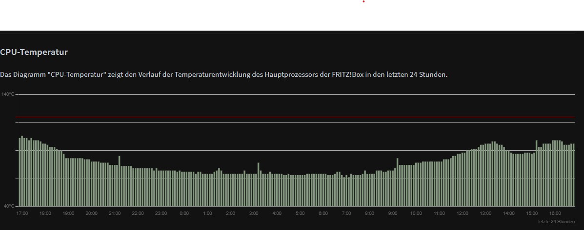

Die 6850 ist aktuell wieder nur mit "LTE" und nicht mit "LTE/5G" online. Klar, es ist auch wieder warm und sie hängt in der Sonne. Da dies nun schon den zweiten Tag in Folge von mir beobachtet wird, gehe ich stark ebenfalls davon aus, dass es mit der Wärme zu tun hat. Anders kann ich mir dies einfach nicht erklären.
Das ist meine CPU-Temperatur der 6850 5G:
Ja das mag sein, aber wie du ja sicherlich ein Bild vorher gesehen hast. War der Router neben der 5G Hybrid Antenne bei mir auf der Außenfensterbank. Und dort knallt Mittags nach 12Uhr komplett die Sonne drauf.

Süß. Meine 6850 5G lag bei weit über 90°C, daher hat sie auch die Verbindung zu 5G zwischenzeitig verloren. Ich habe nun einen neuen unbenutzten Lappen zwischen Router und Fenster geschoben. Ich bin gespannt was die Temperatur am Ende des heutigen Tages sagt.
Nein, AVM selbst erklären, dass eine CPU-Temperatur von 140°C erst bedenktlich ist, daher auch diese rote dünne Linie in der Anzeige.
Die Rote Dünne ist dir schon klar, dass das nicht die 140° ist ?
