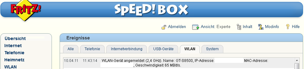

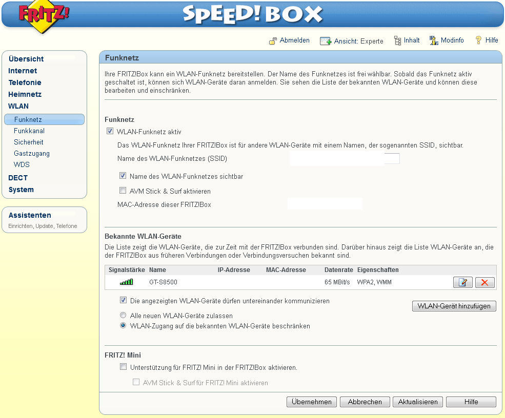

Hier wird praktisch alles nur via LAN verbunden, WLAN wird lediglich nur für die Kommunikation des/ der Handy(s) mit dem I-net innerhalb des Hauses benutzt. Jedoch habe ich über 4 Etagen im Keller (dicke Betonwände/ -decke) im Auto sitzend und die Verbindung steht mit einem meist >80% Signal und 65Mbit zwischen gefritztem W920V u. dem/ den Handy(s).
