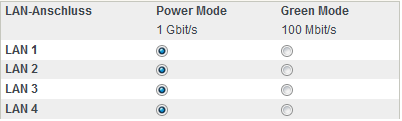

Also hast 100mbit bei Kabel Deutschland bestellt?! Steht der LAN Port auf Gigabit Ethernet oder nur auf 100mbit?!
Also bei mir waren die Energiespareinstellungen die Quelle des Übels, seit ich diese geändert habe ist auf allen LAN Anschlüssel die komplette Übertragungsrate (120000) vorhanden.
Gruß Thomas
Richtig, einfach die LAN-Ports auf 1GBit/s setzen (manchmal bekommt man seltsamerweise auch nur dann die volle Performance wenn man diese auf 100Mbit/s setzt. Im Zweifel beides testen und dann sollte es laufen. ;)
lol :lol:
Ihr habt Recht!
Greenmode:
Powermode:
Beim Powermode zwar immer noch weniger als am Modem, bei der Geschwindigkeit aber absolut noch in Ordnung.
