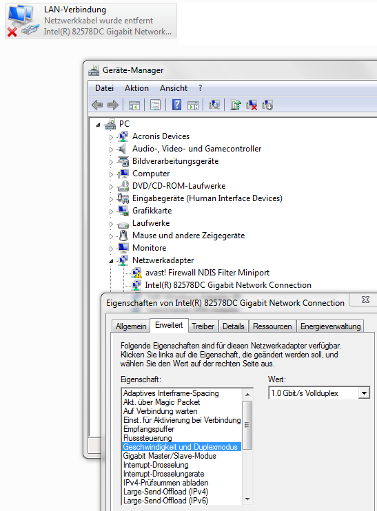

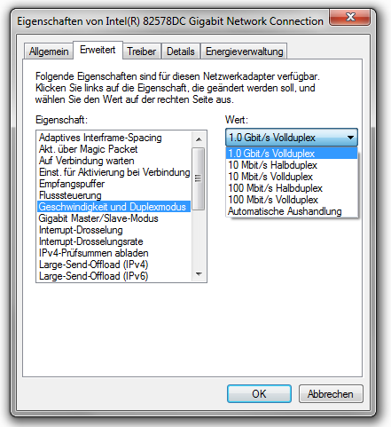

Punkt 1. - Automatische Konfiguration der Geschwindigkeit
Dort zeigt mir die FRITZ!Box an, dass ich lediglich 10 MBit/s habe.
Punkt 2. - Manuell: 100 MBit/s Vollduplex
Jetzt zeigt mir die FRITZ!Box tatsächlich 100 MBit/s an.
Punkt 3. - Manuell: 1.0 GBit/s Vollduplex
Netzwerkkarte sagt: "Netzwerkkabel wurde entfernt"

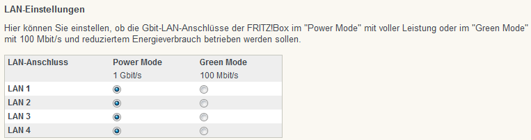

stelle den Eco Mode der LAN Ports in der Fritzbox auf Gigabit um
Ist das nicht schon so? Siehe Bild "Einstellungen der FRITZ!Box".
Ist das vertauscht?
sorry hatte das zweite Bild übersehen
was passiert im Halbduplex Modus?
wie siehts mit LAN2 bis LAN4 aus?
und was sagt deine Netzwerkkarte dann bei der Automatischen Konfiguration?
Was die FB sagt sollte erstmal zweitranging sein.
Gibt es nicht bei meiner Karte.

hast du kein anderes kabel ums mal kurz zu testen? vllt hast du ja wirklich ein montagskabel geliefert bekommen.
Bubelbub schrieb:
Gibt's da Tricks das herauszufinden?
Wie gesagt, anderes Kabel ausprobieren. Wenn z.B. nur eine Ader beschädigt ist, kann GB-Lan nicht funktionieren, 100 Mbit/s aber schon.
Doch doch ^^
Max 100 MBit/s:
5m CAT.5e F/UTP 4P 26AWG PATCH CABLE ISO/IEC 11801 AND TIA/EIA T568B
Max 100 MBit/s:
10m PATCH CORD 26AWG 4PR 2835 E87647-DG AWM 60° 30V LL58663 CSA AWM
Und genau das selbe Kabel nochmal... (hatte 2x bestellt)
Maximal 100 MBit/s.
Oder ich hab auf einen Schlag 2 Montagskabel bekommen...

HHmm, wenn alle 3 Kabel maximal 100 Mbit/s erreichen, liegts womöglich doch an etwas anderem? Cat5e sollte eigentlich auch Gbit schaffen, ich weiss nicht, wie es bei höheren Distanzen ist.
- Evtl. Netzwerk-Treiber updaten?
- Gibt es auf dem Weg vom Router zum PC irgendwelche Störquellen?
hast du noch eine andere LAN Karte oder PC zum testen da?
@TE
Zwei kurze Fragen zum einen welche Firmware hast du drauf und zum anderen Hast du die FRITZ!Box von Hand eingerichtet oder evl. Daten aus einer anderen FRITZ!Box eingespielt? Ansonsten kann ich derChemnitzer nur zustimmen teste es mal mit einem anderem Gerät gegen. Mein Tipp ist, dass deine Netzwerkkarte der Schuldige ist. :D
Gruß
Sc0rc3d
Hab aufm Laptop direkt und automatisch 1 Gigabit.
Aufm pc hab ich die neuesten Treiber installiert und jetz fehlen die erweiterten Einstellungen ...
Wie komm ich jetzt an die ran?
Er zeigt jetzt automatisch 100 MBit an...
Wenn die Karte dermaßen rummosert während das Laptop direkt Gbit bekommt, würde ich die Karte einschicken.
Du kannst ja spaßeshalber vorher noch mal bspw. ein LiveLinux vom USB-Stick starten. Wenn dort ebenfalls nicht Gbit angezeigt wird, würde ich mir den Stress gar nicht machen.
Erweiterte Einstellungen/fixiertes Gbit schön und gut, das sollte aber automatisch funktionieren und nicht erst erzwungen werden. Gbit einzuschalten ist kein verstecktes Easteregg und sollte nicht in Richtung "Hacks" oder kompllizierten Einstellungen ausarten. Wenn automatisch selbst mit neuesten Treibern 100 Mbit ausgehandelt wird, ist das ein Symptom für ein Problem, dessen Lösung sicherlich nicht "wir gehen jetzt in die Untiefen des Gerätemanagers" zu lauten hat.
edit: Ja gut, die 82578DC scheint ja eine Onboard-NIC zu sein ^^ In dem Fall wäre das Mainboard ein Kandidat. Prüf mal ob es evtl. ein BIOS-Update fürs Board gibt.
Hatte jetz den 8.8 installiert und sehe alles.
VLAN's könnt ich jetz einrichten und alles.
Gigabit wurde auch erkannt.
Danke für die Hilfe!
