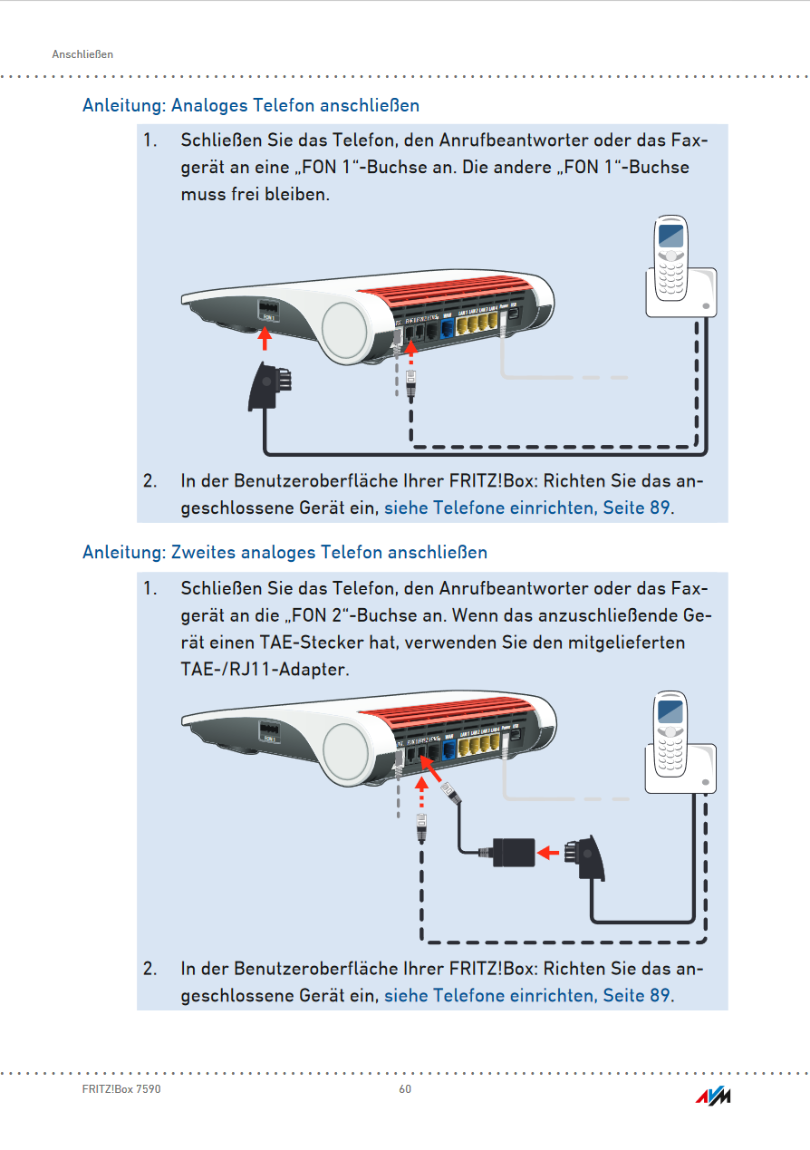

Handbuch FRITZ!Box 7590
ab Seite 59
Telefone anschließen
Seite 269

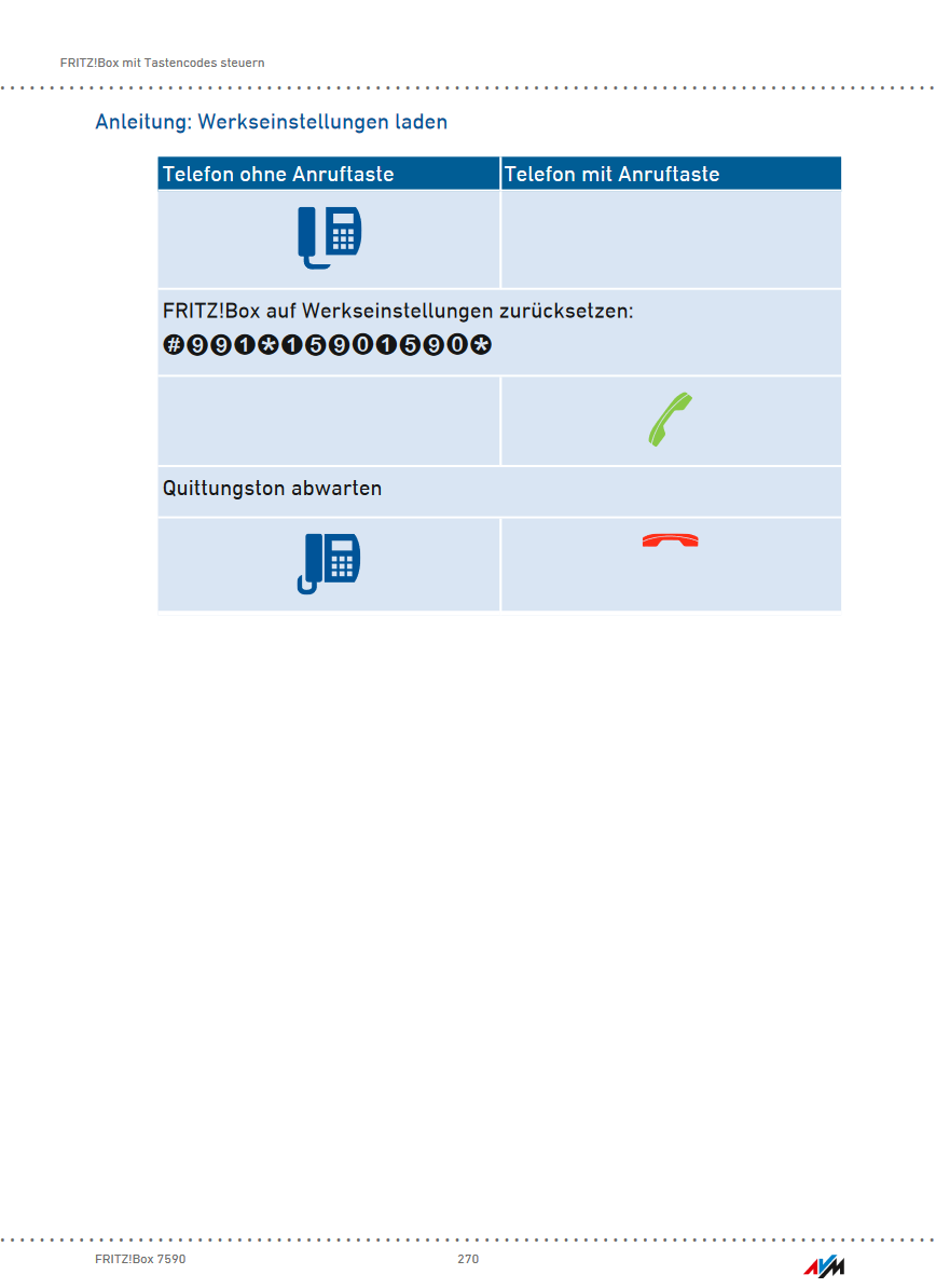

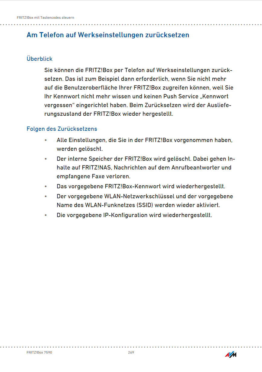

Am Telefon auf Werkseinstellungen zurücksetzen

Über TAE kommt kein Strom. Das Telefon hat dann Akkus / Batterien, vermutlich auch einen Stromanschluss. Analoge Telefone ohne Display brauchen idR keinen Strom.
Außerdem wird die Fritte nur an Strom angeschlossen, das Telefon direkt an die Box.
Schau doch einfach mal in die Anleitungen... da steht eigentlich alles drin und hätte diesen ganzen Thread überflüssig gemacht. Scheitert der Reset über das Telefon dann zurück an Amazon.
