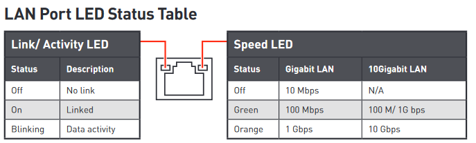

Leuchtet die Link/Activity LED am Notebook?

Die aktuelle Übertragungsgeschwindigkeit sollte auch über eine LED angezeigt werden.

Offen: Hat das Notebook am RJ-45-Anschuss LEDs und leuchten sie?
Das Notebook hat da leider keine LEDs, es ist außerdem ein Acer ES1-711.
