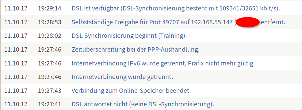

hallo, seit 3 tagen stürzt bei mir die 7490 fritz box immer ab... alle paar stunden ist das internet und Telefon weg, die lampen an der fritz box blinken wieder, wie wenn sie neu gestartet wurde.. woran kann das liegen ?? liegt das an der fritz Box oder am Anbieter ? was kann ich da tun ?
FritzBix auf dem neusten OS stand?
Was steht den in den Logfiles?
Schon ein Reset durchgeführt?
Hat sich etwas in den letzten Tagen geändert?
wurde nichts verändert. sehe grad, gibt ein Update, mache ich mal. in der log steht "DLS antwortet nicht", siehe bild.

DSL antwortet nicht, kann von vielen ausgelöst werden. Der Leitung, einem Störer, dem Modem.

habe ja jetzt das Update gemacht, und bis jetzt kein absturz mehr, lag wohl doch nur daran.
