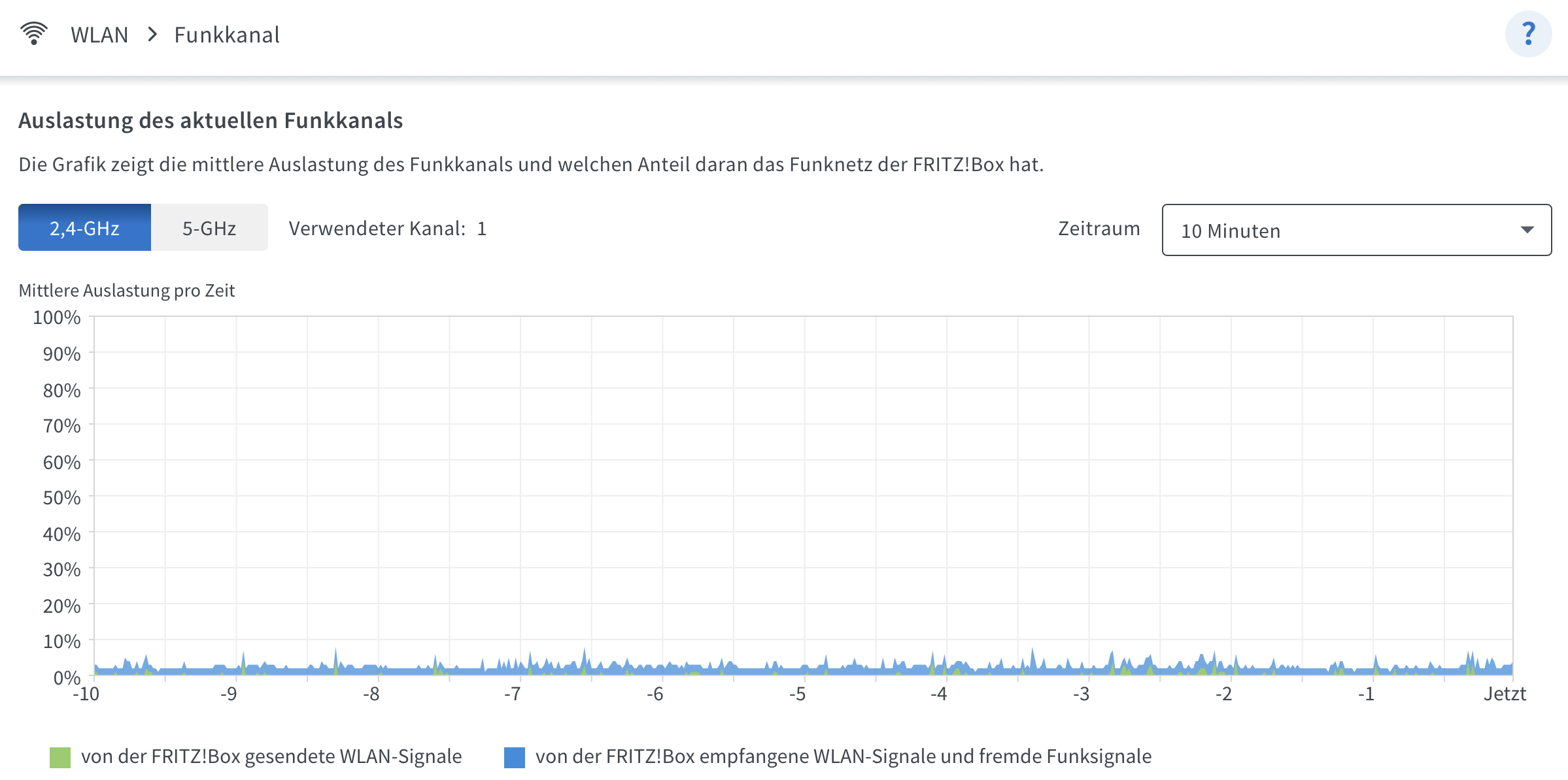

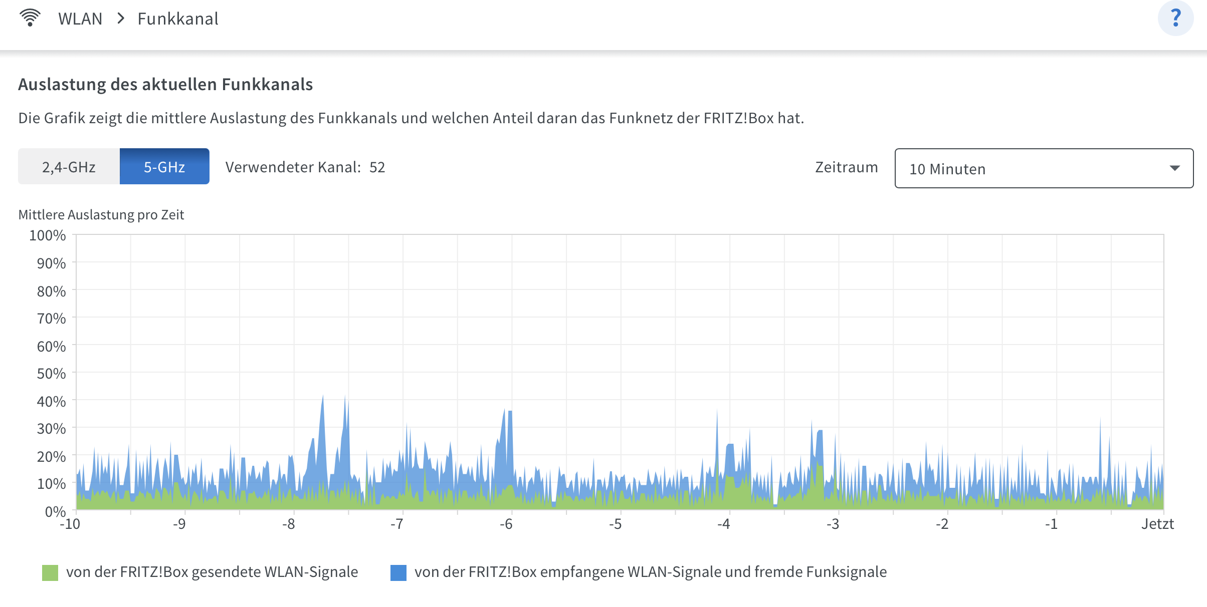

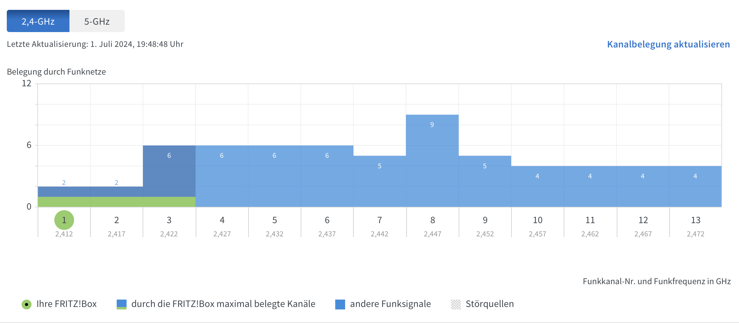

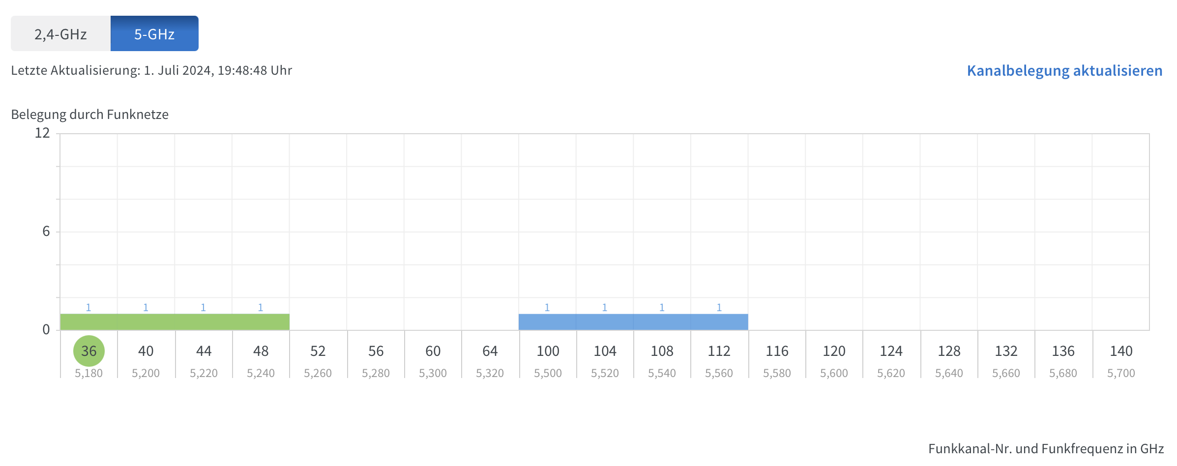

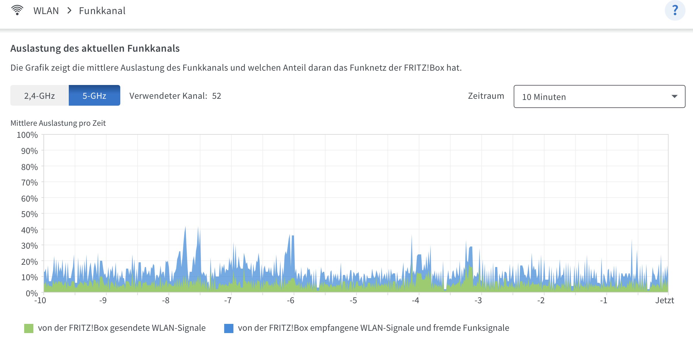

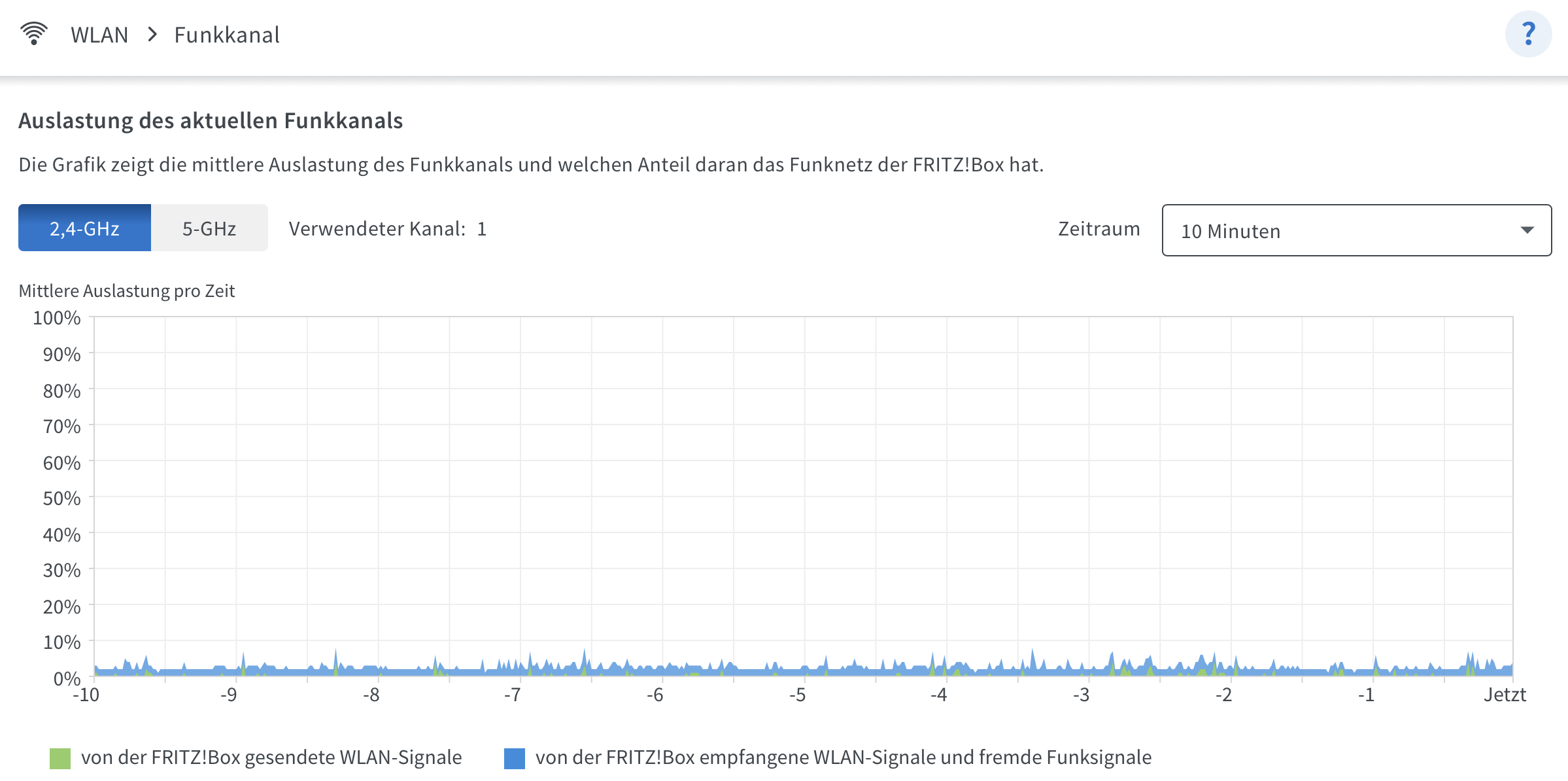

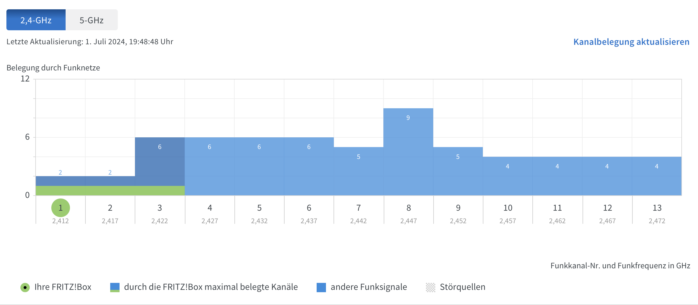

In der FRITZ!Box hast Du eine WLAN-Übersicht. Ganz oben siehst Du die Auslastung des aktuellen Funkkanals. Ich vermute eher, dass Du einen bevorrechtigten Nutzer im 5 GHz-Band oder ganz viele WLANs auf 2,4 GHz in der Umgebung hast.

Hier in der Umgebung sind tatsächlich relativ wenige WLANs, habe die Bilder mal angehängt.

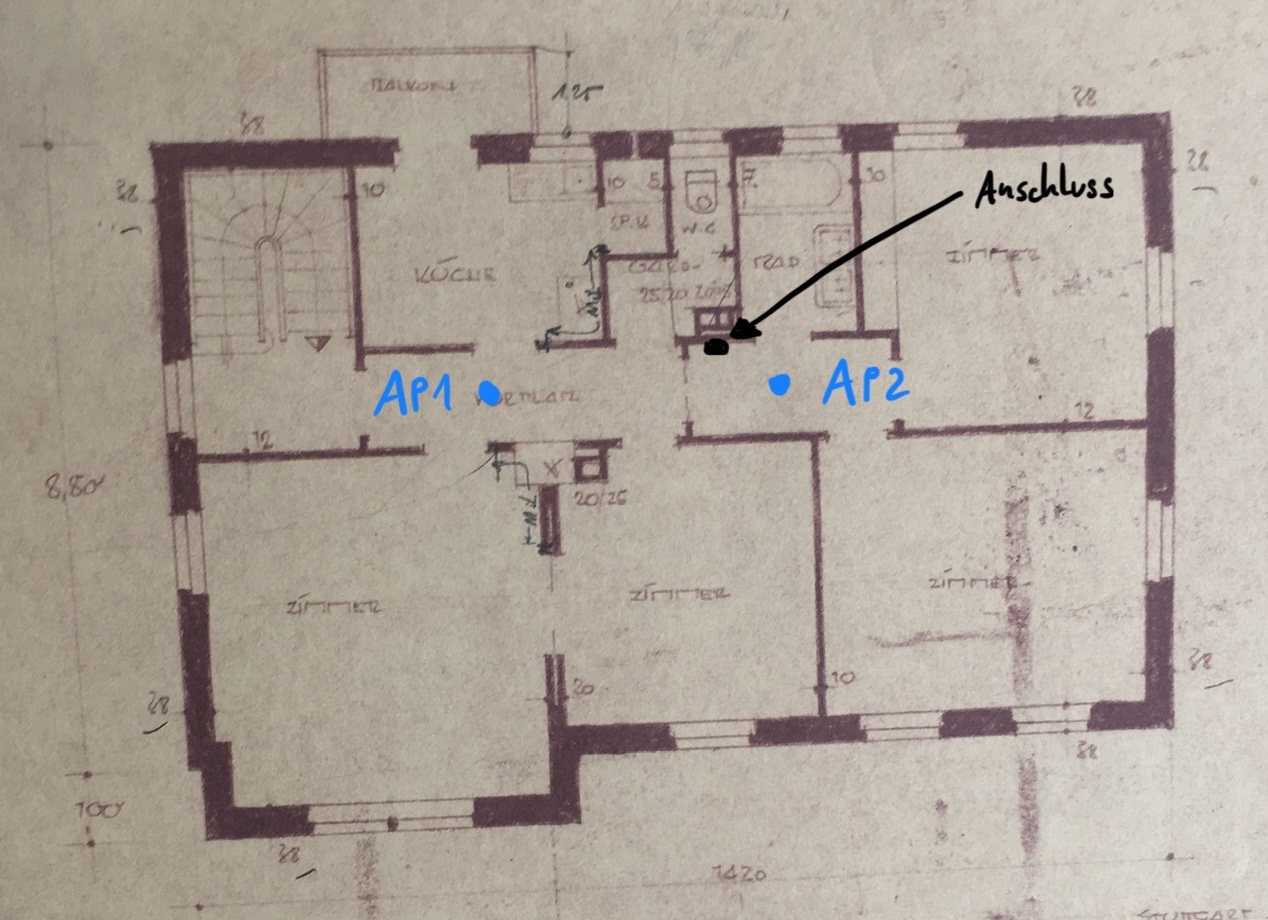

hab's mal in den Grundriss eingezeichnet, am Anschlusspunkt ist aktuell auch die FRITZ!Box 7490, an den Punkten AP1/2 würde ich die Unifis an der (abgehängten) Decke befestigen.

Mhm. Wände dämpfen. Ideal wäre, die Access-Points wären in den Räumen, in denen sie genutzt werden. Mit Deiner aktuellen Planung machst Du eher Grundversorgung. Sogar fraglich, ob sich auf dem Balkon so irgendwas bessert. Also ich denke nicht, dass Du die FRITZ!Box tauschen solltest. Eher mehr WLAN-Punkte aufstellen bzw. die WLAN-Punkte näher an den Nutzungsort bekommen. Für UniFi brauchst Du neben den Access-Points auch eine Stromversorgung, also PoE-Switch oder PoE-Injektor. Und behältst die FRITZ!Box 7490 als Internet-Router. Wenn die FRITZ!Box 7490 wirklich Dir in der Web-Oberfläche zuuuuu langsam ist, dann eine gebrauchte FRITZ!Box 7520, 7530 bzw. 7530 AX.

und zur WLAN Abdeckung, ich gehe schon davon aus, dass die beiden blau eingezeichneten APs die Abdeckung deutlich verbessern sollten, aktuell gibt's ja nur die Fritz!Box am schwarzen Punkt und es reicht überall hin, auch wenn die Geschwindigkeit eben am Rand etwas wenig ist bzw. am Balkon es sehr schwach ist, wenn ich den AP1 geschickt platzieren würde, "schaut" er durch die Türen von Küche/Balkon bzw. dem Zimmer links unten, die sind i.d.R. eh offen, in Kombination mit dem neueren Wi-Fi Standard würd ich mir da schon deutlich Verbesserungen erwarten

Aus meiner Sicht sind die beiden APs viel zu weit zusammen. WLAN gehört dort hin wo es gebraucht wird und gleichzeitig sollte sich jeweilige WLAN-Abdeckung der APs nicht stark überlappen.
