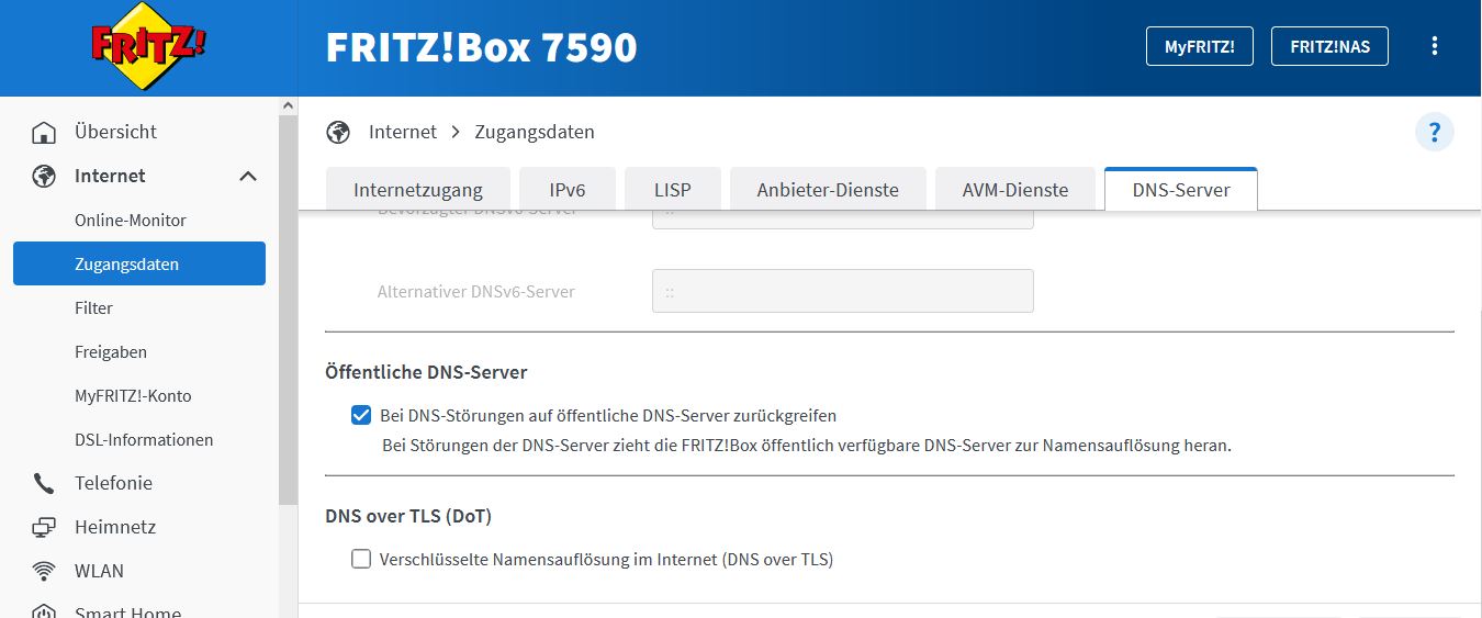

Ist das neu seit 07.50? Ich hab hier ne 5530 und ne 7530 direkt im Zugriff, da gibt es diese Einstellung nur, wenn man DoT aktiviert hat.
Deshalb ja meine Frage: bringt die 07.50 da was neues mit? Das könnte die Meldungen erklären.

OK. Und wie ist der Haken bei „bei DNS-Störungen auf öffentliche DNS-Server zurückgreifen“ auf allen Deinen drei Boxen? Bei mir war das nach einem Software-Update nämlich nicht angehakt. Das scheint nur dann angehakt zu werden, wenn man von den Werkseinstellungen kommt.

Ist [der Fallback auf öffentliche DNS-Server] neu seit [FRITZ!OS] 07.50?
Ja.

Dadurch dass die FRITZ!Box drei verschiedene öffentliche DNS-Anbieter nimmt (siehe auch den Hilfe-Text oben rechts in der Web-Oberfläche), merkst Du das auch nicht. Aber es ist tatsächlich ein Fehler.

AVM erklärte mir das der Fallback nur eintritt wenn der DNS Server vom Anbieter gestört ist.
Und es hätte auch nichts mit den eingewählten Clients zu tun.

Aber wie Gesagt AVM meint der DNS Server hätte nichts mit den Clients zu tun, das wäre eher nur zufall, sondern es ist ein Server vom Internet anbieter und wenn dieser einen Fehler bringt die Fritzbox einen Fallback auf einen anderen Server macht.
