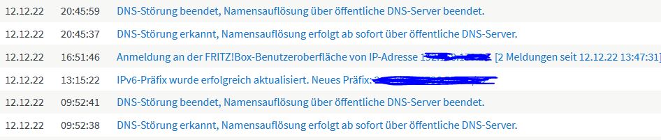

Am Wochenende bin ich an der Fritz!Box vorbei gelaufen und sah das die Power LED blinkte.
Ich öffnete das Menü der Fritz!Box und schaute in der Ereigniss Anzeige was für "schmerzen" die FritzBox hat.
In den Ereigniss meldungen der FritzBox 7590 stand das dass internet getrennt wurde, wählte sich aber wieder ein, dort ist mir aufgefallen, das jeden tag mehrere "DNS-Störungen" eingetragen sind.
Ob diese DNS Störungen vorher schon waren kann ich nicht sagen, schaue da normal nicht rein, ich weiß nur das es im Sommer noch nicht war.
Ich weiß auch nicht ob es an der neuen 7.50 Version liegt oder nicht, es steht auch oft drin das IPv6 Präfix nicht mehr gültig ist und aktuallisiert wurde, ist das normal?
Der AVM Support meinte ich soll den Anbieter kontaktieren an der neuen Software würde das natürlich nicht liegen, habe heute den Anbieter angerufen dieser hat ein Ticket erstellt.. mal sehen was dabei heraus kommt. Wird wohl wieder einer auf den anderen schieben...

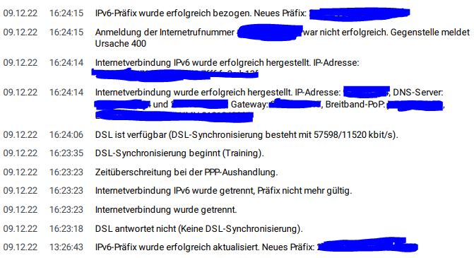

So sieht es aktuell mit der leih FritzBox aus, seit dem kein Fehler.
Es wurde nur mal der IPv6-Präfix erfolgreich aktualisiert.

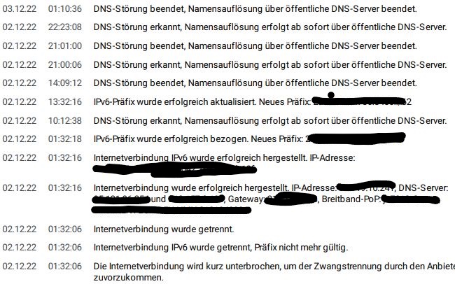

Hier mal ein älterer Log aus meiner eigenen box:

Du hast offensichtlich die Zwangstrennung in deinen Einstellungen aktiviert.
Die Verbindung wird getrennt, um der Zwangstrennung durch den Anbieter zuvorzukommen
Brauchst du die wirklich? Tägliche Zwangstrennung fordern nur noch wenige Anbieter. Jedenfalls ist das kein Problem des Anbieters und auch kein Problem, bei dem ein Techniker helfen könnte, selbst wenn die Zwangstrennung auch seitens des Anbieters aktiv ist.
Was die DNS Server angeht: Welche DoT Server hast du denn eingerichtet? Vielleicht solltest du da mal andere probieren.
