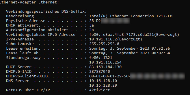

ipconfig vom Rechner, welcher im Vodafone Aktivierungsnetz direkt am Kabelmodem (Technicolor TC4400-EU) hing:

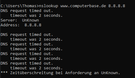

DNS Auflösung über Google DNS innerhalb des Vodafone Aktivierungsnetzes:

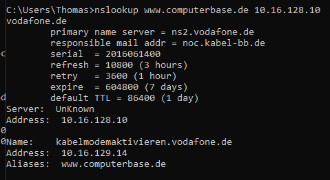

DNS Auflösung gegen den Vodafone DNS, welcher im Aktivierungsnetz per DHCP verteilt wird und alle Requests mit der URL/IP des Aktivierungsportals beantwortet:

Mit einem richtigen Router/Firewall fliegst du mit providerfremden DNS Server im Vodafone Aktivierungsnetz auf die Schnautze, da keine URLs u. A. das Vodafone Aktivierungsportal aufgelöst werden können.
Fazit: Es hat bei dir nur funktioniert, weil Fritz!Boxen im Hintergrund gesetzte Einstellungen missachten, um es benutzerfreundlich zu gestalten ;)
