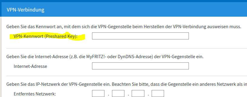

Hi, ich möchte zwischen zwei FRITZ!Box Netzwerken ein LAN zu LAN VPN einrichten. Der Einrichtungsassistent fragt mich hierbei nach dem VPN-Kennwort (Preshared Key). Kann ich dies nun selbst bestimmen oder muss ich einen FRITZ!Box Benutzer inkl. VPN Berechtigung anlegen und von diesem den Preshared Key verwenden?
Kannste selber bestimmen..
aber RTFM..
Du kannst das Passwort individuell für diese Verbindung festlegen, beide Boxen müssen das gleiche verwenden sonst gibts keinen Tunnel.
Ahja, haben beide Boxen unterschiedliche Netze? z.B. 192.168.178.x und 192.168.179.x ? Du kannst nicht 2 mal das Standard 178'er Netz nehmen!
Jup, den VPN Secret kannste selbst bestimmen, habe auch 3 Fritzboxen miteinander verbunden,
funktioniert sehr gut
