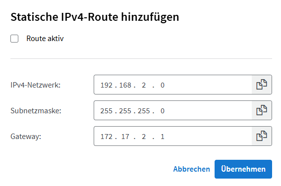

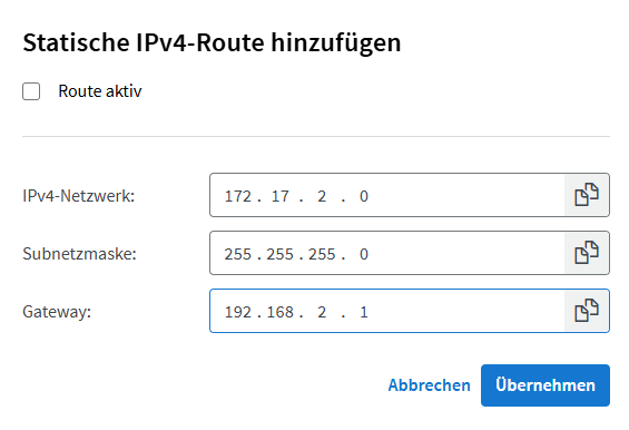

Einrichten kann nicht schaden.
Für die FritzBox 192.168.2.1
Bei der FritzBox 172.17.2.1

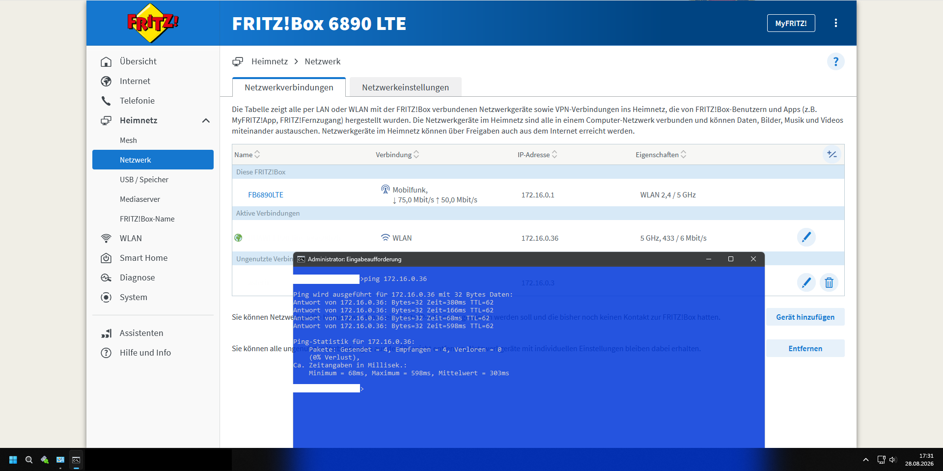

Kannst Du die 192.168.2.1 von dem Subnetz 172.17.2.0 anpingen?
CU
redjack
@Redjack
Bei LAN-LAN-Kopplung nimmt die FB keine manuellen Routen an.

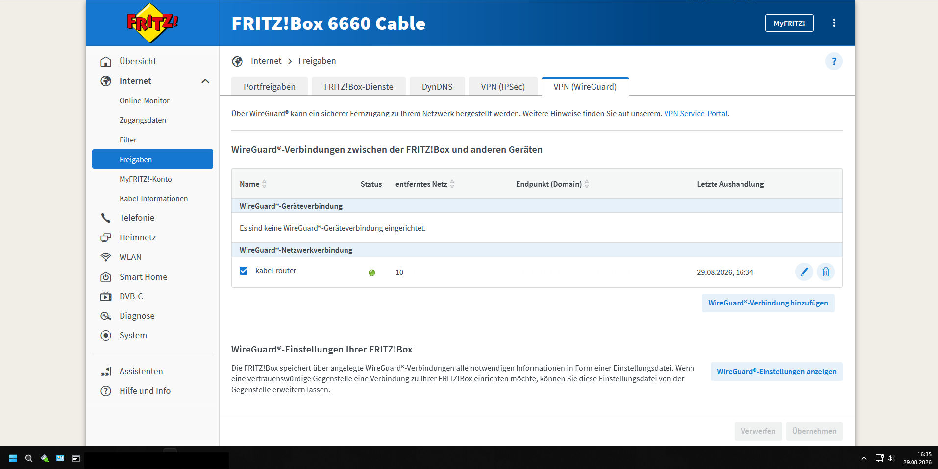

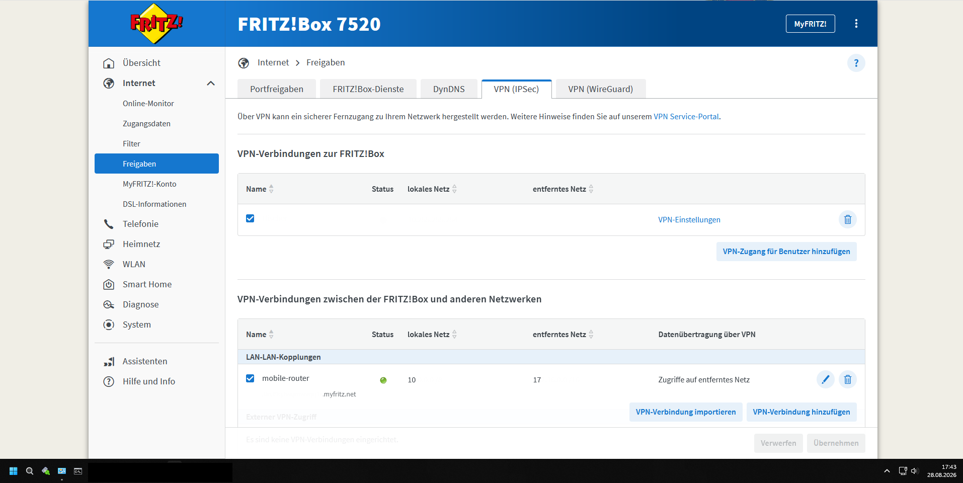

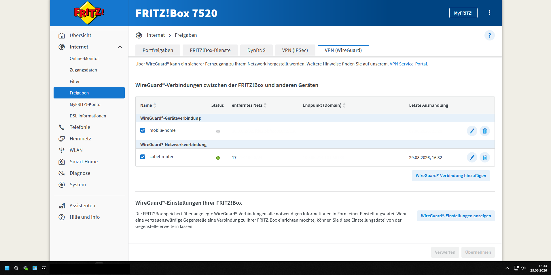

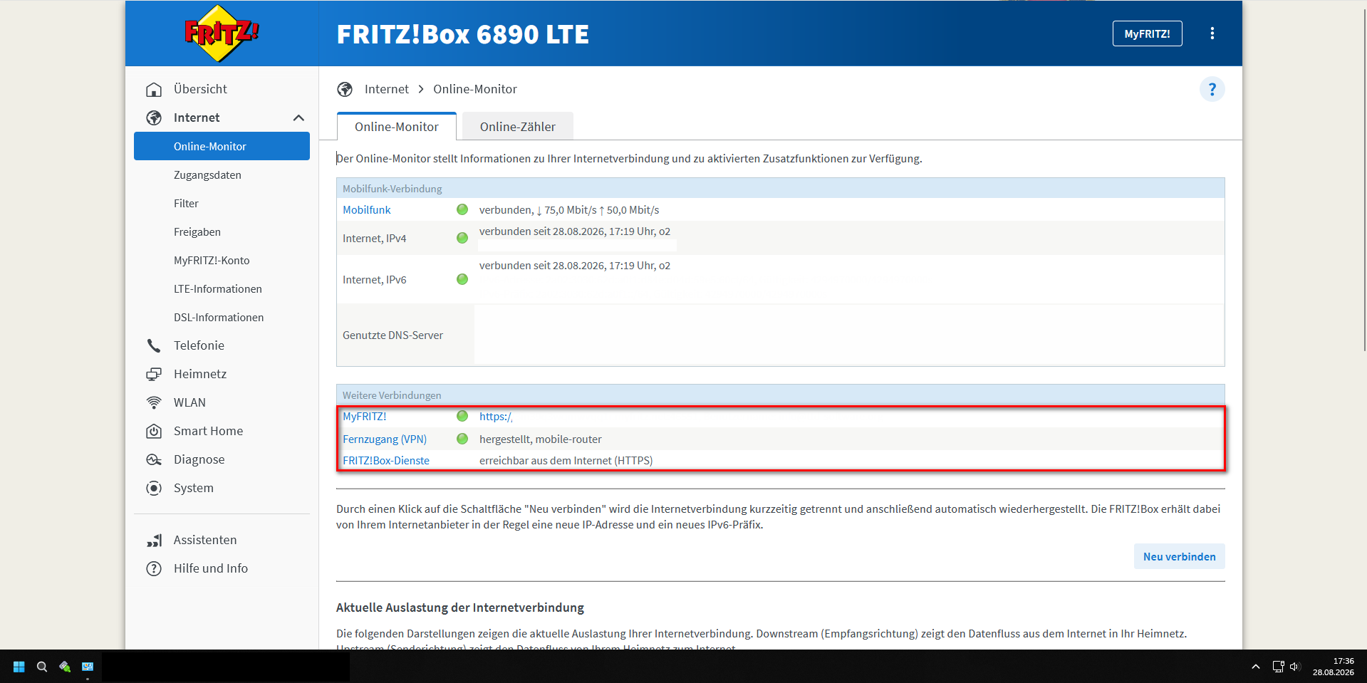

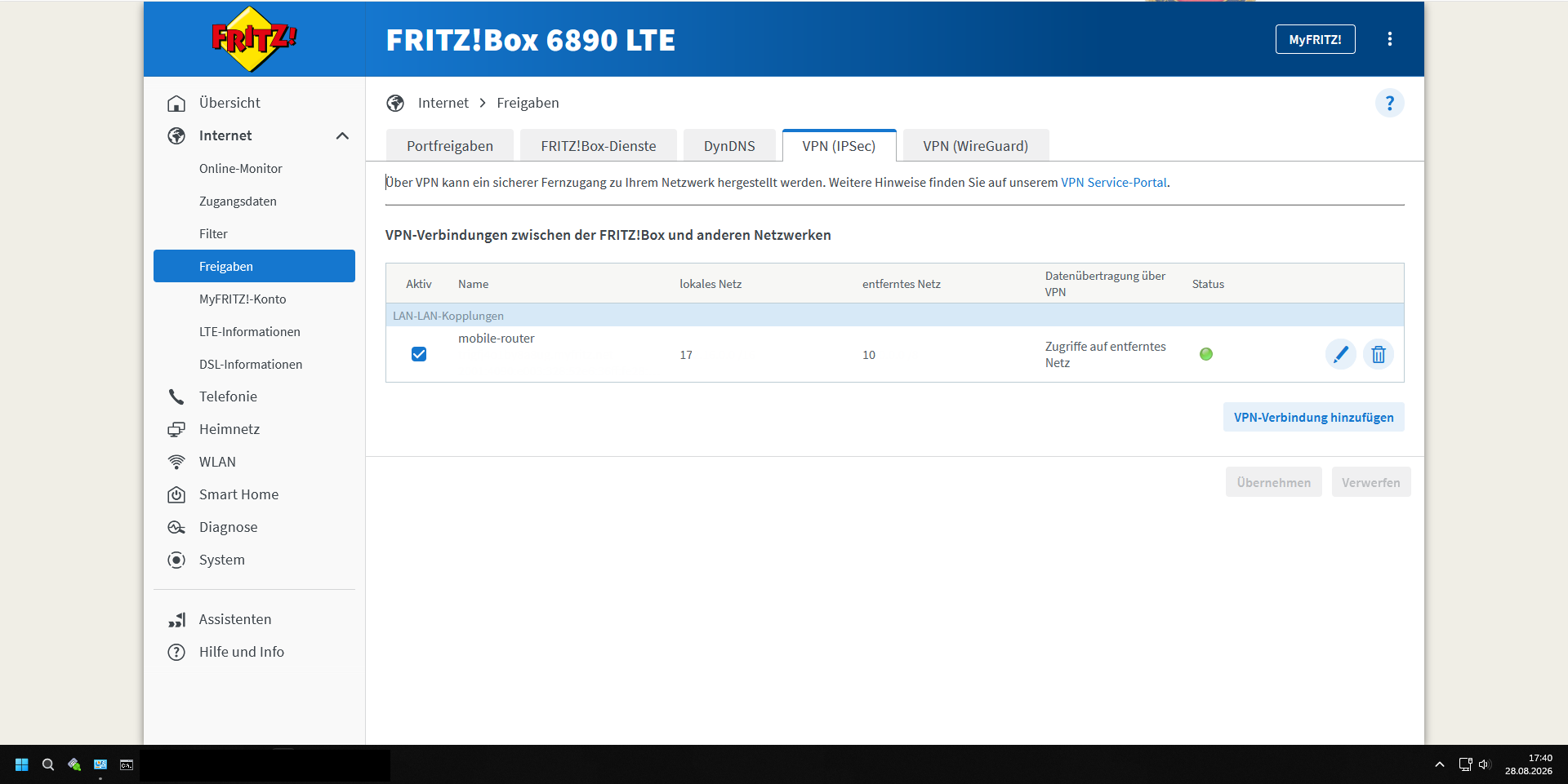

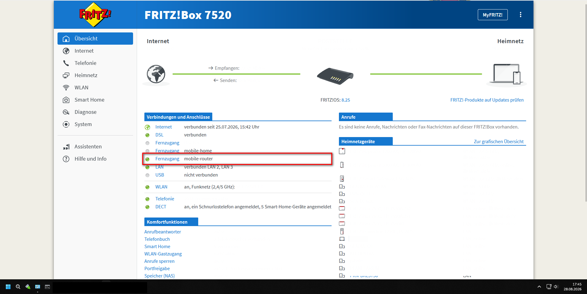

Testaufbau:
Standort A: Fritz!Box 7520 (VDSL), 8.25
Standort B: Fritz!Box 6890 (LTE), 7.57
Standort C: Fritz!Box Cable 6660 (Kabel) , 8.25
Ich habe dir das mit drei Zugangsarten nachgebaut.
Feststellung 1: Fritz!OS 7.57 weigert sich die Konfiguration von WG aus 8.25 anzunehmen
Feststellung 2: IPsec zwischen beiden funktioniert problemlos (7520/6890, 7520/6660)
Feststellung 3: WG zwischen Fritz!OS 8.25 + 8.25 funktioniert ohne Probleme, wenn man die richtigen Schritte im Assistenten wählt.
1. VPN: FB 7520 + 6890 = IPsec
2. VPN: FB 7520 + FB 6660 = WG
Reaktionen: redjack1000 und BalthasarBux
