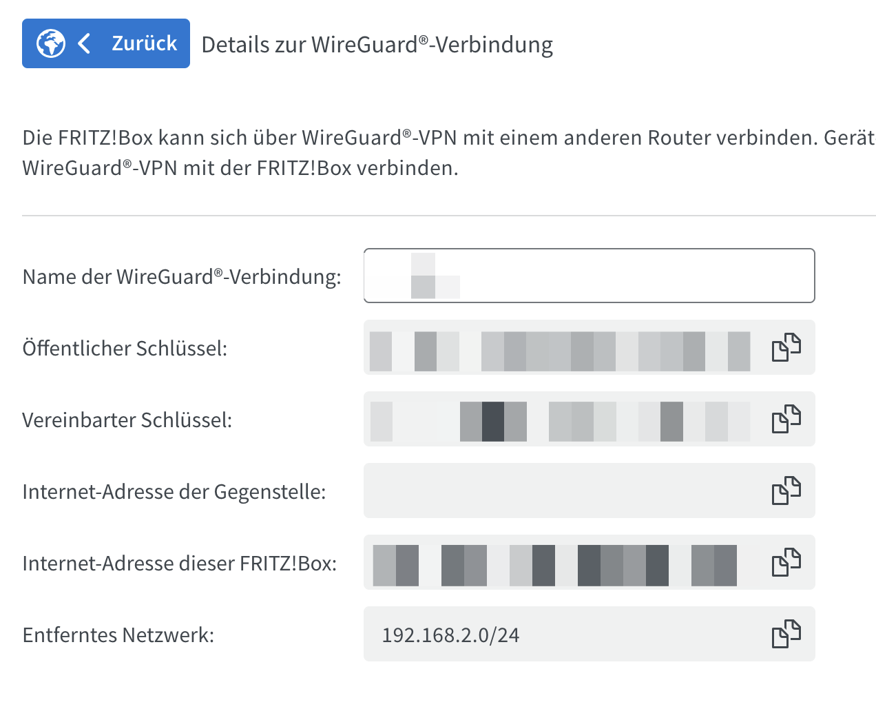

Dieser Punkt hier macht mich aber auch stutzig: Obwohl die Verbindung als aktiv angezeigt wird, ist in den Details zur Verbindung die "Internetadresse der Gegenstelle" leer?

Auf der FritzBox, auf der es nicht geht, wird nur die Ziel-IPv6 angezeigt, ohne die DNS-Dienst-Adresse.
Ich habe in diesem Netz noch ein PiHole für DNS laufen, aber DHCP macht die FritzBox. Das sollte ja egal sein?
Die Gegenstelle bleibt bei mir auch auf einer Seite leer. Ich gehe davon aus, dass die Seite die die Verbindung zuerst aufbaut die Gegenstelle anzeigt, aber auf jeden Fall sollte es kein Problem sein.
Deine Router sind aber 172.17.2.1 und 192.168.2.1? DNS ist erst einmal kein Problem. Das würde höchstens den Aufbau der Verbindung betreffen, falls die Box alte gecachte Einträge für dein DynDNS bekäme. Solange die Handshakes (letzte Aushandlung) zu sehen sind, passt das aber.
