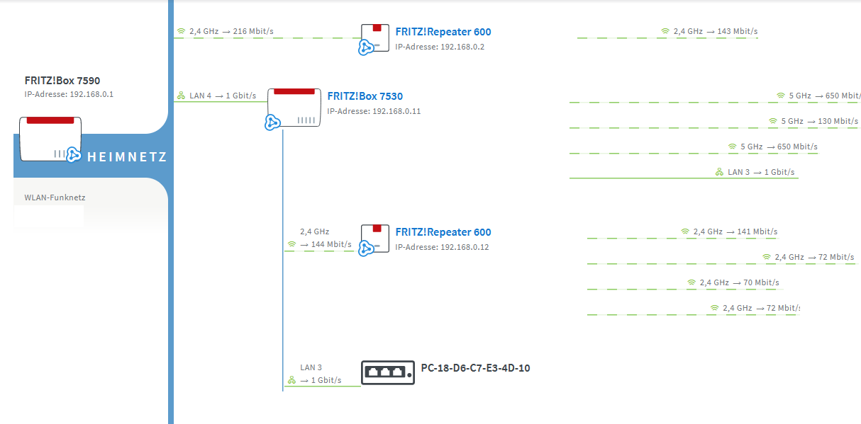

Poste bitte die Mesh-Übersicht aus der FRITZ!Box, die Mesh-Master spielt.

5ghz 81Mbit/s ist schon mal eine ultra schlechte Verbindung, welches Gerät auch immer das ist.
Und der repeater an der 7530 kann nichts dafür dass diese Box nur 2x2 Antenne hat, ist aber soweit in Ordnung.
Also das Gerät mit 81Mbit ist der TV, der wird aber nicht genutzt.

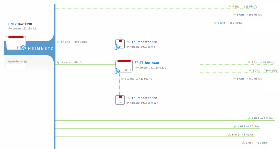

Der FRITZ!Repeater 600 im Obergeschoss ist nicht im AVM-Mesh. Das bitte noch nachholen.

sL0w schrieb:
Der ist doch im Mesh mit der 7530.
Er ist als WLAN-Repeater verbunden, ja, aber das AVM-Mesh-Logo fehlt. Ein WLAN-Repeater muss man zweimal koppeln, damit er auch im AVM-Mesh ist. Der andere FRITZ!Repeater 600 ist richtig mit Mesh-Logo.
Reaktionen: Engaged und sL0w
Ist jetzt auch im Mesh.
Verbindung ist immer noch nicht so prickelnd.
Vor allem springt die teilweise von 78 Mbit auf 6 Mbit und dann wieder zurück
Die angezeigte Geschwindigkeit ist normal egal (Stromspar-Modus und so weiter). Hast Du immer noch Aussetzer im Fernseher-Stick? Wie sieht die Mesh-Übersicht mit Stick aus?
