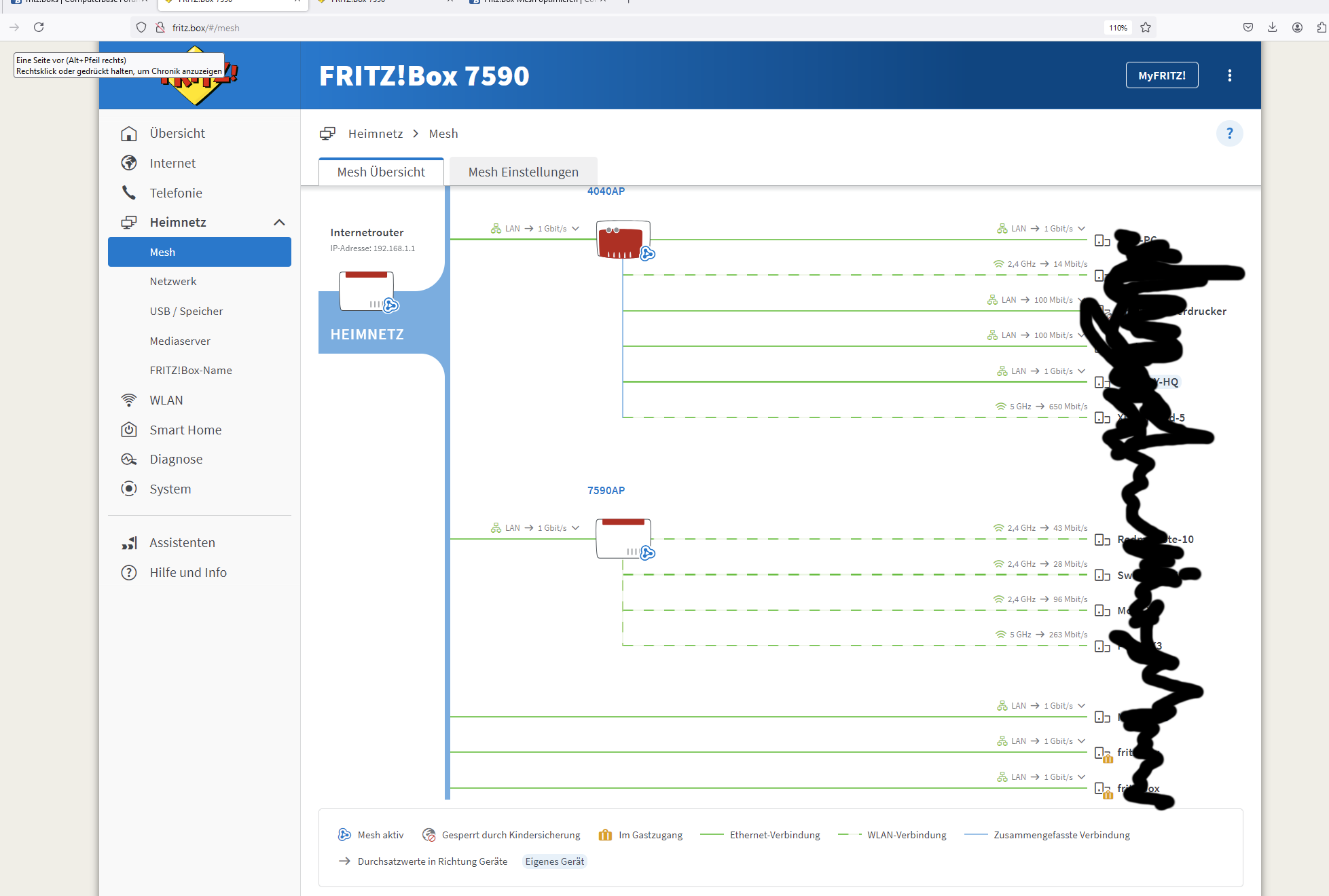

Habe aber ein Lan-Mesh aus Fritzboxen*, da laufen dann halt welche als ap.

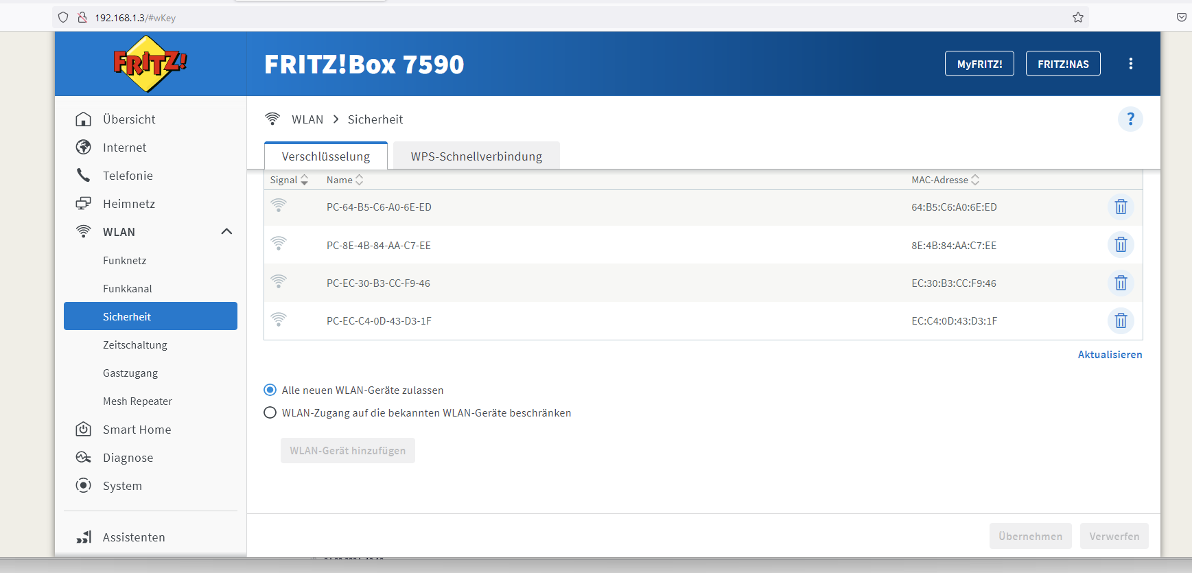

Und dann könnte ich ja (kein Bedarf, wie Du, aber könnte ich) natürlich an einer Box unter WLAN->Sicherheit (ganz runterscrollen) "WLAN-Zugang auf die bekannten WLAN-Geräte beschränken"** anklicken
(MAC-Adressfilter) und das unerwünschte Gerät z.B. an dieser einen Box rausschmeissen.
(Und "Nebenwirkung" im Hinterkopf behalten, vielleicht auch bei irgendjmd. erwünscht: neue wlan-Geräte musste dann erst freischalten auf dem repeater mit aktiviertem Adressfilter, die will er sonst ja auch nicht)
So sieht das auf 'ner Box aus, vielleicht geht es in der Art ja auch auf 'nem Repeater..

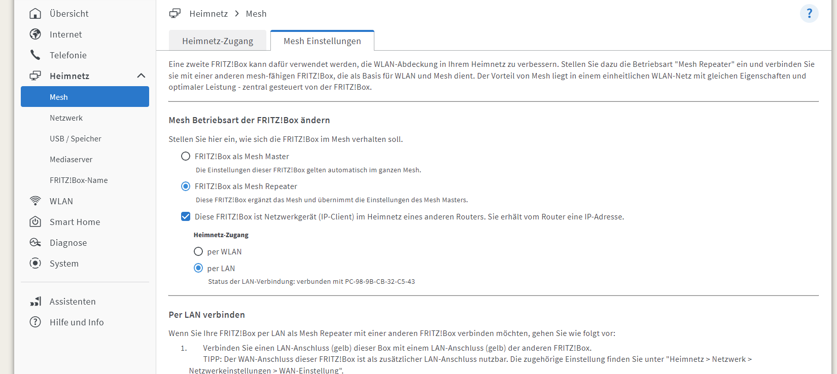

Die Einstellungen der Mesh-Repeater übernehme ich NICHT automatisch vom Master
mmmh, ich dachte das wäre notwendig für Mesh und habe mich gefragt wie ich extra Einstellungen vornehmen kann. Ich habe das nun mal so eingestellt und den Drucker aus den bekannten Geräten entfernt. Bin mal gespannt ob es klappt wie erhofft.

Mesh-Repeater-Konfig ist hier natürlich so, wie Du es erwartest:
