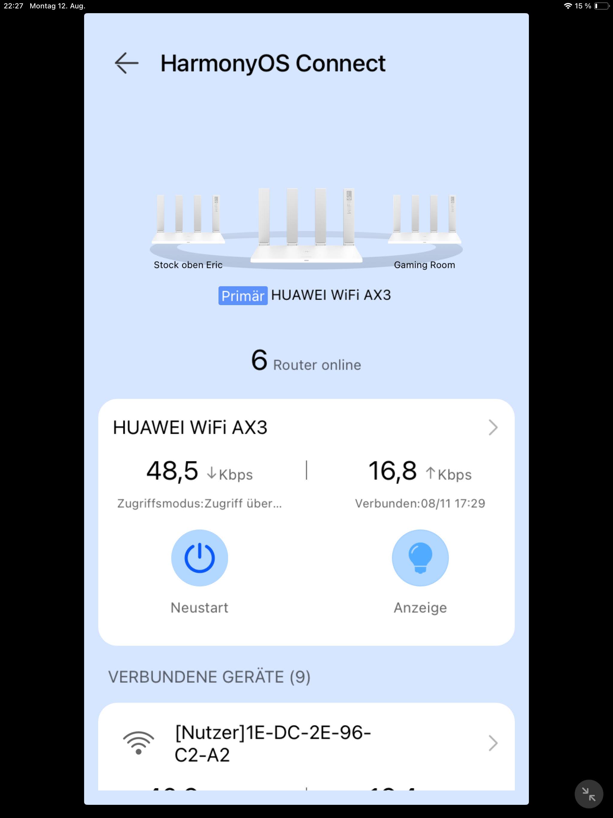

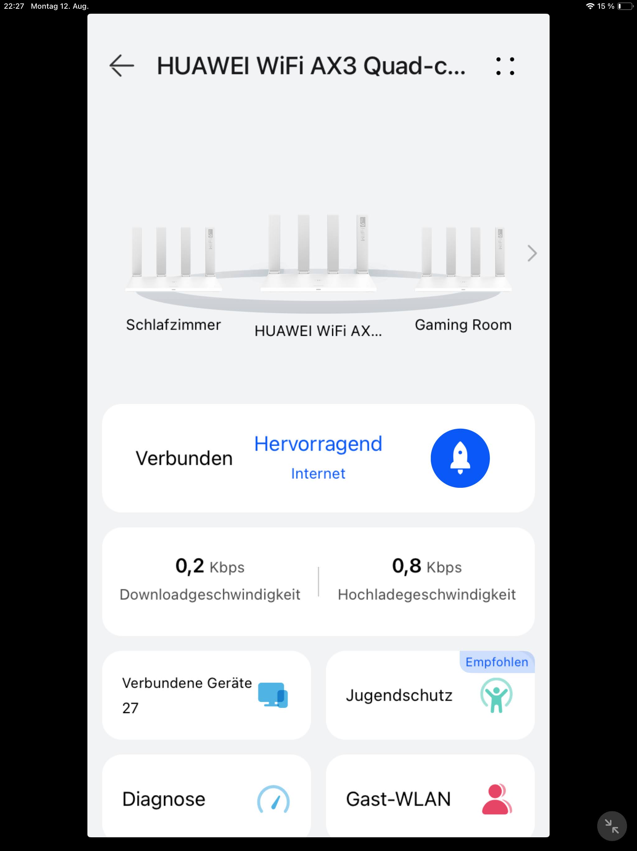

Mein Netzwerk zu Hause besteht aus einem Router vom Internet Provider sowie sechs Stück Huawei AX3 Wlan6 Router im Meshverbund. Ich bin leider aber derzeit nicht sehr zufrieden mit der Performance im obersten Stock.
Darum war meine heutige Idee, dass ich ein LAN Kabel vom Router des Internet Providers direkt in einem Huaweirouter stecke.
Geht das überhaupt? Denn mein primär Router von Huawei ist bereits verbunden von LAN auf WAN. Kann ich das selbe einfach noch mal machen mit dem anderen Huawei?
Idealer Weise würde ich gerne den Router vom Internet Provider nutzen, um über die Decke nach oben zu kommen.
Ich versuche es darzustellen:
Router von Magenta LAN—-> WAN Huawei —Mesh-> Huawei —Mesh-> Huawei—Mesh-> Huawei—Mesh-> Huawei—Mesh-> Huawei

Ja, das funktioniert Megagut mit Harmony Connect! Wird auch so beworben, war ein Geheimtipp damals. Hab die Dinger für 40Euro pro Stk bekommen. Wie gesagt überall im Haus bekomm ich 600mbit durch nur oben halt nicht

Du meinst ich muss zwingend über einen der Huawei Router per Kabel nach oben gehen?
Wenn nur der "oben" bescheidene Werte liefert, hat der keine gute Verbindung.
Im Prinzip muesste der per LAN verbunden werden mit dem X3 welcher am dichtesten am Provider-Router ist oder dem welcher per LAN am Provider-Router ist.
Wenn oben spärlich wlan ankommt, stimmt die Positionen der mesh Geräte nicht oder der Boden „oben“ hat heizschlaufen drin oder sonstwelche Störquellen in der Nähe des „meshgerät-oben“
