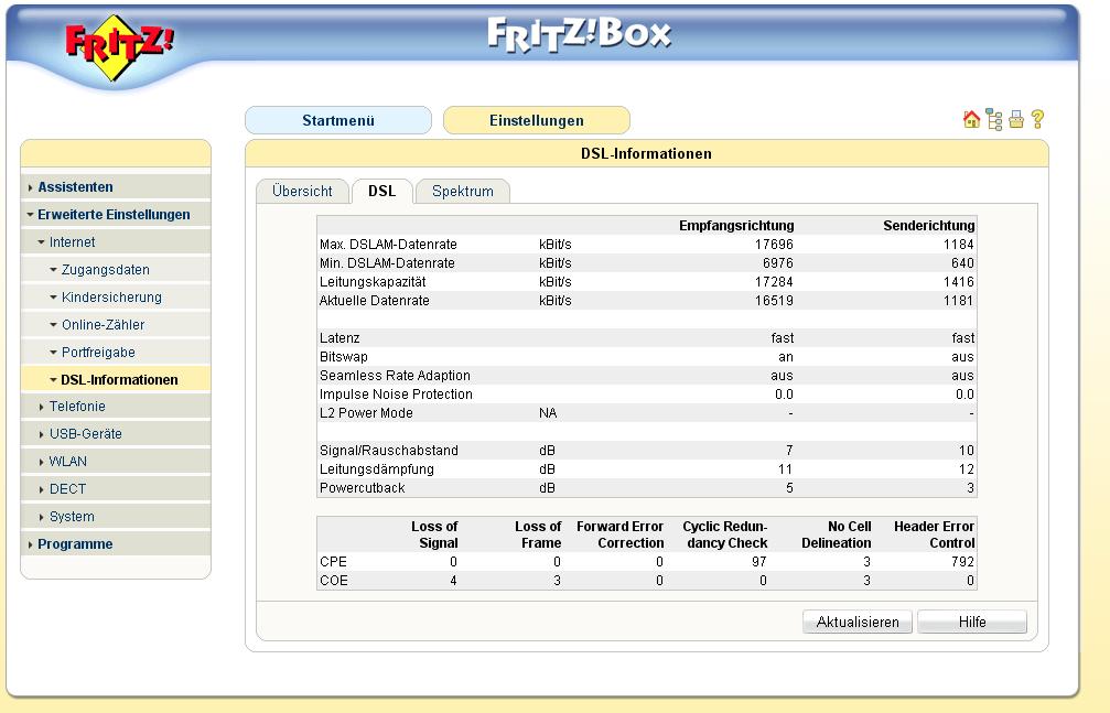

ich habe das Problem, dass sich unser Router ab und zu neustartet, wenn man eins von den oben genannten spielen spielt und in Ts oder icq "Telefoniert"
Er startet sich immer neu und verbindet sich wieder mit dem Internet ( ablesbar an den blickenden LEDs auf der Fritzbox). Es passiert immer unregelmäßig ( eine Zeit lang mal gar nicht, dann wieder zweimal an einem Abend). Ohne Ts oder ICQ ist es noch nie paasiert.
Wisst ihr woran das liegen könnte?

Möglicherweise an der schlechten Leitung. Poste doch mal den SNR-Wert und die Leitungsdämpfung, beides für Up- und Downstream. Zu finden unter Einstellungen, Erweitert, Internet, DSL-Informationen auf dem zweiten Reiter (aus'm Kopf, kann leicht abweichen).
Ok. Kopieren hätte es so komisch formatiert....

Die Leitungsdämpfung ist prima, nur der Signal/Rauschabstand in Empfangsrichtung ist recht grenzwertig. Nach meiner Erfahrung verliert die Fritz!Box bei um die 6 gerne und häufig die Synchronisation zur Gegenstelle, ab 10 db wird es langsam recht unproblematisch. Mich wundert allerdings, dass Du das neuste Firmware-Update haben sollst. Bist Du sicher, dass es kein neueres gibt?
Eigentlich ist die box auf automatische updates eingestellt. Werde gleich mal nachschauen.
Kann man was gegen die Dämpfung machen? Unsere Fritzbox steht oben und (wie üblich) kommen die Telefonsignale,... im Keller rein. Ich glaub da geht ein relativ schlechtes Kabel nach oben. Theoretisch könnte es an dem liegen? Aber wiso verliert die Fritzbox dann nur das Signal, wenn noch ein Gespräch am laufen ist? Könntest du das bitte erklären?
Gruß Milian
Ja natürlich, das Problem kann an jeder Stelle der Verbindung sein. Kürzlich hatte ich zum Beispiel den Fall, dass die beiden Drähte, die an die Telefonbuchse angeschlossen werden, korrodiert waren. Nach erneutem Abisolieren und Neuverkabeln waren die Leitungswerte dann deutlich besser.
Aber da es haufenweise an möglichen Ursachen gibt und man nicht einmal an alle rankommt, pflege ich in letzter Zeit bei Anschlüssen mit Fritz!Boxen einfach die Leitungsgeschwindigkeit zu reduzieren. Das geht mit der neusten Firmware unter dem Reiter "Einstellungen":
Dort stellt man die Leitung auf "Sicher" und wenn die Gegenstelle diese Funktion unterstützt, dann verbessert sich auch meist die Leitungsqualität. Bei meinen bisherigen Versuchen hat das immer funktioniert.

Frag mich nicht. Ich hatte erst vorgestern so einen Fall. Surfen ging und auch angerufen konnte man werden. Aber jedes Mal, wenn man einen Anruf selbst tätigen wollte, stürzte die Box ab. Leitung auf "Sicher" gestellt -> funktioniert bis heute rock solid.
So hab die Firmware geupdated. Ich weiss jetzt nicht ob das bei jeder Fritzbox standart ist, aber man muss erst die expertenansicht wählen, damit man die Leitung auf Sicher stellen kann. * Toll was man da noch einstellen kann*
Werde Übermorgen wohl mal heftig zocken um die Leitung zu testen ( Morgen bin ich den ganzen Tag nicht da). * Aber ich werde mich SICHER nochmal melden*
