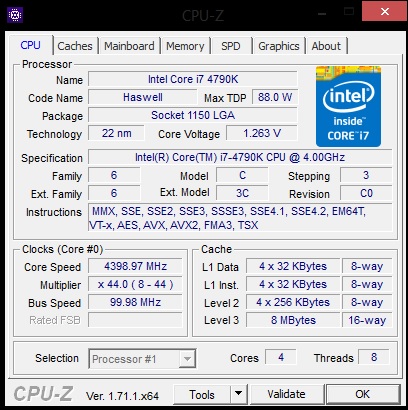

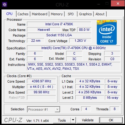

Ok, die CPU taktet sich aber unter Last schon auf 4ghz hoch? Die 800mhz im Idle sehen irgendwie komisch aus, EIST geht normalerweise auf 1600mhz im Idle... Lass doch mal zb Prime95 oder meinetwegen auch irgendein Game im Fenstermodus laufen, während du CPU-Z offen hast und guck nach, was dort bei "Core Speed" steht.
geht hoch.

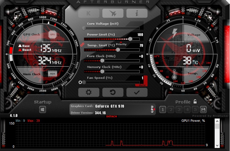

Ansonsten siehts ja jetzt gut aus, satte 0.2V weniger und 20-25 Grad kühler. Graka kannst du nun wieder normal takten, wenn du das nicht schon längst getan hast. Läuft er den nun stabil? Wenn ja, Mission geglückt.

Ich frage zur Sicherheit lieber noch einmal
alles richtig eingestellt so?
Brauchst du doch nichts einstellen, setzt es einfach auf Standardwerte zurück, fertig.
Ach ja und installier mal den neuesten Graka Treiber, du hinkst hinterher.
Jo, ist auf Standard so. Den Treiber könntest auch noch Updaten, der Aktuelle ist der 347.09

Die Core-Voltage kommt mir immer noch ein bisschen zu hoch vor,denn der 4790K hat von Werk aus eine maximale Voltage von 1,198 Volt.
Normalerweise machen Spannungen unterhalb der 1,3 Volt Grenze den CPUs nichts aus,aber ja probier einfach mal die Spannung auf 1,2 Volt runter zu schrauben.
