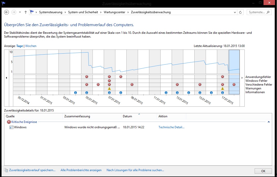

Der PC ist jetzt ca. 2 Monate alt, also noch relativ neu. Die Zuverlässigkeitsüberwachung spuckt auch nichts genaueres aus, es wird nur angezeigt, dass Windows nicht ordnungsgemäß heruntergefahren wurde.

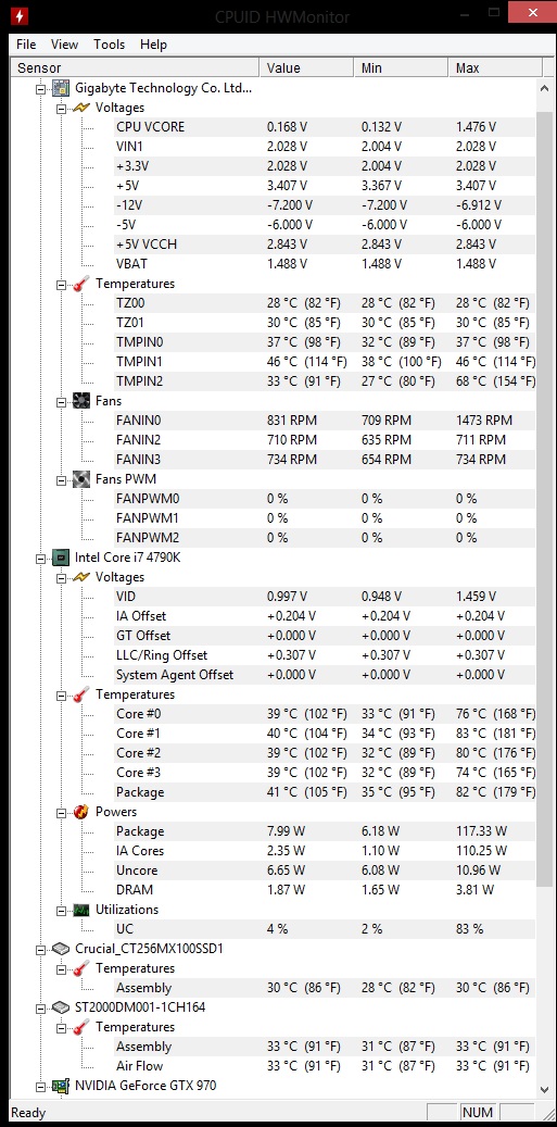

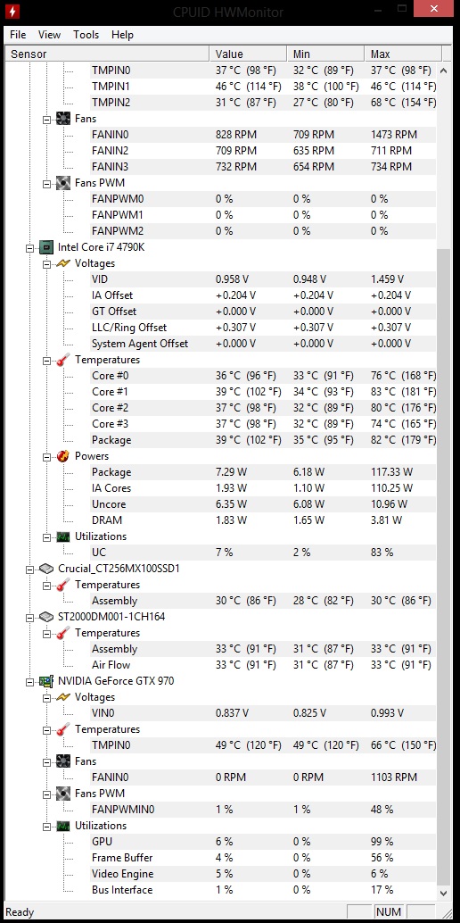

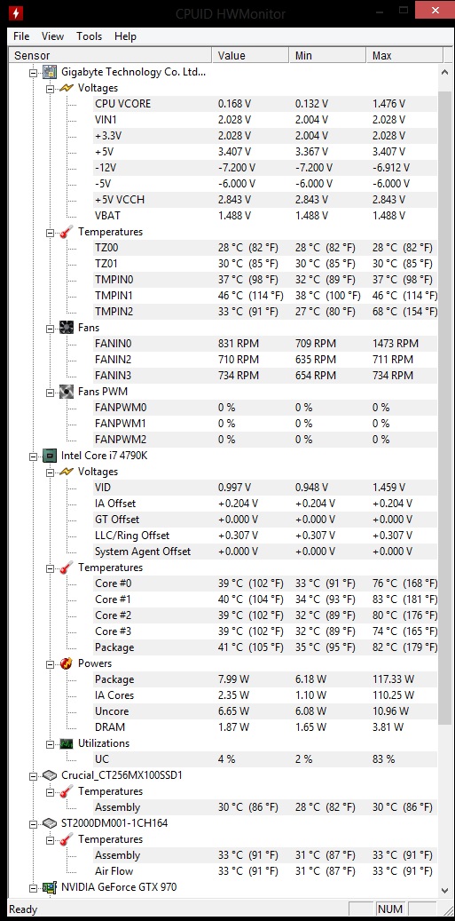

Vorweg, ich kenne mich mit Devils Canyon & Haswell-e jetzt nicht soo gut aus, da ich selbst noch mit einem Sandy unterwegs bin, aber HWinfo zeigt bei dir eine maximale vcore von 1.47! Das wäre selbst für einen Sandy (gefährlich) hoch, und Haswells vertragen soweit ich weiss deutlich weniger! Hast du übertaktet? Auch die Temperaturen kommen teilw. in die 80er, was sehr grenzwertig und meiner Meinung nach nicht für 24/7 zu empfehlen ist!

Also das Problem ist sicher die viel zu hohe Core Voltage und die daraus resultierenden hohen Temps! Der Kühler wird nicht das Problem sein, der macht einen ganz anständigen Job bei dieser Voltage! Aber über kurz oder lang wird dir diese hohe Spannung die CPU vernichten oder zumindest die ihre Lebensdauer deutlich reduzieren!

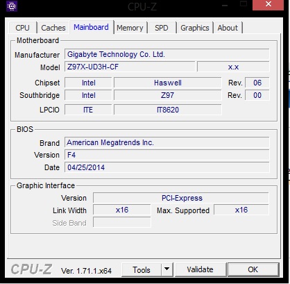

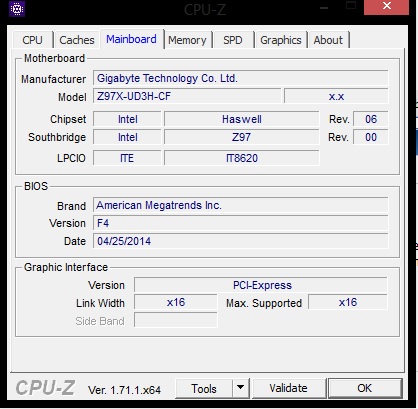

Welche BIOS-Version ist auf deinem Board? Ich könnte mir vorstellen, dass diese vielleicht noch nicht den 4790 unterstützt und entsprechend total falsche Spannungen liefert. Die anderen Spannungen sehen übrigens auch total Gaga aus. Dann wäre ein BIOS-Update angesagt.
Die BIOS-Version kannst du entweder im UEFI selber angucken oder du ladest dir noch gleich CPU-Z von CB runter und guckst bei dem Reiter "Mainboard".
die VCore unter Last mit 1,4xx V ist viel zu hoch, wenn die Werte stimmten. Schau mal in dein Bios was dort eingestellt ist, da stimmt irgendwas auf jeden Fall nicht.
Version F4, also wohl die Falsche.
lade ich jetzt F6 oder besser F7 runter?
Gleich die Neuste. Versichere dich aber vorher, dass du 100%ig das richtige BIOS-File für dein MB installierst.
Zum Vorgang selbst guckste in das Handbuch des MB.
Habs installiert mithilfe des "APP Center" Tools, das auf der mitgelieferten CD des Mainboards drauf war.

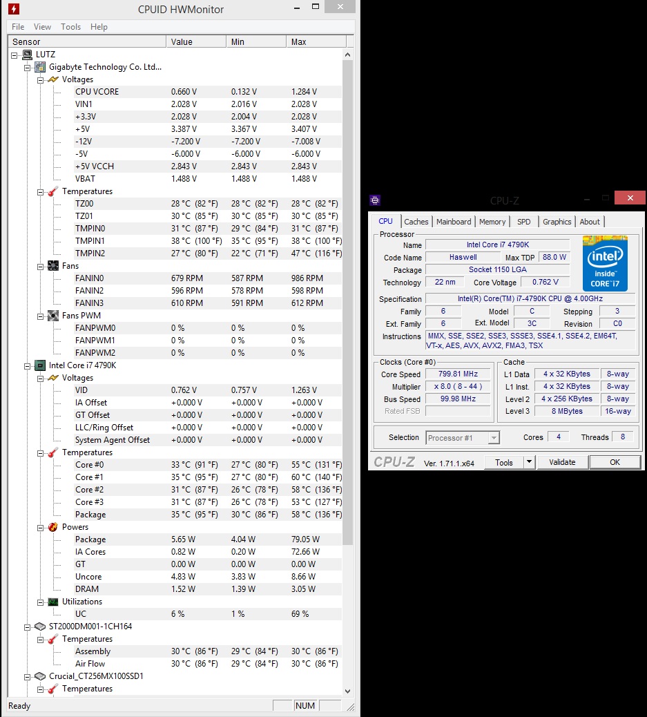

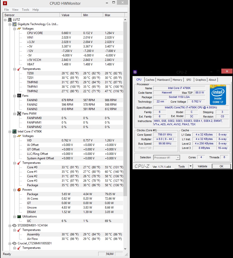

So sieht's jetzt aus.
