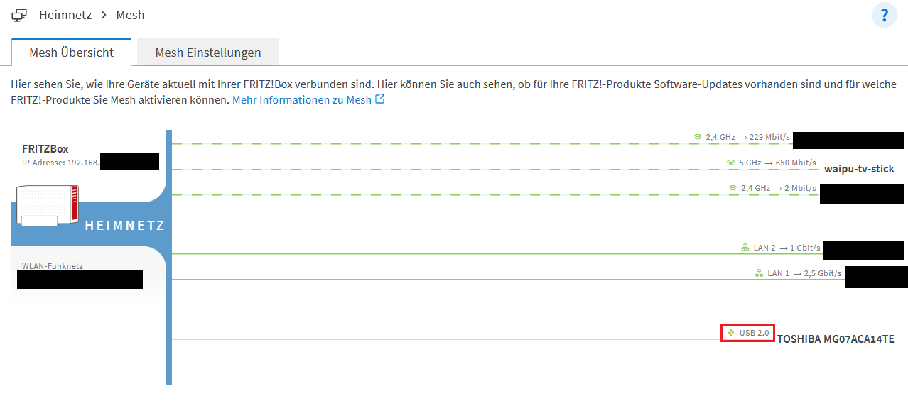

ich habe eine FRITZ!Box 6690 Cable. Hier angeschlossen habe ich eine
Toshiba Enterprise Capacity MG07ACA 14TB, 24/7, 512e / 3.5" / SATA 6Gb/s
in einem FANTEC DB-ALU31 (2023) Ich benutze für die Verbindung zur FRITZ!Box ein USB 3.1 Gen 1 Kabel.

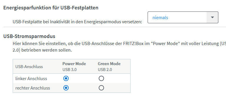

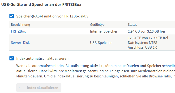

Mein Problem ist nur, obwohl ich in den USB-Einstellungen für beide USB-Ports USB3 also den PowerMode eingeschaltet habe, wird die externe Festplatte dennoch lediglich als USB2-Gerät erkannt. Ich habe bereits mehrfach Die Festplatte aus und an gemacht, die kabel gezogen und wieder reingesteckt, den anderen USB-Port probiert... es hilft nichts... Und ja, es ist definitiv ein USB3-Kabel!
Habt ihr irgendwelche Tipps, was ich noch machen kann?
Screens anbei.
Liebe Grüße
EDIT: Auch im Mesh wird die Verbindung als USB2.0 angegeben...

Funktioniert das Gehäuse mit dem Kabel mit USB 3 wenn man es an einen normalen PC anschließt?
Hallo auch,
ich bezweifel mal das die FritzBox trotz Powermode die benötigte Stromversorgung hat/bietet:
https://avm.de/service/wissensdaten...able/26_USB-Speicher-an-FRITZ-Box-einrichten/
Die FRITZ!Box versorgt USB-Geräte gemäß USB-3.0-Spezifikation mit insgesamt bis zu 900 mA. Bei höherem Strombedarf verbinden Sie die Geräte über einen USB-Hub mit eigener Stromversorgung (aktiver USB-Hub) mit der FRITZ!Box.
Dieses Festplattengehäuse hätte gerne wohl:
Stromanschluss 12V 2A
Von daher schätze ich ohne hub mit zuästzlicher Stromversorgung, wird das nix werden.

Am PC funktioniert es wunderbar. Werde gleich mal zurücksetzen...

ChillerT schrieb:
die Festplatte ist NTFS Formatiert
dann spielt es doch eh keine rolle ob usb2 oder usb3 weil die fritzbox da mit sicherheit nicht über 40mb/s kommt
Reaktionen: Superseven77 und BFF
Die ganzen großen Boxen mit Qualcomm SoC machen heute Richtung 200MB/s bei USB 3, da limitieren also inzwischen die Gbit Ports. 😉
@Engaged diese hier wahrscheinlich aber eher nicht laut nem test den ich gesehn hab kann sie um die 80mb lesen aber nur um die 40 mb schreiben und bei ntfs dürfte das vermutlich deutlich weniger sein
