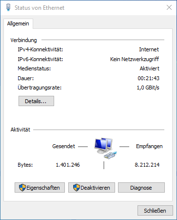

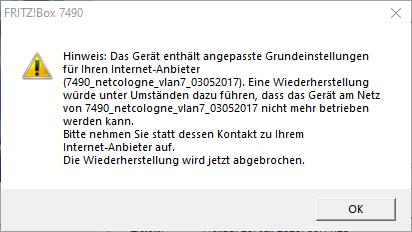

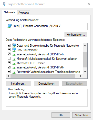

Nach anfänglicher Freude über das 7.56er Update für die 7490 nun die Ernüchterung:
IPv6-Konnektivität: Kein Netzwerkzugriff
Das gleiche Ergebnis bei mehreren Computern im Netzwerk, egal welches System.
IPv6 innerhalb des lokalen Netzwerks funktioniert.
IPv6 ins/aus dem Internet wie zuvor mit Firmware-Version 7.29 ist nicht möglich.
Ein Wechsel auf die vorherige Firmware-Version 7.29 mit dem von AVM angebotenen Downgrade-Programm
FRITZ.Box_7490-07.29-recover.exe
ist aber nicht möglich, da die Ausführung des Tools verweigert wird.
EDIT 28.07.2023 - 12:52 Uhr
Das IPv6 Problem hat sich inzwischen mit Hilfe vom Anbieter lösen lassen. Was genau geändert wurde ist mir nicht bekannt.
(Problem gelöst.)

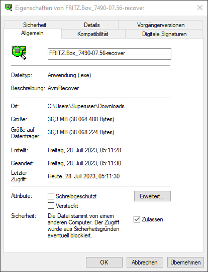

Nach einem Download per Rechtsklick auf der Datei, unter Allgemein / Sicherheit auf "Zulassen" klicken und Übernehmen.col schrieb:ist aber nicht möglich, da die Ausführung des Tools verweigert wird.
Windows-Firewall vorübergehend Deaktivieren.
Gruß Fred.

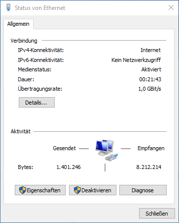

col schrieb:Nach anfänglicher Freude über das 7.56er Update für die 7490 nun die Ernüchterung:
Konnte jetzt keine Probleme mit IPv6 oder IPv4 feststellen. Handy erhält Adressen von v4 und v6, und entsprechend konfigurierte Rechner erhalten v4 oder v6 und kommen ins Inet. Jellyfin mit öffentlicher v6 ist über dyndns auch weiter von außen zu erreichen. Portfreigabe v6 läuft also auch.
Auf der Box konfiguriert ist glaube ich IPv6 Prefix an alles durchreichen + SLAAC.

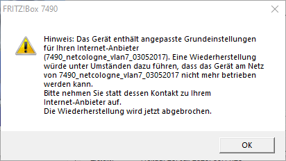

@ FR3DIFR3DI schrieb:Nach einem Download per Rechtsklick auf der Datei, unter Allgemein / Sicherheit auf "Zulassen" klicken und Übernehmen.
Gruß Fred.
Danke für deinen Hinweis, leider hatte ich etwas unpräzise formuliert...
Die Ausführung des AVM angebotenen Downgrade-Programms
"FRITZ.Box_7490-07.29-recover.exe"
wird vom Tool selbst verweigert, nicht von Windows.
"...Eine Wiederherstellung würde u.U. dazu führen, dass das Gerät...nicht mehr betrieben werden kann.."
Werde mich nacher mal an meinen Internet-Anbieter wenden.
(Problem gelöst)
Stammt dies so direkt ehemals vom Anbieter und oder hast du die eventuell nachträglich gebraucht gekauft?col schrieb:"...Eine Wiederherstellung würde u.U. dazu führen, dass das Gerät...nicht mehr betrieben werden kann.."
Bei letzteres könntest du das Branding gefahrlos entfernen.
Gruß Fred.

Stammt vom Anbieter, damals in 2017.FR3DI schrieb:Stammt dies so direkt ehemals vom Anbieter und oder hast du die eventuell nachträglich gebraucht gekauft?
Gruß Fred.
Dann wird das Update wohl "später" für deine Box ausgerollt. Eventuell mal Anfragen wie es da aussieht. Ansonsten Box versuchen zu übernehmen (für lau?) und dann Entbranden.col schrieb:Stammt vom Anbieter, damals in 2017.
Gruß Fred.
col
- Sep. 2015
- 281
Danke für deine Hinweise und Anregungen,FR3DI schrieb:...Ansonsten Box versuchen zu übernehmen (für lau?) und dann Entbranden.
Gruß Fred.
Hatte die Fritzbox 7490 damals von NetAachen gekauft, es gab dabei eine Gutschrift von 100 Euro.
Habe inzwischen erfahren, dass eine Konfigurationsänderung die Ursache für mein ipv6 Problem war. Ich hatte letzte Woche um Auflösung der Telefon-Flat gebeten, da ich kein Festnetztelefon mehr benötige. Dabei ist der ursprünglich eingerichtete Dual Stack nicht wieder.aktiviert worden.
Das Update auf der Fritzbox 7490 Firmware auf Version 7.56 war also nicht die Ursache.
Nun funktioniert alles wie zuvor, und ja das Web-Interface läuft nun mit der neuen Firmware deutlich performanter.
