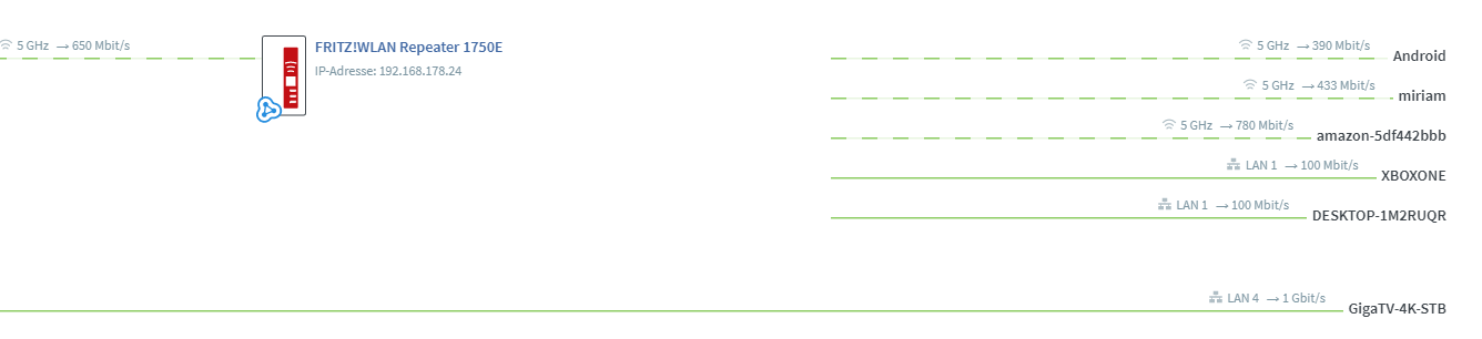

Ich hab da mal eine frage ich hoffe ihr könnt mir da eventuell weiterhelfen villeicht hab ich ja was falsches eingestellt, ich hab eine 1 GB internet leitung und die Fritzbox 6591 Cable , ich hab ein 1750E repeater der im mesh verbunden war und der hat so c.a 700 mb empfangen nun dachte ich mir ich verbesser das internet hier oben noch etwas und hab mir einen repeater 3000 gekauft der bekommt oben aber nur 460 c.a , ich kann auch nix einstellen das ich nur 5ghz haben möchte z.b da ist alles grau und der hat ja alle einstellungen übermommen hab ich da was falsch eingestellt ? ist sehr komisch das ein "besserer" repeater soviel schlechter ist . habt ihr da ne lösung ? der 3000er repeater ist auch im Mesh verbunden ...
Die Repeater Standen beide an der gleichen stelle mit vollem signal .

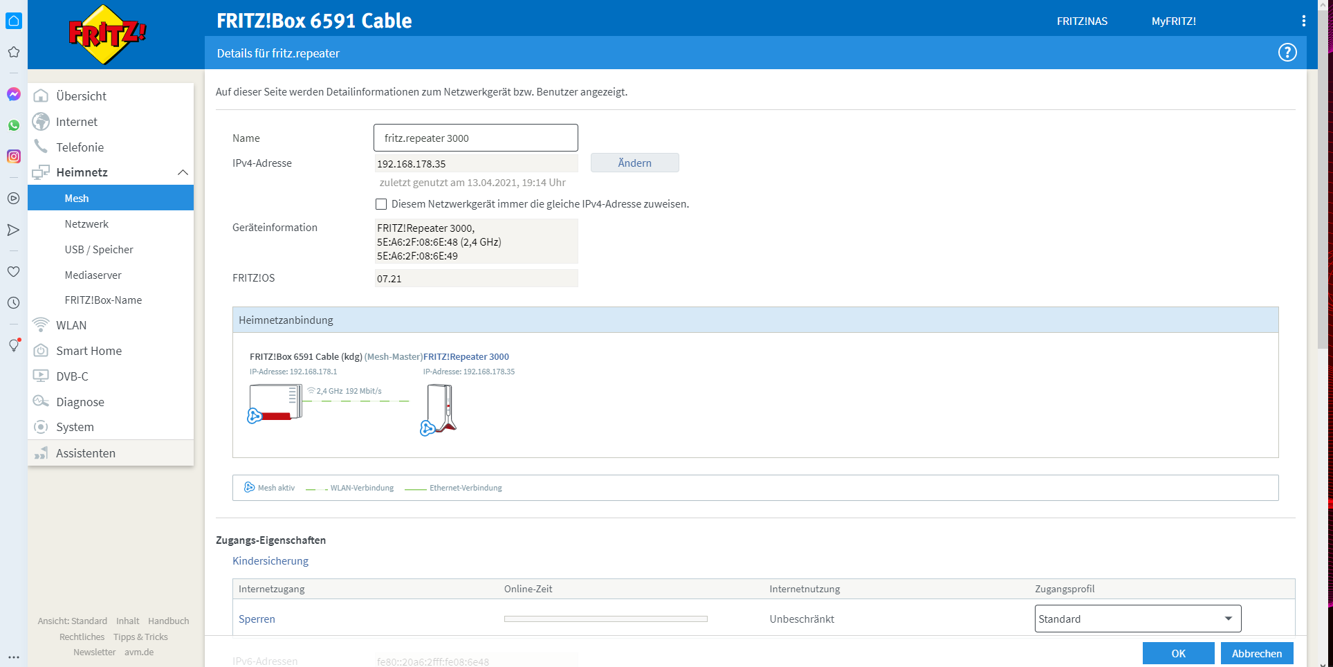

Mach auch mal ein Bild von den Verbindungsinformationen der beiden Repeater. (Auf Details in der Mesh Übersicht)

Ja mit dem 1750 E hab ich c.a 500 mb durchbekommen und mit dem 3000 nun 250 maximal ..

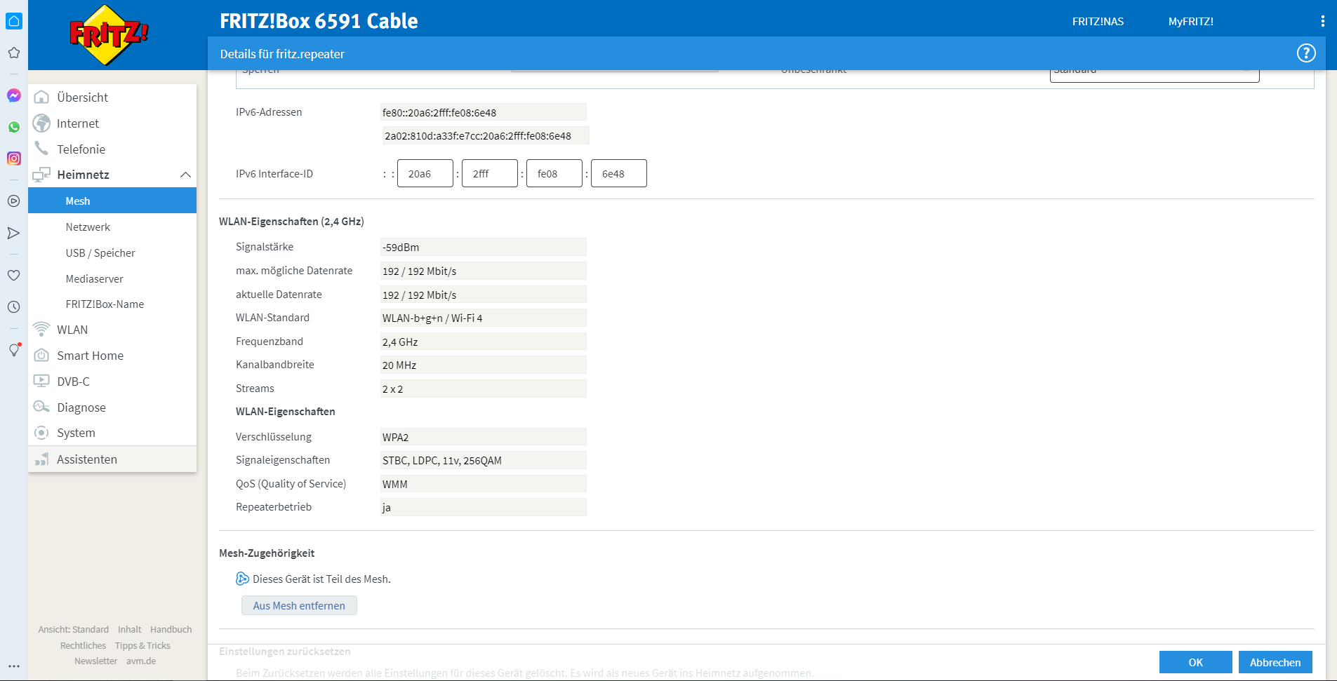

Auf den Bildern fehlen leider die Informationen zum 5 GHz Frequenzband da der Repeater aus irgendwelchen Gründen (vielleicht DFS) nur über 2,4 GHz mit der FRITZ!Box verbunden ist. Vielleicht den Repeater mal neustarten und schauen ob du dann an die Informationen zum 5 GHz Band kommst.

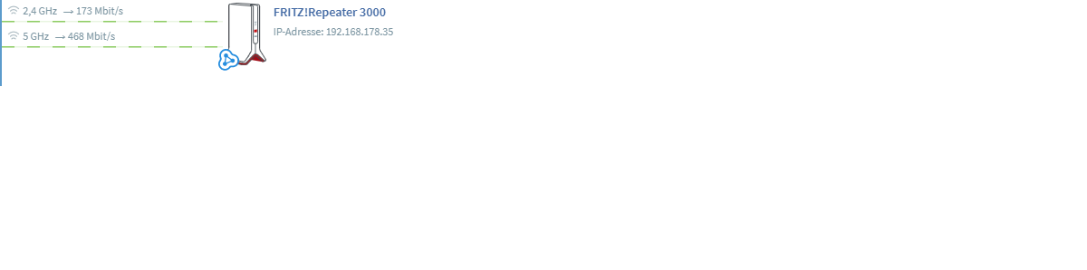

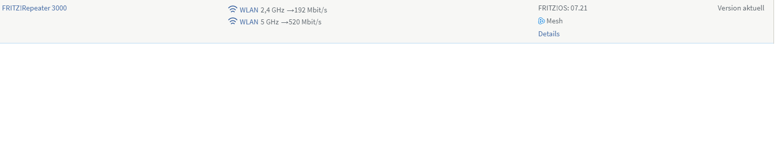

ok hat er nun gemacht moment schicke die details
nach ner zeit kickt es das 5 ghz netzwerk raus ich hab echt keine ahnung warum jetzt hat er nun wieder 2,4 ghz nach dem reset ging es ich hatte 5 ghz dann nach 5 minuten war internet kurz weg der repeater connectet sich neu und 5 ghz ist nicht mehr verfügbar .. kann ich irgendwo einstellen das ich nur 5ghz haben möchte ?

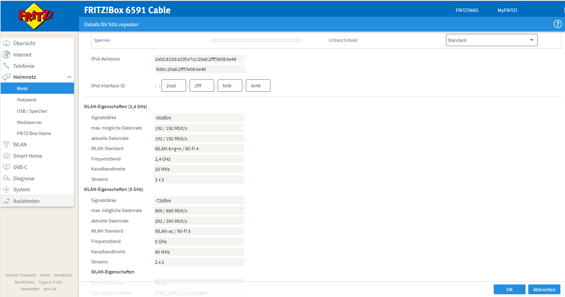

Dein Problem ist die Kombination aus 2x2 Streams bei nur 80 MHz Kanalbandbreite. Die aktuelle Verbindung ist langsamer als die des 1750E da der immer 3x3 bei 80 MHz haben wird.
Der 3000 sollte für maximale Leistung entweder mit 2x2 160 MHz oder 4x4 80 MHz verbinden. Normalerweise wird die beste Verbindung aber selbst von den Geräten ausgehandelt. Vielleicht sind bei dir die Funkkanäle so stark belegt dass keine 160 MHz Kanalbreite genutzt werden können.
Dann könnte man aber immerhin vielleicht 4x4 80 MHz als Verbindung zur FRITZ!Box nutzen. Mit dem 3000 kenne ich mich aber nicht so gut aus weshalb ich jetzt nicht weiss in wie weit man die Verbindung beeinflussen kann.

Ich gehe mal davon aus, dass in deiner fritz.box das 5GHz netz in einem Kanal unter 64 läuft. Habe es gerade auch mit meinem 3000 Repeater durchgespielt und die Kanäle manuell eingestellt. Unter Kanal 64 sind es 2x2 Streams und darüber 4x4 und dadurch maximal 1,733 Gbit anstatt 866mbit
