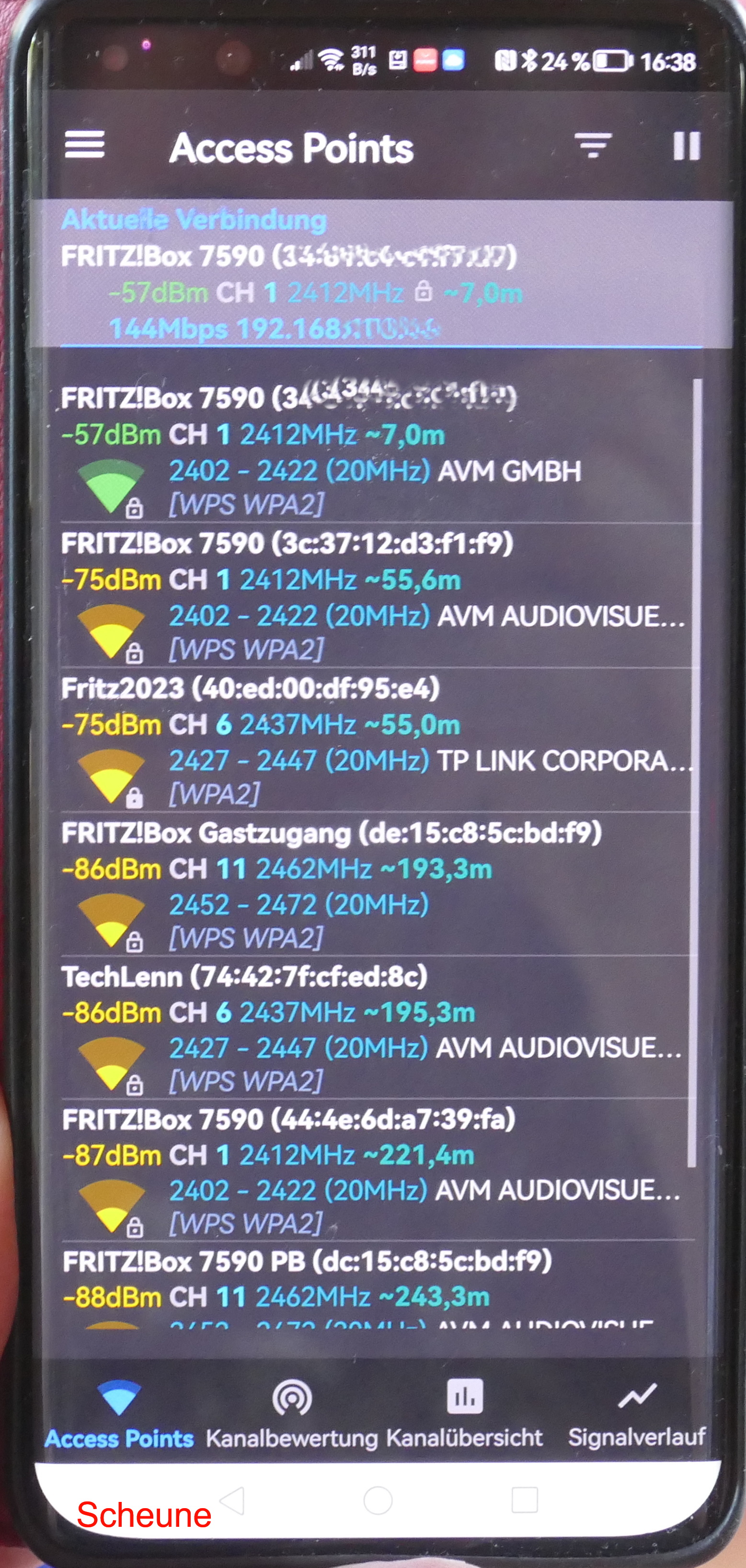

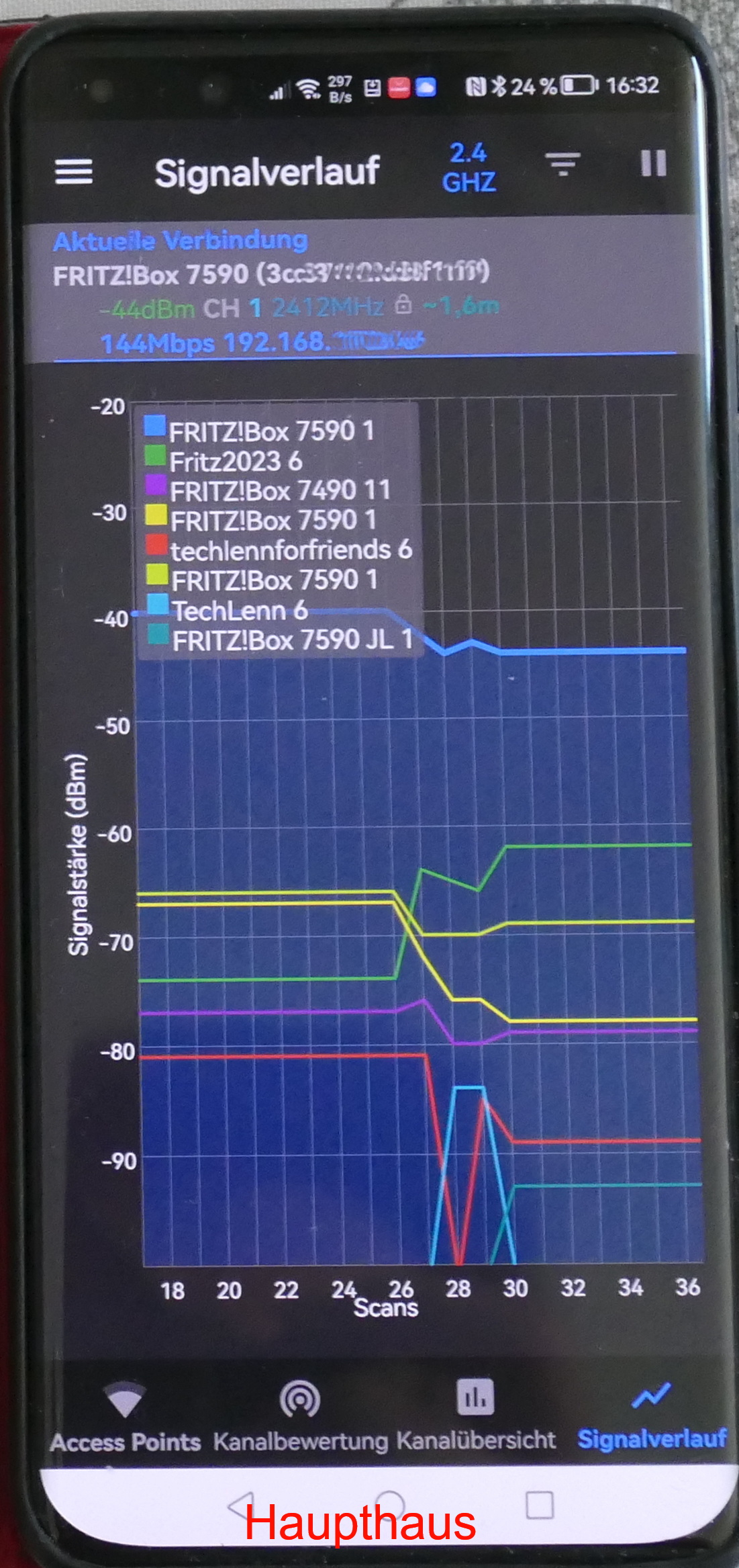

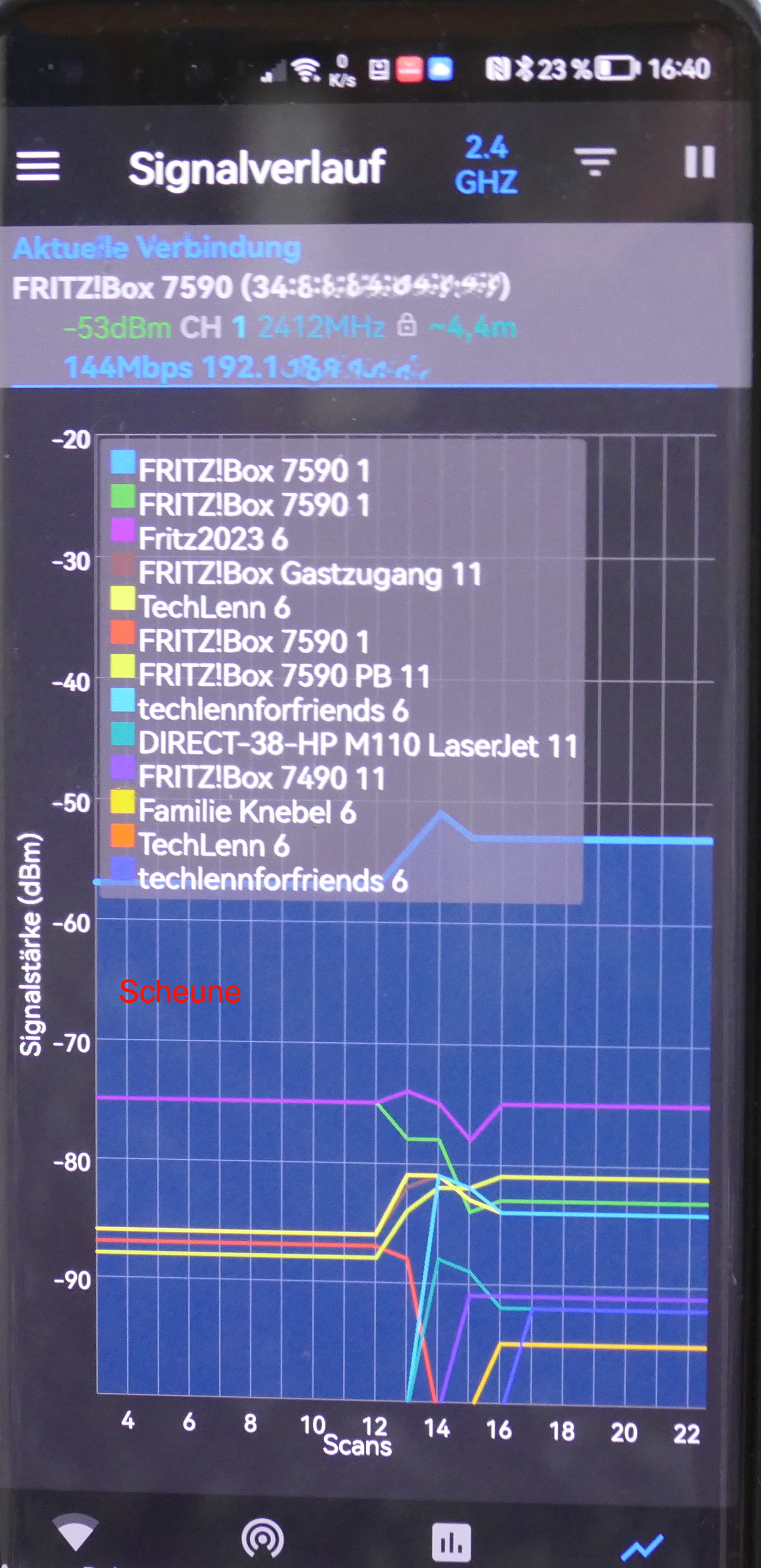

Schau mal mit dem Smartphone und Wifi Analyzer, Ubiquiti WiFiman und prüfe mal die Signalstärke in dem Zimmer.
Hab' ich gerade mal gemacht. Empfang in der Scheue EG ist wohl da.

PeterTit schrieb:
Die Fritzbox ist geschätzt Luftlinie 15m weg. Einen Stahlträger in der Lehmfachwerkhütte gibts natürlich auch nicht. Ich tippe mal auf das FRITZ!DECT 200 im EG der Scheune.
Schau doch in der Fritzbox auf den Details des jeweiligen repeaters welche signalstärke der hat, -70 dBm oder besser sollte angepeilt werden, um dies zu erreichen ggf bessere Position suchen.
Edit: da hast du ja in der Zeit schon die Screenshots gepostet, wie man sieht ist die signalstärke grottig und kurz vor Abbruch, also genau das was du im ersten Post beschreibst. 🙃
