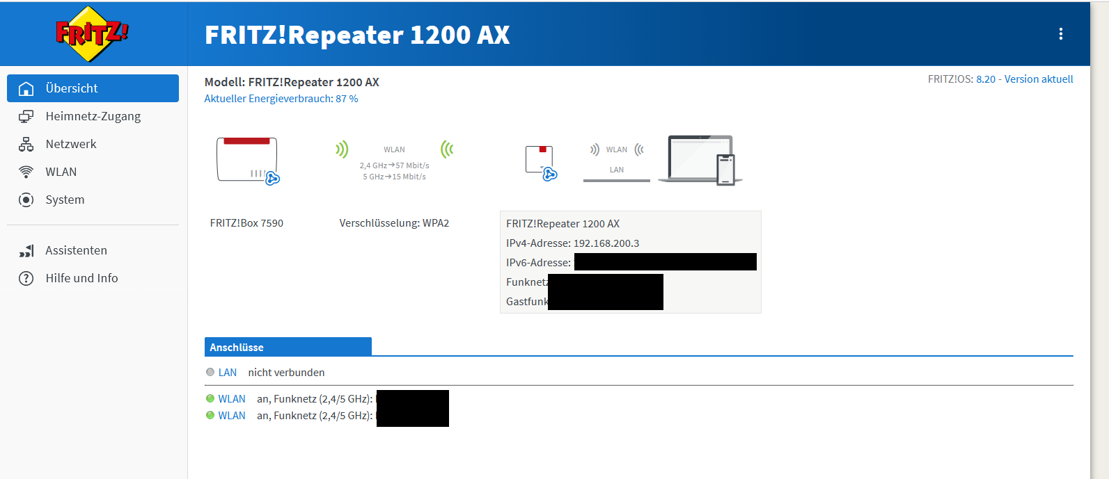

So. Repeater ist gekommen.
Was sagt ihr zu Verbindungsgeschwindigkeit?
Reicht die aus, um eine stabile Verbindung dauerhaft zum Router zu erhalten?
Für die Bedienung der Wallbox, sollte die ja leicht reichen.
Meiner Erfahrung nach ist das ein fast nicht vorhandenes Signal. Für die reine Bedienung reicht es vielleicht in der Regel.
Reaktionen: schnagga und Engaged
Mehr muss es gar nicht sein.
Ich muss leider durch 3 Ziegelwände durch.
Aber das einzige für was ich die Verbindung brauche, ist die Steuerung der Wallbox.
Mir ist nur wichtig, dass die Verbindung nicht verloren geht.
Wenn die stabil stehen bleibt, ist alles gut.
Auf dem Repater kann ich schon flüssig in den Menüs durch klicken.
Mehr ist es dann auf der Oberfläche der Wallbox auch nicht.
