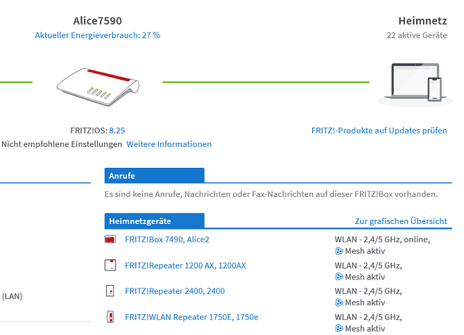

Bei mir seit Jahren alles lauffähig mit 7590 als Master und 7490 als , siehe Bild.
Bei den Einstellungen vom 7490 im Mesh Repeater Betrieb den Haken gesetzt:
Diese FRITZ!Box ist Netzwerkgerät (IP-Client) im Heimnetz eines anderen Routers. Sie erhält vom Router eine IP-Adresse.
