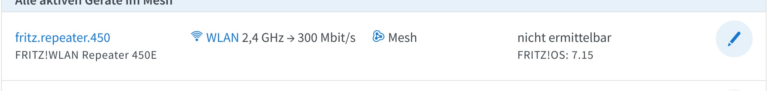

Ich hab hier noch nen altersschwachen 450er Repeater, 7m von der Fritte entfernt. Da hängt ein Client per LAN dran, Streaming ist damit überhaupt kein Problem:
Was ich sagen will:
Auch ein technisch neuerer Repeater braucht eine sinnvolle Positionierung wenn er per WLAN an den Router angebunden werden soll.
