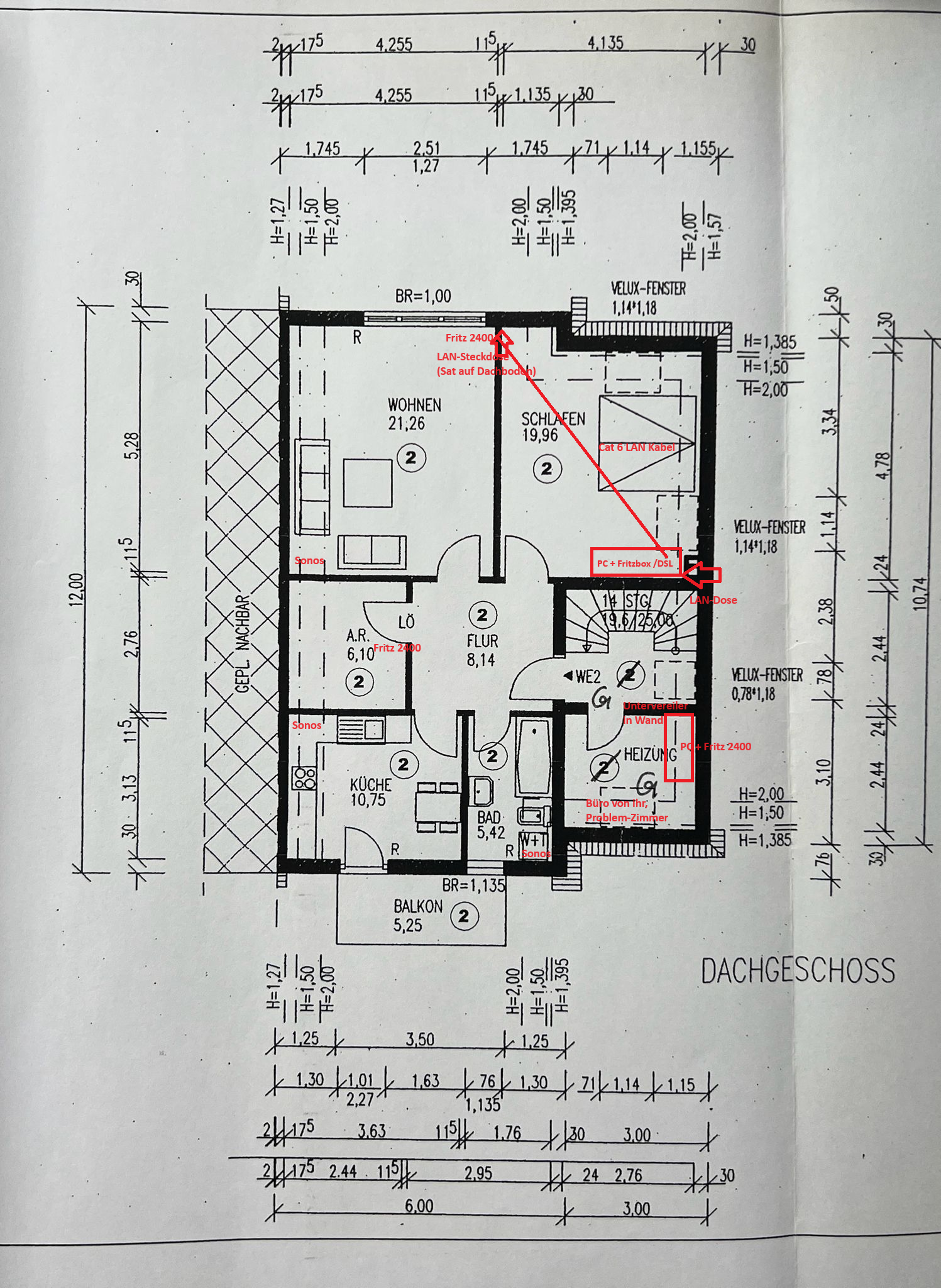

ich bin durch Zufall auf das Forum gestoßen und hoffe Ihr könnt mir / uns helfen.
Kurz gesagt:
Fritz-Box / Repeater rauben mir seit geraumer Zeit die Nerven.. und ich bin ziemlich verzweifelt.
Meine Partnerin wohnt seit Ende letzten Jahres bei mir und ich bekomme es nicht hin vernünftig WLAN in ihr Büro zu bekommen.
Fritz DLAN funktioniert nicht richtig, WLAN kommen nur 30k an, Ping ist teilweise weit über 100 sodass Online Meetings nur mit Verzögerung klappen.
Mit verschiedenen Geräten getestet, 4Ghz + 5Ghz und auch nur 5ghz getestet. Keine Chance.
Dies tut mir für sie leid und deshalb möchte ich nun mit "Kanonen auf Spatzen schießen" und Fritz aus der Wohnung möglichst verbannen.
Ausgangssituation:
-100.000er Netcologne Leitung, ankommend im Keller (Nachbar), geht hoch zu mir ins Schlafzimmer per Cat6 Kabel, von dort in eine neu gekaufte 7590AX (ich kann diese noch zurück senden)
-Im Keller Tibber, Verbindung über Fritz DLAN vom Schlafzimmer wieder zurück in Keller, Tibber im Keller per WLAN verbunden. Die Verbindung ist ok.
Es liegt ein Cat Kabel vom Keller bis auf den Parkplatz zur Ladesäule. Dort ist geplant die Tage in die Ladesäule ein GL.iNet MT300N-V2 zu verbauen, um WLAN auf dem Parkplatz zu haben. Wieso? Leider weil auch der da der Fritz-Repeater versagt..
-Dachgeschosswohnung 80qm mit Dachboden oben drüber Dachboden
-Fritz 7590 AX V2
-3x Fritz 2400 (1x im Wohnzimmer per LAN mit Fritzbox verbunden)
-2x verlegte Cat6 Kabel vom Schlafzimmer (wo DSL vom Keller ankommt) zum Wohnzimmer
Ich zweifle inzwischen stark an den Fritz Geräten, wenn 3x Fritz 2400 im Mesh (ist doch schließlich das neuste Modell) + neuste Fritzbox es nicht hinbekommen 80qm gut zu versorgen.
Gerne bin ich bereit mich voll von Fritz zu verabschieden, die Fritzbox zu retournieren und die 3x 2400er zu verkaufen.
Auch würde ich sogar auf Glasfaser aufstocken, um ggf. sogar die Fritzbox nicht mehr zu benötigen.
Wenn Glasfaser im Keller ankommt, dort das Modem dann hinkommt, dann per Cat6 hoch in die Wohnung geht..welche Hardware bräuchte ich dann im Schlafzimmer wo das Cat6 Kabel aus dem Keller ankommt?
Insbesondere in Verbindung mit Unifi

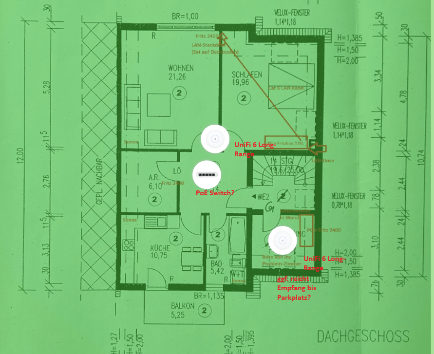

Meine Fragen:
-Welche Geräte wähle ich am besten?
-Wo hänge ich diese am besten auf? (Mit dem UniFI Tool habe ich schon gespielt, siehe Foto, meint ihr wirklich 1x reicht für die ganze Wohnung?)
-Macht es Sinn im Wohnzimmer / Schlafzimmer bei der LAN Steckdose U6 In-Wall zu verwenden?
-Welchen Switch nutze ich? Wie stelle ich das mit dem PoE am besten an?
Eine Einkaufsliste wäre klasse.. was ich bisher schon in den Warenkorb gelegt habe:
-2x. Unifi 6 LR
-30m Cat7 Kabel
-Cat 7 Stecker
-Verlegehilfe um über die Latten der Regipsdecke + Glaswolle zu kommen, sinnvoll?
Was ich für ein Switch / Poe brauche geschweige denn wie die Hardware-Zusammenstellung aussieht, ist mir ein Rätsel..auch was bräuchte ich um die Fritzbox im Schlafzimmer auszutauschen?
Macht dies grundsätzlich Sinn?

Das ganze Problem hat nichts mit Fritzboxen und Repeatern zu tun, sondern mit der eigenen "Unfähigkeit" das vernünftig einzurichten/zu platzieren.
Auf die Schnelle:
Repeater an den Außenwänden sind nun subotimal, da damit schon mal 50% davon ins Nirvana wandern.
Der Repeater im Büro der Freundin hilft nur dann was, wenn er ein Access Point ist und von der Fritzbox via LAN versorgt wird, denn wenn schon das WLAN dort schlecht ist, dann hilft der Repeater im Raum mit der Funktion Repeater auch nichts, woher soll das gute WLAN denn kommen?
Der PC hat dann gutes WLAN, dank Repeater, und der Repeater strampelt sich ab um von der Fritzbox noch ein verwertbares Signal zu bekommen.
Idealerweise - wenn nur WLAN möglich ist, befindet sich ein Repeater im Schlafzimmer (Wand zu Wohnen) und einer im Flur zwischen Bad und Büro, damit müsste es auf alle Fälle besser sein (einfach nur anhand des Grundrisses der Wohnung).
Besser wären auch 1200 AX statt 2400, die leisten mehr und können mehr, aber mit den 2400'ern sollte das auch hinhauen.
Jedenfalls kommt von der FB im Schlafzimmer durch die Wand + Treppenhaus + Wand nicht genügend für das Büro im Raum "Heizung" an (lt. Grundriss).
Es liegt nicht an den Geräten, die können das, nur wenn die ungünstig angebracht sind, dann können die nicht zaubern. Nimm mal Dein Handy und die WLAN App von AVM und suche Dir die guten Stellen in der Wohnung aus für WLAN.
WLAN zur Ladesäule ist ein anderes Thema, da wäre wohl anderes Equipment angesagt.

So sehr ich Unifi auch mag, aber mach doch einfach erst mal einen Schritt statt zwei auf ein Mal und verbessere die Konnektivität der vorhandenen Hardware.
Du hast 100 Mbit/s? Klingt nach VDSL... kann durch DLAN gestört werden, muss aber nicht. Wie viel kommt denn direkt an der 7590 an? Per LAN natürlich.
DLAN sowieso rausschmeißen - wenn nicht möglich: möglich machen sprich Kabel legen. Gut, scheinst du ja vor zu haben.
Wenn alle 2400 auch einen LAN-Uplink haben: nochmal testen. Sehe jetzt keinen Grund, direkt alles neu zu kaufen, wenn der 1. Schritt sowieso klar geht.
Montage würde ich überall da, wo ich WLAN haben will, einen AP setzen. Spricht natürlich dafür, wenn man auch Geschwindigkeiten im Gbit-Bereich nutzen will, auch wenn es am Ende auf das Endgerät und die Konfig ankommt (breite Kanäle, 160 Mhz bei 5 Ghz, MIMO Unterstützung etc.) Im Idealfall sitzen die APs dann unterhalb der Decke, entweder in Decken- oder Wandmontage, was bei den Fritz natürlich schwierig wird, aber dann gewährleiste zumindest möglichst freie Sicht, keine Möbel davor etc.
