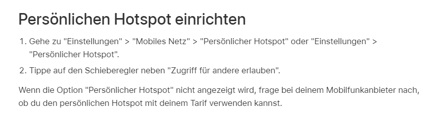

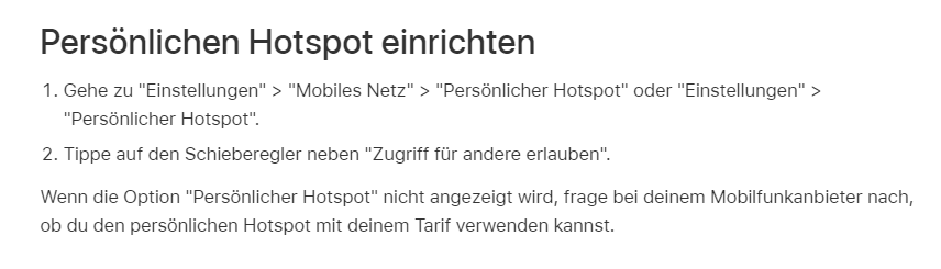

Den Hotspot mußt du aber auf deinem Iphone 11 einrichten.

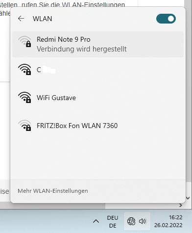

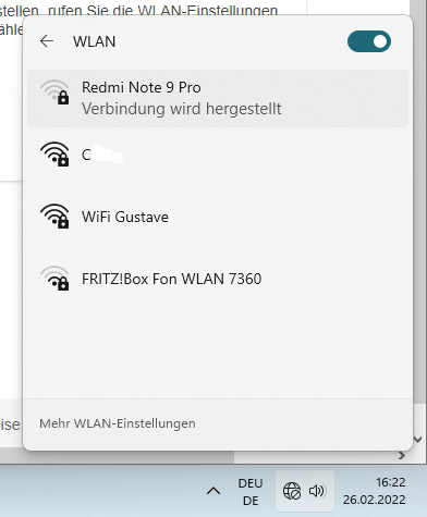

hast du eine wlan karte eingebaut?Ponderosa schrieb:Mein Redmi Note 9 Wird mit in Windows so angezeigt. Gebe ich das Passwort ein, bin ich übers Handy im Internet.
Ein Iphone 11 siehe #18

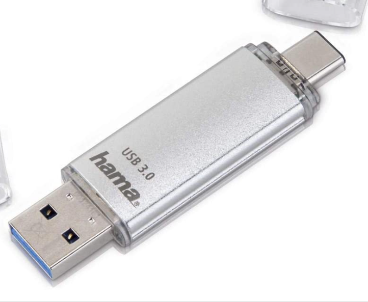

also ich kade es an einem anderen laptop runter ziehe es auf ein usb stick stecke es in denn pc ein und dann einfach rüber ziehen ?Ponderosa schrieb:Ja, eine Intel Wi-Fi 6 AX200
@pcanfängerg
Ich wiederhole meine Frage aus #14
Ok, habs jetzt verstanden.
Dann von jemandem die Datei downloaden lassen.
Oder einen USB Stick mit USB C Port / normalen USB Port besorgen.
Am Handy downloaden, und am PC installieren.

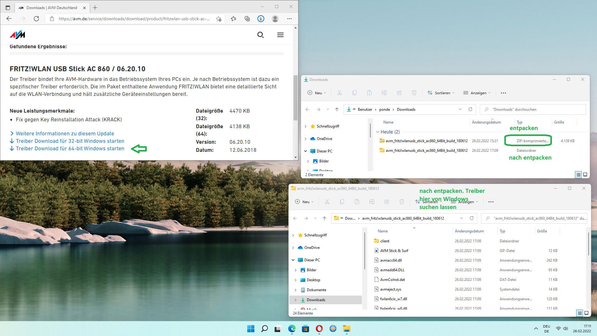

Genau. Soweit ich gelesen habe, ist eine .exe Datei die einfach ausgeführt wird.
Ich suche nochmal nach.
Kleine Korrektur. Es ist eine Treiber.zip Datei die entpackt werden muß.
Wenn sie entpackt ist, dann sollten die Treiber von Windows gefunden werden.
Downloadlink https://avm.de/service/downloads/download/product/fritzwlan-usb-stick-ac-860/

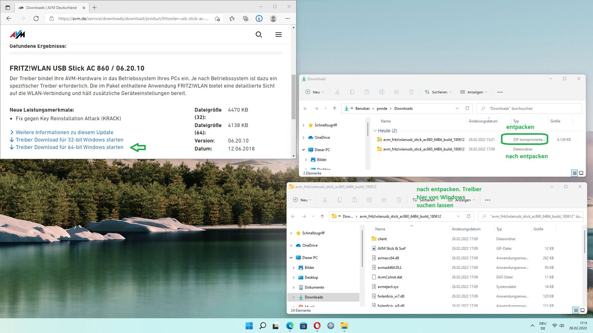

also muss ich erst die sachen auf denn bildern machen wenn ich das habe auf usb stick und dann in denn pcPonderosa schrieb:Genau. Soweit ich gelesen habe, ist eine .exe Datei die einfach ausgeführt wird.
P
Ponderosa
Genau.
Wenn du das entpackt auf dem USB Stick hast, den an den betreffenden PC ohne Internet stecken, und Windows die Treiber auf dem Stick suchen lassen.

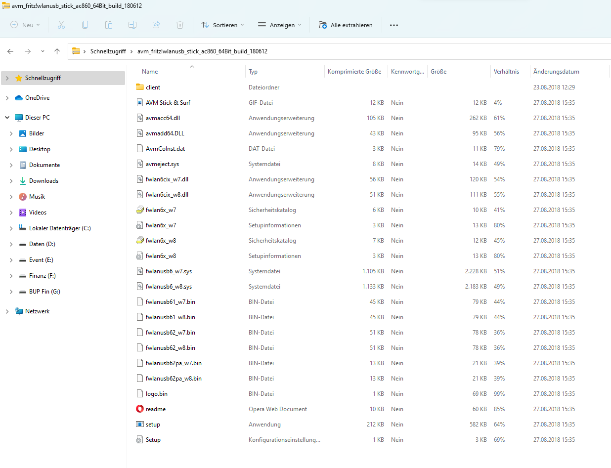

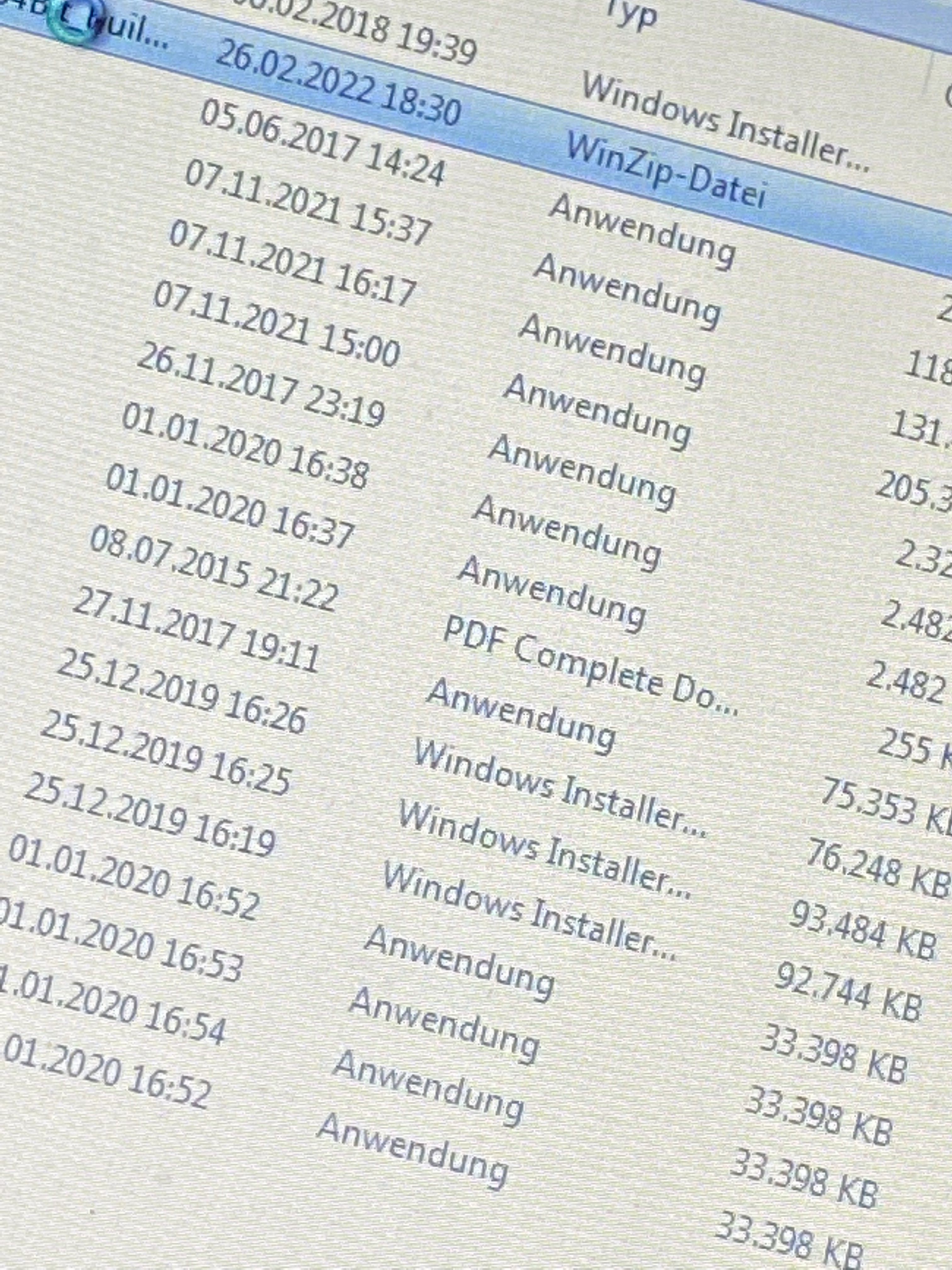

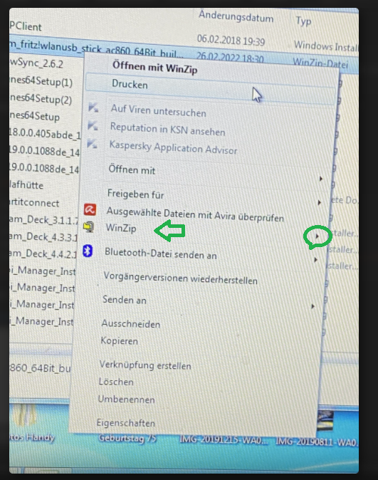

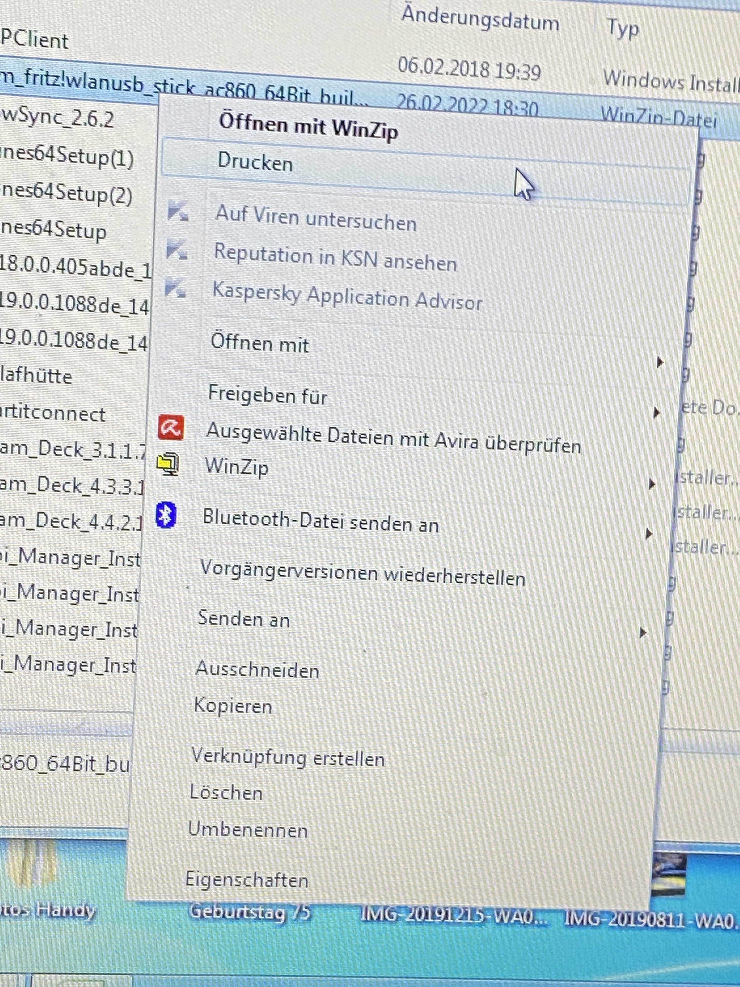

- Dez. 2021
- 68
wie entpacke ichPonderosa schrieb:Die blau unterlegte Zip Datei musst du entpacken, dass es nachher auf dem USB Stick so aussieht wie im Bild.
P
Ponderosa

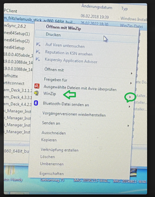

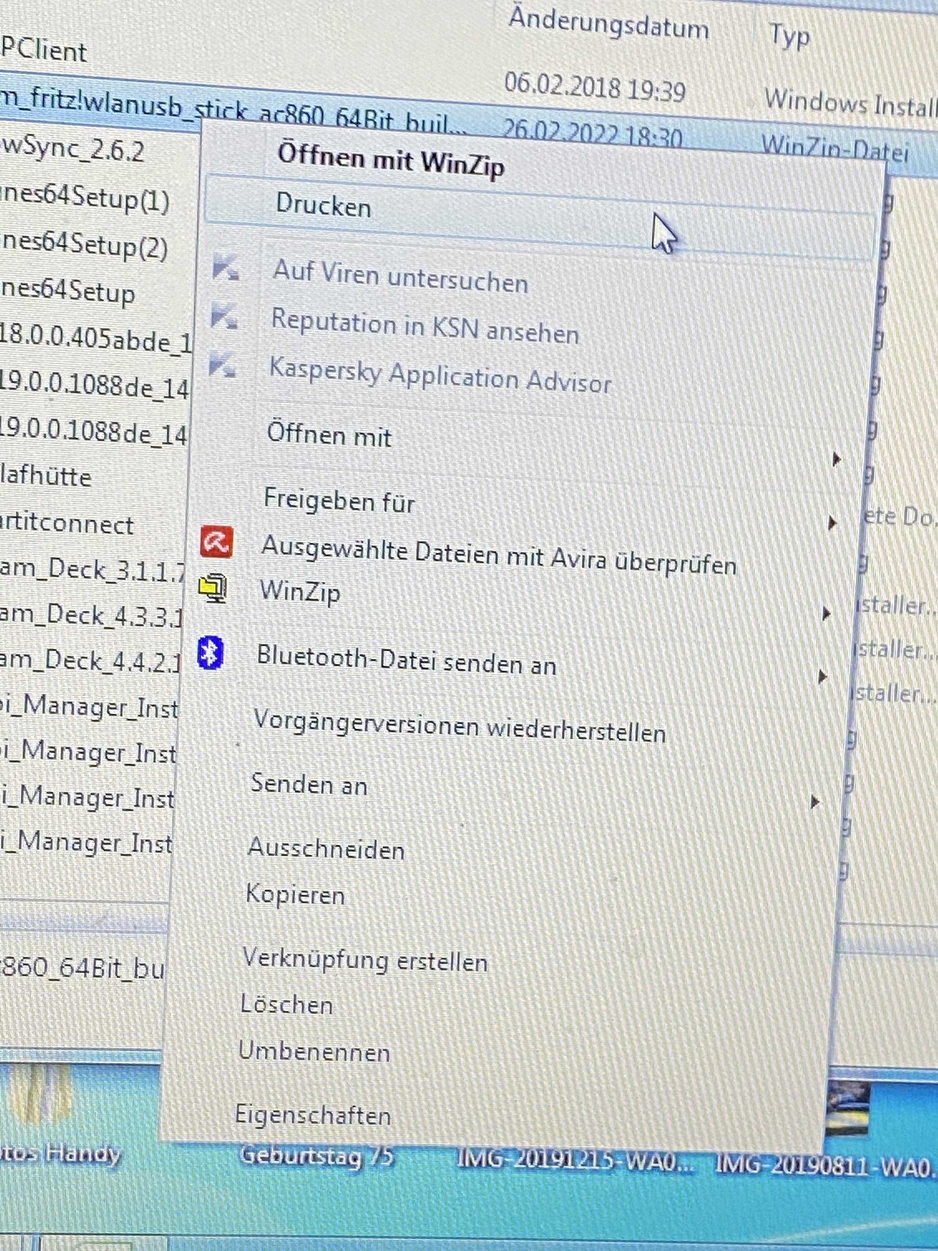

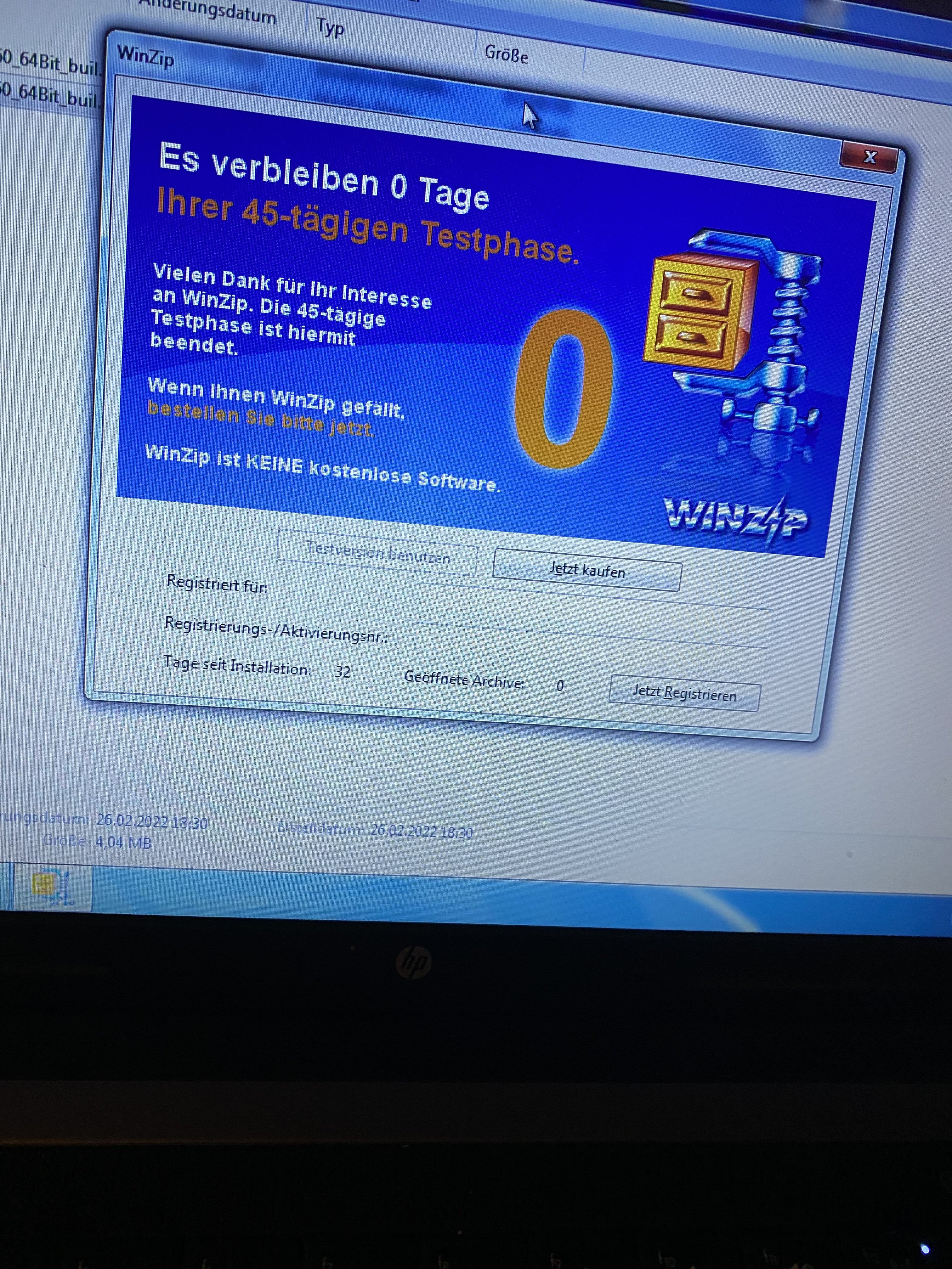

- Dez. 2021
- 68
dies kommt dannPonderosa schrieb:Bei Winzip anklicken, dann sollte in etwa " auf den USB Stick entpacken " kommen
Oder Winzip durchtesten bis du einen entsprechenden Eintrag findest.
