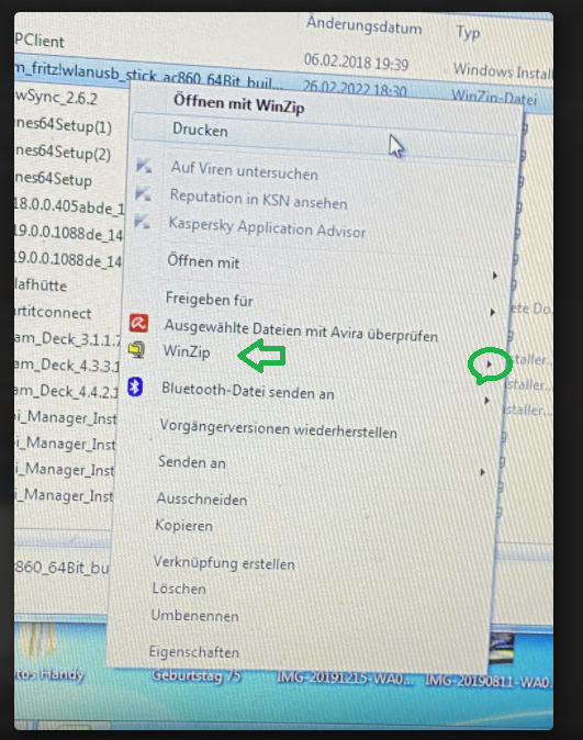

Ponderosa schrieb:
Bei Winzip anklicken, dann sollte in etwa " auf den USB Stick entpacken " kommen
Oder Winzip durchtesten bis du einen entsprechenden Eintrag findest.
Ich mach Schluss für Heute. Viel Erfolg noch.

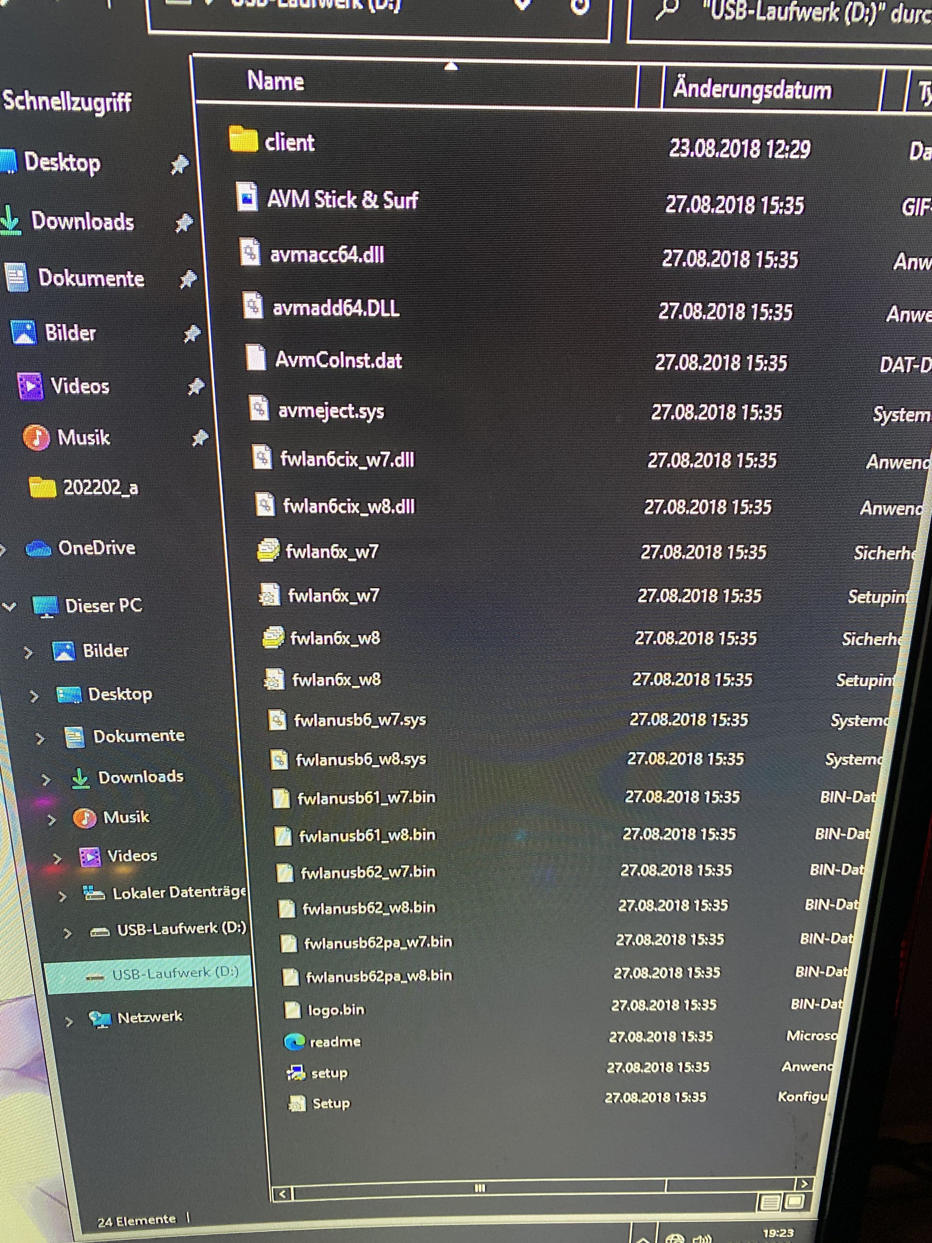

schau jetzt so aus ist schon auf denn abderen pc drauf gezogen wie installiere ich es was muss ich jetzt machen a
Telekom MagentaZuhause
Wenn der Ordner auf einem USB STick ist, reich ein Doppelklick auf Setup.exe
Reaktionen: Engaged
Dann ist dieser Stick defekt.

Wenn ich das hier überflogen habe wurde als erster Tipp gar nicht gesagt Explorer öffnen und an der linken Seite "dieser Computer" und dann auf das virtuelle CD laufwerk des USB-Sticks zugreifen, dort wäre zumindest der mitgelieferte Treiber.
Ob das jetzt hilfreich ist weiß ich natürlich nicht, aber dort findet man zumindest im Normalfall den mitgelieferten Treiber wenn nicht das "automatische Fenster" kommt. 😅
