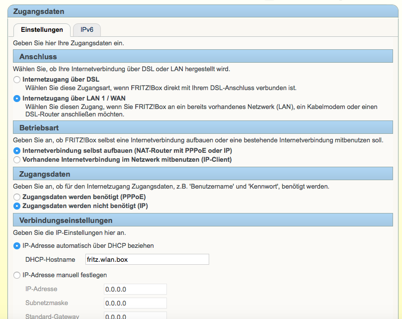

ich habe bisher eine TimeCapsule von Apple als WiFi Router benutzt, möchte nun aber auf eine FritzBox wechseln. Hier habe ich eine FritzBox 3270 im Einsatz. Als Internetprovider nutze ich Kabel Deutschland über den TV-Anschluss.
Ich habe nun das Kabel aus dem Moden, welches von KD stammt, in den LAN1 Port der FritzBox gesteckt und folgende Einstellungen vorgenommen:
- Internetzugang über LAN1/WAN
- Internetverbindung selbst aufbauen (Internetverbindung selbst aufbauen (NAT-Router mit PPPoE oder IP)
- Zugangsdaten werden nicht benötigt (IP)
- IP-Adresse automatisch über DHCP beziehen -> "fritz.wlan.box" speichert sich hier immer automatisch
Wenn ich diese Einstellungen speichert, kommt immer die Meldung, dass Internet nicht aktiviert werden konnte.

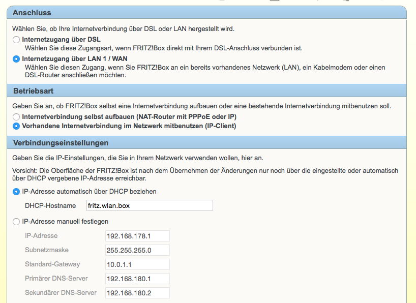

@chp. Anschlussart sehe ich nicht - siehe Screenshot anbei.

Du musst unter Betriebsart die "Vorhandene Internetverbindung ... mitbenutzen ..." auswählen, denn die Internetverbindung baut ja immer noch dein Modem auf und nicht die FritzBox selbst.
-un1que-:

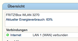

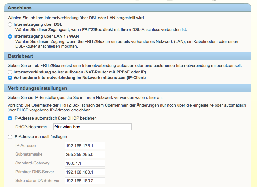

Wenn ich das mache, zeigt die FritzBox mir an, dass es eine Internetverbindung gibt. Im Browser kann ich allerdings nichts aufrufen. Ich habe die Einstellung auch auf "DHCP" gelassen. Muss dafür auch der Bridge Modus bei KD aktiviert sein?
Ich sehe die Meldung:
Screenshots anbei.

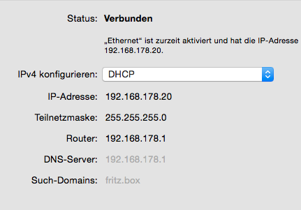

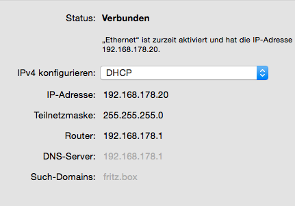

Jetzt komme ich über die Fritz-Box ins Internet, allerdings habe ich eine IP Adresse, die ich nirgends eingestellt habe:
- 31.18.74.63
- Router: 31.18.74.254
Wenn ich nun 31.18.74.254 in den Browser eingebe, lande ich nicht auf der Fritz Box...ein IP Scanner findet sie auch nicht. Wie komme ich nun drauf? Auch die Notfall IP 169.254.1.1 findet die Box nicht ...

Wenn ich an der Fritz-Box einstelle "Internetverbindung selbst aufbauen (Internetverbindung selbst aufbauen (NAT-Router mit PPPoE oder IP)" funktioniert das Internet nicht, ich kann mich aber per WLAN auf der Box anmelden.

Bei Betriebsart muss "Internetverbindung selbst aufbauen" ausgewählt werden, da die FB im Routing-Modus laufen muss. Wird dir nach Modem+FB Neustart eine IP-Adresse auf der FB-Statusseite angezeigt?
