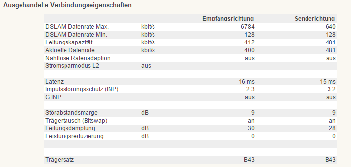

Nun habe ich das Problem, dass ich seit 6 Wochen auf 400kb/s Geschwindigkeit runtergesetzt bin und 1&1 mir keinen Support leistet. Es ist so, dass per Autokonfigurationsserver die Anbieterinstellungen (für meinen 6000er Anschluss) für die Fritzbox neu geladen werden müssen, sonst bleibt die Geschwindigkeit standardmäßig auf dem Minimum von 400kb/s. So habe ich es jedenfalls verstanden.
Ich erhalte per Systemlog in der 3370 die Fehlermeldung:
"Automatische Einrichtung und Updates für dieses Gerät durch den Dienstanbieter nicht möglich: Verbindung zum Autokonfigurationsserver fehlgeschlagen."

Bitte poste mal deine Leitungsdaten aus der Fritzbox und natürlich auch die Ereignisübersicht.

Und jetzt noch bitte die Information aus der Fritzbox bezüglich der Leitung. Die findest du unter DSL-Informationen....

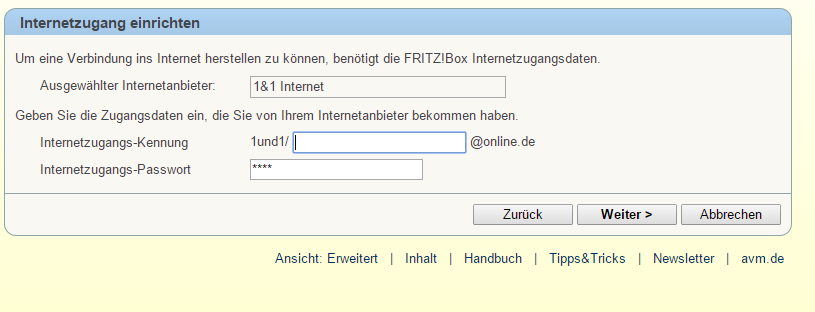

Hier kurz die DSL infos und ein screen vom Assistenten in der 3370 (alles durchsucht nach Start-Code Möglichkeiten/Häkchen. Wie schon Eingangs beschrieben. Nichts da.)

Der Startcode ist wie bereits mehrfach erwähnt zum einen notwendig für eine komfortable Einrichtung (Zugangsdaten, VOIP Rufnummern) und zum anderen für den zweiten Voice VPC (seperater Sprachkanal). Anhand der FB 3370 gehe ich mal davon aus, dass du eh nicht vorhast zu telefonieren ;).
Trotzdem kann man jede AVM FB auch mit dem Startcode einrichten- sollte sich das nicht durch das neue FritzOS geändert haben ;). Entgegen den UI gebrandeten Fritzboxen kommt im Auslieferungszustand (Werkseinstellungen) jedoch keine automatische Abfrage zum Startcode. Du kannst jedoch über den Einrichtungsassistenten für den Internetzugang als Provider 1&1 auswählen und dann ein Häkchen setzen bei "Startcode liegt mir vor".
Sollte das wirklich nicht funktionieren gibt es die Möglichkeit den Startcode bei den Internetzugangsdaten einzutragen. Hierbei ist zu beachten, dass die ersten 5 Stellen des Startcodes in die Benutzerkennung einzutragen sind und die letzten 7 Stellen als Passwort. Auch hier als Provider 1&1 auswählen.
Da das Ding allerdings online ist sehe ich keine große Notwendigkeit hier noch einmal eine Startcode Einrichtung durchzuführen.
Es sieht vielmehr nach einem Problem des Anschlusses aus. Dazu einfach mal die Leitungsdaten (Punkt DSL-Informationen) aus der Fritzbox posten. Hilfreich wäre natürlich auch zu wissen, wie der Anschluss vorher lief. Falls eine anderes Modem greifbar ist könnte man das auch einmal anschließen, um die FB 3370 als Fehlerquelle auszuschließen.

[Edit] Ok eine Startcodeeingabe über den Assistenten ist anscheinend wirklich nicht möglich. Liegt dann evtl. daran, dass entweder 1&1 das Modell überhaupt nicht anbietet oder das das Modell keine Telefoniefunktion für herkömmliche Telefone anbietet. IP-Telefone gehen natürlich.
Wie beschrieben sollte über den geschilderten Umweg, trotzdem eine SC Einrichtung funktionieren. Zumindest hat der Trick früher geklappt.

Danke für die Ausführliche Antwort. Ich versuche es mal mit der Eingabe des Startcodes an der Benutzerkennung/PW.
Im Einrichtungs-Assistenten wird es für 1und1 Internet nicht abgefragt.

Für die Dämpfung von 30dB ist die synchronisierten Bandbreite von 400 kbit/s viel zu niedrig, SNR bei 9dB sollte bei 400 kbit/s auch nicht sein. Hier liegt eine Störung vor, wenn die Box korrekt verkabelt ist.

Der Trick mit dem Startcode hat übrigens geklappt.
(Aber letzlich nichts gebracht).
