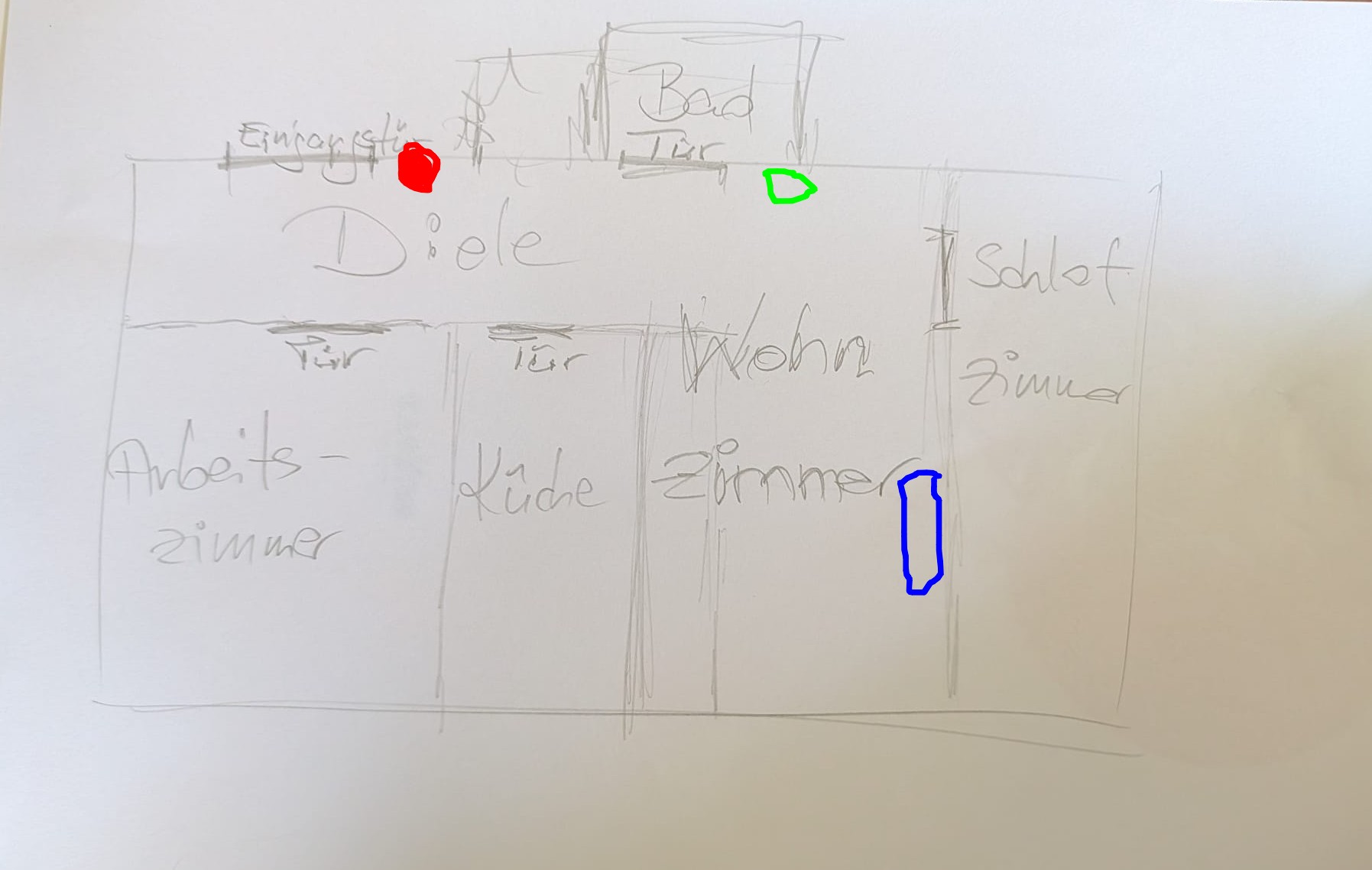

Blau = TV mit Chromecast Stick, Rot = Glasfaserdose neben der EIngangstür, Grün = hier steht die Fritzbox jetzt.
Der ursprüngliche Plan war, neue Fritzbox neben der GF-Dose im Flur neben der Wohnungstür. Links neben der Wohnungstür steht ein Schrank. Plan B wäre, ONT, Fritzbox mit Anhang dort zu platzieren.
