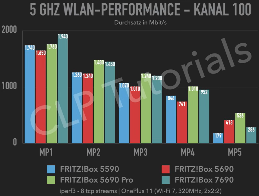

Habe seit über einem Jahr jetzt die 5690pro als Ersatz für meine gestorbene 7490 (>10Jahre!) zuerst am DSL und seit Dezember am FTTH-Anschluss. Die WLAN-Leistung ist durch den Wechsel auch aufgrund der stehenden Bauweise gestiegen. In der entsprechenden Etage habe ich überall die gebuchte GF-Leistung über WLAN zur vollen Verfügung. Nur im UG habe ich aufgrund der Betondecke noch einen 1700er Repeater, so dass auch hier 100% Leistung genutzt werden kann.
Hier auch noch ein Vergleich mit anderen aktuellen Boxen im 5GHz-Bereich:
