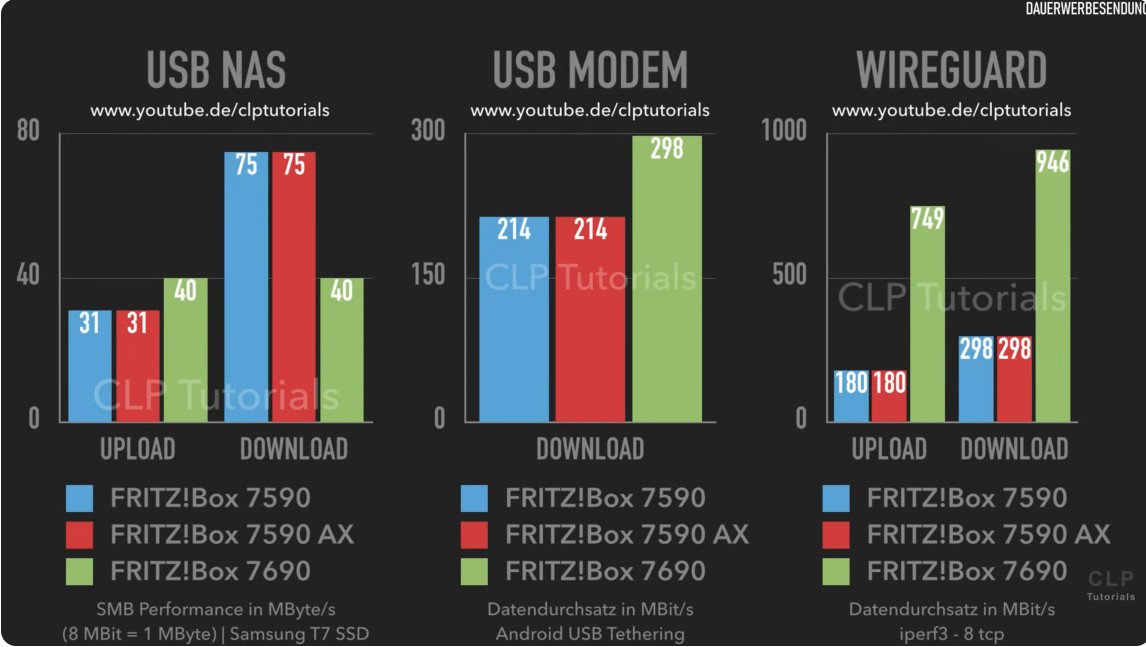

Hier der passende Vergleich bezüglich der NAS Performance, 7590/7590AX/7690.
Reaktionen: Physikbuddha
Die 7590 und 7590AX haben den gleichen SoC/RAM/Flash drin, bis auf die neueren WLAN-Chips sind die baugleich.
