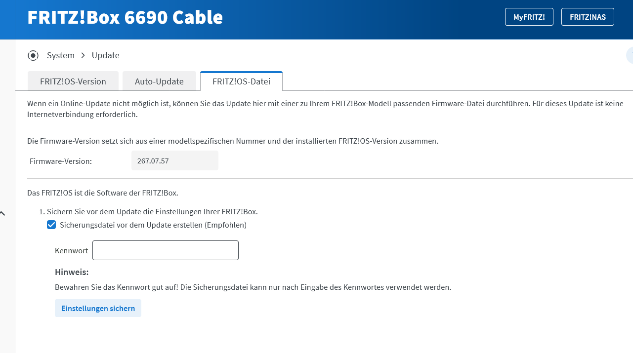

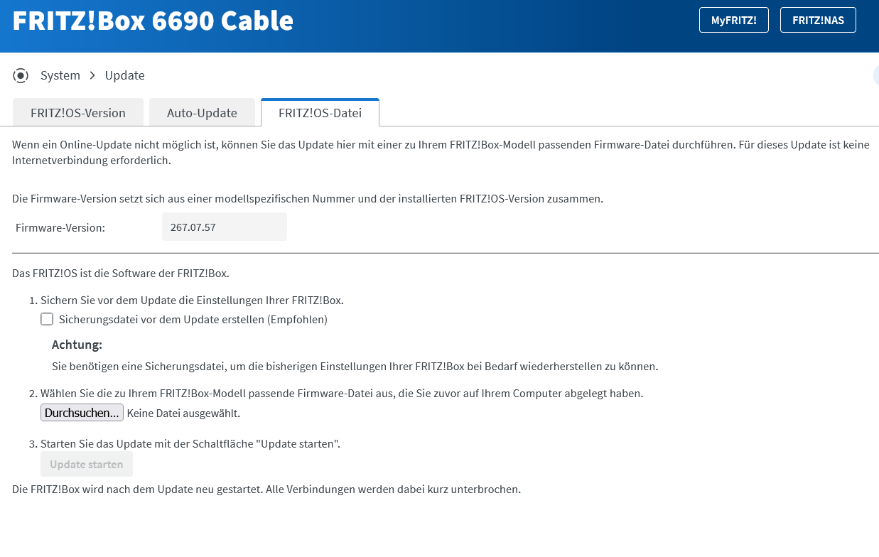

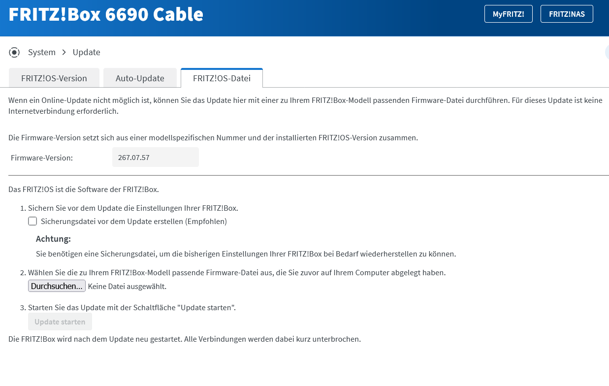

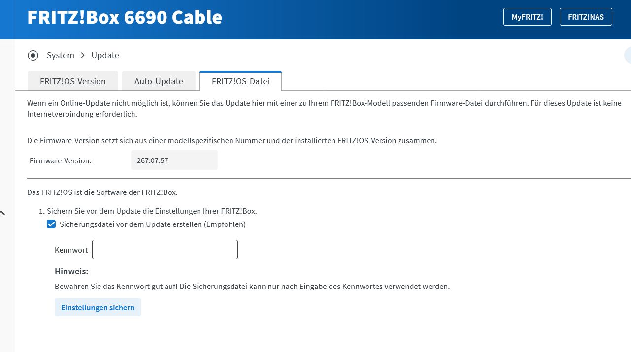

Da beide Boxen in der Grundeinstellung als DHCP Server dienen, würde ich der Einfachheit halber das Update von Hand aufspielen.
1. Also einfach das Image downloaden und die Box direkt per Lan an den Rechner anschließen.
2. Weboberfläche öffnen -> fritz.box
3. Das Setup zur Grundeinrichtung kann man ja einfach überspringen/abbrechen
4. nach dem Update auf Werkseinstellung zurücksetzen
5. Box abstöpseln und aufräumen ;)
6. fertig

Zum Beispiel die Updatedatei laden, den PC per LAN Kabel an die 5590 und wenn die 5590 gebootet ist, auf der Oberfläche der Fritz!Box das Update manuell durchführen.
Die 5590 sollte per fritz.box oder Eingabe von 192.168.178.1 im Browser deiner Wahl erreichbar sein.
