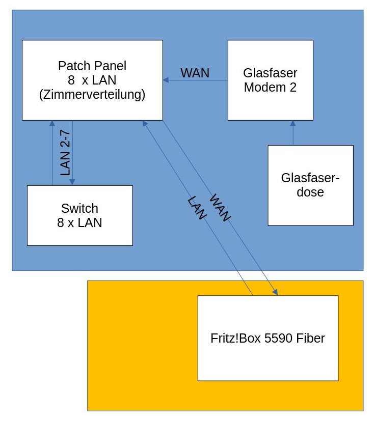

Eigentlich soll es irgendwann so aussehen:

@Natsume VLAN 7 muss unter Zugangsdaten eingetragen werden. Du solltest die doch ziemlich teure 5590 aber trotzdem dann verhökern, wenn sie eh nicht an Glasfaser angeschlossen wird.
Wie in dem Bild oben kann es niemals funktionieren. Das vermischt WAN und LAN, die Option scheidet von vornherein aus. So KANNST du die 5590 nicht betreiben, völlig unabhängig von den Einstellungen.
Die beste Lösung ist vermutlich, die 5590 an der Glasfaser zu betreiben und an einen der LAN Anschlüsse einen Repeater zu hängen für gutes WLAN.
Das ist doch nur ein Patchpanel da wird nichts vermischt nur durchgeleitet WAN und LAN bleiben getrennt.
