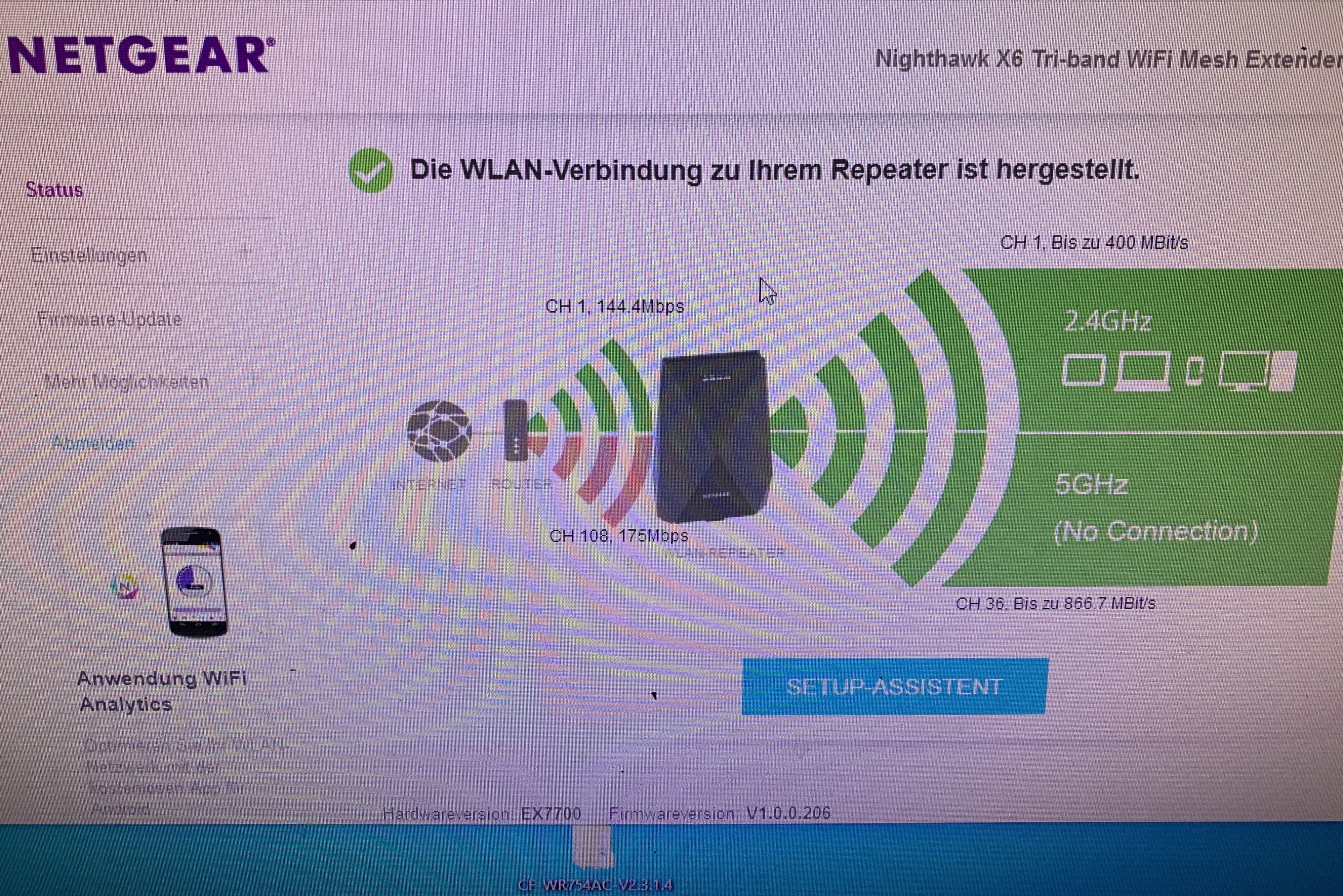

Guten Tag ich benötige dringende hilfe.
Ich habe in meiner zweiten Wohnung kein Internet, aber ich stellte fest das bei mir draußen von Telekom ein Hotspot existiert. Da ich nicht unnötig Geld ausgeben möchte oder einen Vertrag machen möchte wegen internet fragte ich meinen Onkel nach seinen Daten für den Hotspot Zugriff. Aber der Empfang war leider zu schlecht und ich fing an nachzulesen was man dagegen machen kann. Und ich hab gelesen das man ein repeater mit einen lan kabel verbinden kann und somit der repeater als Antenne fungiert . Also kaufte ich mir den verlinkten repeater WLAN Repeater, 1200Mbit/s WLAN Verstärker 5GHz 867Mbit/s 2,4GHz 300Mbit/s WiFi Repeater mit LAN-Port und WPS Funktiom unterstützt AP//RepeaterRouter/Client Modus kompatibel zu Allen WLAN Geräten https://www.amazon.de/dp/B07Z4MJTVC/ref=cm_sw_r_cp_api_i_M4lyEbE03PAAW
. Ich hatte ihn angeschlossen verbunden und es baute sich eine Telekom seite auf Daten eingegeben fertig funktioniert tadellos. Aber irgenwie war ich auch noch nicht so zufrieden also wollte ich mir einen Repeater kaufen der mehr leistung hat und dadurch besseren Empfang den anderen Repeater hab ich in mein Schlafzimmer gestellt das ich da den auch Empfang habe . Also kaufte ich mir in den link beschrieben
Netgear WLAN Mesh Repeater EX7700 WLAN Verstaerker & Super-Boost WiFi (AC2200 Tri Band, Abdeckung 4 bis 5 Räume & 40 Geräte, Geschwindigkeit bis zu 2200 MBit/s, smartes Mesh WLAN Roaming) https://www.amazon.de/dp/B07FP2HBWB/ref=cm_sw_r_cp_api_i_ElmyEb6D8WQ1V.
soweit so gut ich hab ihn auch mit einen LAN-Kabel angeschlossen und die Repeater funktion eingestellt und mit den Hotspot verbunden . An Anfang machte er noch die Telekom Hotspot seite auf selbständig auf hatte auch verbunden aber nach 5 min war die komplette internet Verbindung unterbrochen. Und er konnte sie auch nicht herstellen mehr und ich saß jetzt stundenlang dran und es geht nicht . Der Repeater ist mit den Hotspot verbunden zeigt er mit an aber er möchte keine Internet verbindung mehr aufbauen und ich frage mich warum weil bei den anderen hat es tadellos geklappt. Ich hoffe mir kann jemand weiterhelfen da ich das überhaupt nicht verstehen kann warum das nicht geht oder vieleicht eine andere Methode oder Möglichkeit kennt . Mit freundlichen GrüßenxUnsigned

Ich wollte das erstmal so haben WLAN Hotspot-Router > via WLAN zum 1. Repeater via LAN (Kabel) zum PC 😊 wie gesagt bei den ersten Repeater funktioniert das alles ohne Probleme nur bei den 2 verbindet er den ist kurz internet aber den ist das aufeinmal unterbrochen und bekomme kein internet mehr was ich nicht verstehen kann😥 ich kann nach der arbeit mal screen machen

@chrigu bei den ersten verlinkten Repeater geht das ja einwandfrei ich verbinde den mit den Hotspot den kommt das fenster von Telekom und ich kann surfen . Bei den anderen kommt es einmal ich log ein und den bekomme ich gar keine Verbindung mehr das ist es ja 😥
Wahrscheinlich wird das bei Telekom hotspot nicht gewünscht oder wegen anderer macadresse gesperrt. Mit einem reiserouter erkennt der Hotspot nur ein Gerät
@User007 den hab ich schon abgemacht und bekomme mit den Netgear top Empfang aber ich bekomme kein fenster angezeigt das ich mit Telekom Hotspot verbinden kann wie bei den anderen Repeater

Der Router bzw der Hotspot ist draußen vor meiner Tür quasi ein offener hotspot ich empfange das Signal und gib es via lan zu meinen pc weiter was ja auch mit den ersten Repeater auch funktioniert nur mit den neuen nicht und das ist mein Problem 😊
Was hat das den für eine Funktion der client Modus genau ? Ich möchte meinen der erste hat das aufjedenfall und der 2 nicht kann das vieleicht daran liegen ?

Setz mal den Netgear in den Werkszustand per Hardreset (siehe Bedienanleitung) zurück und versuch's nochmal.

2. bin ich mit in den Vertrag der Telekom drin und somit hab ich auch überall die Berechtigung jeden Hotspot in ganz Deutschland zu nutzen also daher mach ich Nix verbotenes. Ich hab Empfang und möchte das auch nutzen den ich bezahle den vertrag auch mit und damit mein gutes recht 😊 ich werde das mit den reset mal ausprobieren aber wie gesagt bei den einen Repeater funktioniert es aber bei den anderen nicht nur ganz kurz und 5 min später ist das komplett weg ich kann das einfach nicht verstehen 😭

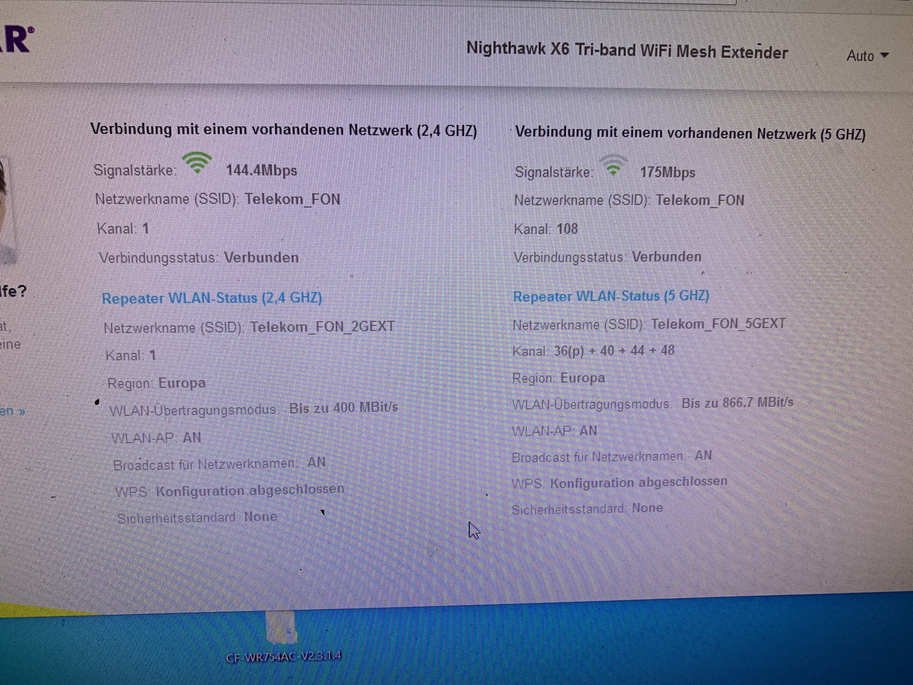

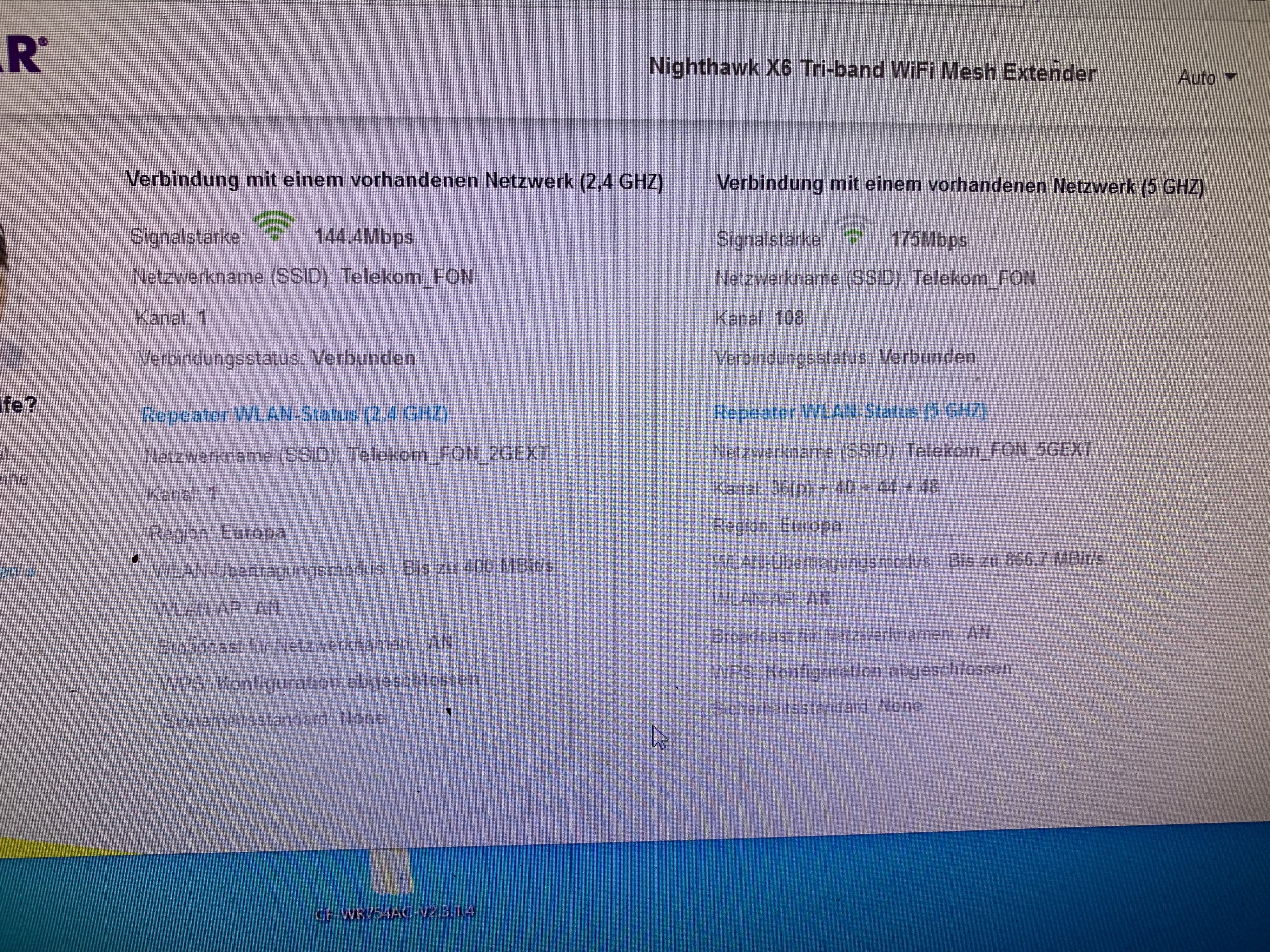

Naja so wie man Sachen nutzt ist ja jeden selber überlassen und ist ja auch nicht das Thema erlich gesagt. Und ob es verschlüsselt ist oder nicht ist für mich nicht schlimm weil ich damit kein online Banking oder sonnst Persönliche sachen mache ich möchte nur mit einer guten inet Leitung zocken nicht mehr und nicht weniger 😊 ich hab alles probiert ne primäre dns vergeben oder ne statische ip vergeben nix hilft , wie man auf den bildern sieht ist der Hotspot verbunden und der Repeater auch alles ok nur bekomme ich kein internet signal über das LAN-Kabel auf den pc , vieleicht habt ihr noch eine idee den bei den anderen Repeater funktioniert alles . Mit freundlichen Grüßen Unsigned
